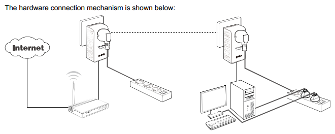

So, ich habe mich jetzt testhalber für das TP-Link TL-PA551KIT mit integrierter Steckdose entschieden. Laut Bedienungsanleitung ist das genau für mein Vorhaben vorgesehen, sprich über eine einzige Steckdose den dLAN Adapter und an die Steckdose vom Adapter dann eine Steckdosenleiste und da den PC dran (siehe Foto). Mit WLAN hab ich vorhin nochmal ein bißchen mit den Antennen gespielt, aber mehr als 1MB/s reale Übertragung war zwischen PC und NAS nicht drin. Mal schaun, ob über dLAN mehr geht. ;)

So, nach ein paar Tagen kann ich nun sagen, dass es mit den dLAN Adaptern stabiler und auch etwas schneller geht als über WLAN. Ich bekomme über dLAN leider auch nur etwa 100-120MBit/s (ca. 6MB/s), aber das ist immerhin schonmal ca. das Fünffache gegenüber WLAN.
Habe auch mal verschiedene Varianten ausprobiert und bin unter anderem mal mit dem zweiten Adapter und Laptop quer durch die Wohnung an verschiedene Steckdosen. Im selben Zimmer zusammen mit dem zweiten Adapter, also fast nebeneinander, hatte ich mal ca. 340MBit/s (laut TP-Link Tool) bzw. 25-30 MB/s.
Das Haus und die Elektroinstallation hier sind auch nicht mehr ganz jung, insofern passt das. Die Adapter an sich sind ok, falls ich irgendwann mal Langeweile habe, probier ich nochmal andere aus. An sich funktionierts aber ganz brauchbar und stabiler/schneller als vorher.
