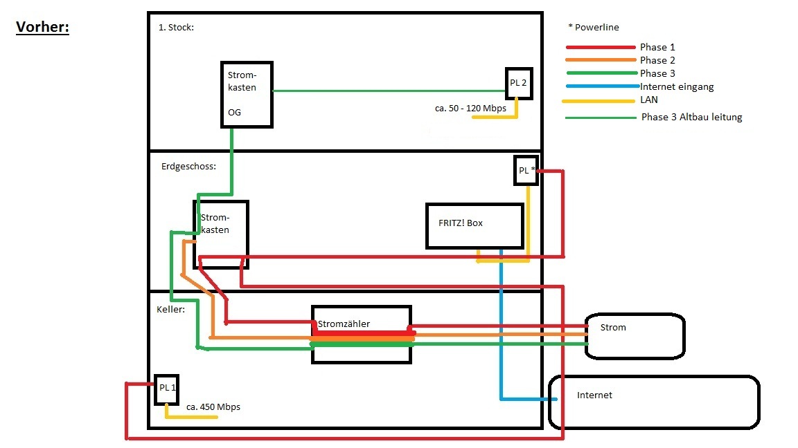

Ich habe eine kleine frage bezüglich Powerline weil ich in meinen Arbeitszimmer eine sehr langsame Geschwindigkeit.
Im Internet habe ich bei AVM gelesen: "Vermeiden Sie Powerline-Verbindungen über unterschiedliche Stromphasen, Sicherungskästen und FI-Schutzschalter hinaus." Das Problem ist bei den Arbeitszimmer ist ein anderer Stromkasten, FI Schalter dazwischen und eine unterschiedliche Phase ist es auch :freak: also das Komplette paket :freaky:

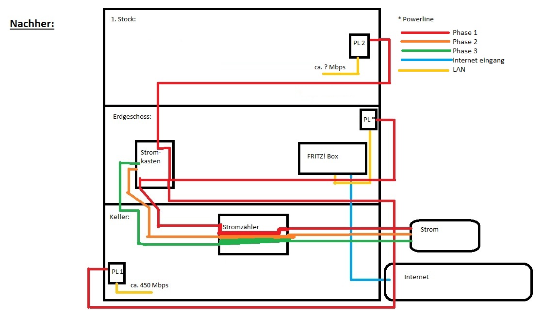

Deshalb habe ich ein paar Änderungen vor. Damit dies alles nicht mehr zutrift. Ich habe eine grobe Zeichnung gemacht wie es im Moment ist: http://lukas1838.tk/Vorher.jpg und so soll es am Ende sein: http://lukas1838.tk/Nachher.jpg wenn das Stimmt was AVM sagt dann soll das ganze ja viel viel schneller sein. Was ich mir aber auch vorstellen kann da das Ganze dann nicht mehr im Keller muss dort die Phase überbrücken muss, der 2te Stromkasten ist weg und es läuft auf einen FI Schalter. Meine Frage ist nun, ist das wirklich schneller und wenn ja wie viel ca. weil wegen nur niedriger oder gar keiner höheren Geschwindigkeit lohnt sich so viel Arbeit nicht. Ich würde mir wünschen dass ich am Ende min. 200 - 300 Mbps habe. Ist so viel möglich?

Ja weil die leitungen eh im unteren stromkasten kommen und dann auf ne andere phase zu klemen is net schwer und dazu gehen schon 7 leitungen für die 7 sicherungen oben runter in Erdgeschoss
und nun nochmal zu meiner frage ist das dann schneller oder nicht? weil gemacht wirds eh nur halt wenns schneller ist früher
Ich als Elektriker verbaue oft Phasenkoppler diese beheben das Problem :-) somit sind alle 3 Phasen voll Internet Fähig!
Ok dann weiß ich noch net ob ich dann wenn die leitungen im unteren stromkasten sind auch die für des zimmer auf phase 1 tu oder nur nen koppler verbau
Das könnte zwar eine Verbesserung der Datenübertragungsrate bringen, weil alle Powerlines am gleichen Hauptleiter hängen, bedeutet aber auch, dass alle Verbraucher des Hauses am gleichen Hauptleiter hängen und damit ein hoher Spannungsabfall auf diesem Hauptleiter entsteht, d.h. die Netzspannung von 230V sinkt bei hohem Verbrauch stärker ab.
Gleichzeitig wird eine hohe unerwünschte Netzunsymmetrie erzeugt !
1. Lass ich das von einen Techniker machen.
2. Wird das dann so geklemmt wie es schon im unteren ist nähmlich: sicherung 1 = phase 1, sicherung 2 = phase 2, sicherung 3 = phase 3, sicherung 4 = phase 1 usw. und die von diesen zimmer wird dann halt sicherung 1, 4 oder 7
Günstiger wäre einfach die Leitung um zu Klemmen, aber beachte laut VDE.... Dürfen max. 2 Leitungen auf eine Sicherung! In alten Verteilungen sind es auch gerne 1-5 Leitungen.
Und beachte wenn du 2 Fi's hast muss der Neutralleiter mit umgekleidet werden da dir sonst immer der FI raus fliegt!
EDIT:
Thuri hat recht, bei zu viel Last auf 1 Phase kann es vorkommen das der Neutralleiter stärker belastet wird. Sollte die Installation damals nicht ordnungsgemäß durchgeführt worden sein kann es vorkommen das dieser weg Brennt.. Somit hast du plötzlich 400v an deiner Steckdose und zerschießt dir alle Geräte!
Am besten mal einen E-Check machen lassen kostet ca 100€ inkl. Anfahrt! Je nach Größe des Hauses wenn mehr als 20 Stromkreise vorhanden sind könnte es teurer werden.
