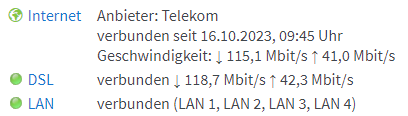

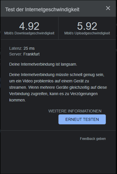

ich habe ein Problem mit meiner aktuellen Netzwerkkonfiguration und hoffe auf eure Expertise, um eine Lösung zu finden. Hier ist meine Situation:
Das Problem:
Trotz einer 100k-Internetverbindung erreiche ich in meinem Zimmer an meinem Gaming PC über Powerline (DLAN) nur eine Download- und Upload-Geschwindigkeit von maximal 7Mbit/s.
Ausgangssituation:
  • Internetanschluss: 100k Leitung
  • Anbieter: Telekom
  • Router: FRITZ!Box 7490 (im Keller platziert)
  • Zielraum: Mein Zimmer im 2. Stock
  • Aktuelle Verbindung: Powerline über Devolo Powerline 500Mbps Ethernet Adapter
Lösungsansätze und Einschränkungen:
  • Ein LAN-Kabel vom Keller bis in mein Zimmer liefert die gewünschte Geschwindigkeit, ist aber keine langfristige Lösung. Ich möchte keine dauerhafte Kabelverlegung durch die Wand.
  • Ebenso möchte ich nicht auf einen WLAN-Stick zurückgreifen, um das Problem zu umgehen.
  • Alle LAN-Ports an der FRITZ!Box 7490 sind nicht begrenzt eingestellt.
  • Ein Problem an meiner Netzwerkkarte scheint ebenfalls ausgeschlossen zu sein.
  • Und auch sonstige "normale" Lösungswege wurden versucht, da das Problem schon seit 7 Jahren da ist. Zocken funktioniert einwandfrei mit einem guten Ping. Sonst downloads oder parallele Videos oder Calls sind aber schon zu viel.
Meine Fragen an die Community:
  1. Gibt es mögliche Lösungen oder Verbesserungen, um die Powerline-Verbindung zu beschleunigen/fixen?
  2. Könnte die Position der Powerline-Adapter oder andere Störquellen in meinem Stromnetz die Ursache sein?
  3. Gibt es empfohlene Einstellungen in der FRITZ!Box 7490, die die Powerline-Verbindung optimieren könnten?
  4. "Verzweifelt": Bitte einfach irgendeine Lösung :(
Ich bin dankbar für jeden Ratschlag und jeden Hinweis, um dieses Problem zu lösen. Vielen Dank im Voraus!
Mit freundlichen Grüßen
Passo
