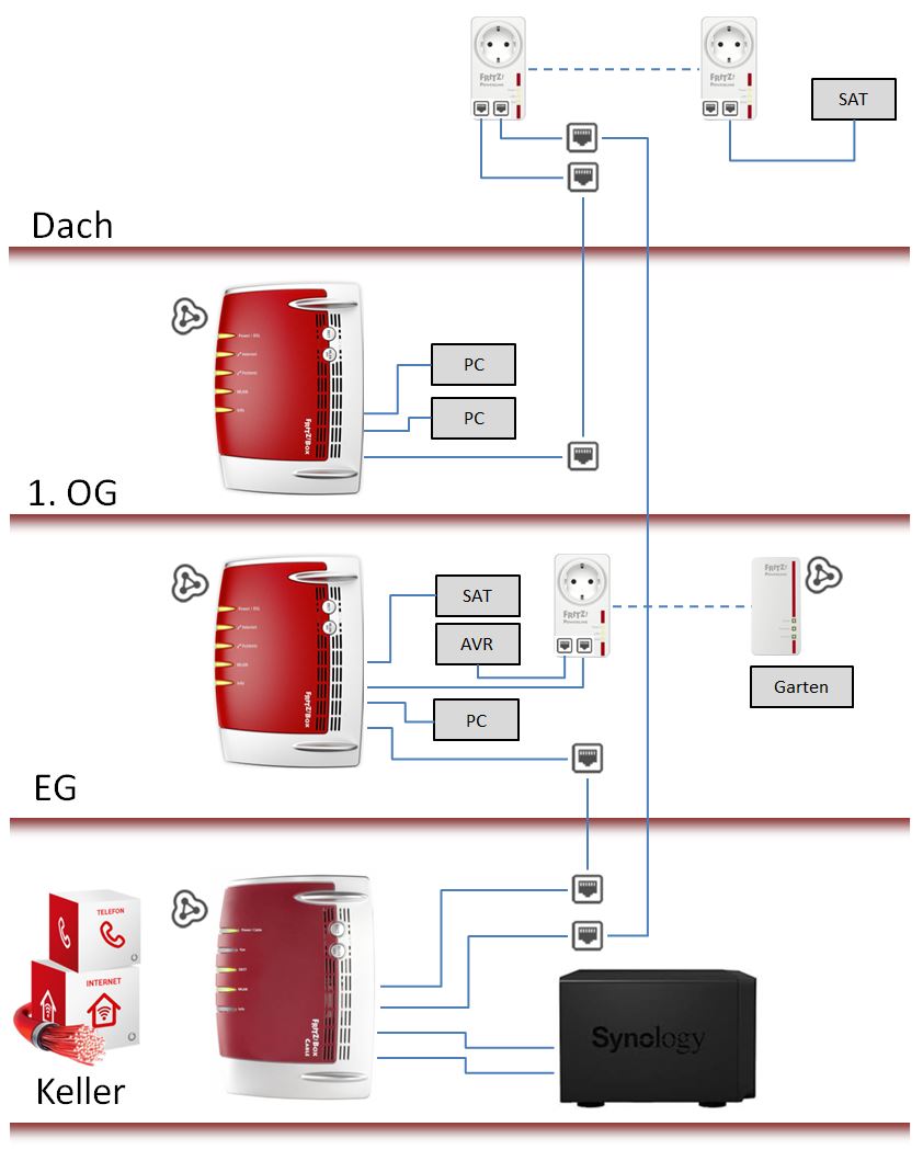

Nein, du bist nicht zu blöd. Ich habe die Situation offenbar zu undeutlich beschrieben.
Wenn du bitte nochmal auf meine Darstellung des Netzwerks schaust:
Ich habe zwei Sat Receiver. Einen im EG, Kathrein UFS926 mit interner HDD und Gigabit LAN, und einen weiteren Satreceiver im Dach, einen Kathrein UFS925 mit 100er LAN, ebenso mit interner HDD. Dieser im Dach ist der, der mit powerline verbunden ist.
Nun kommt es öfter vor, dass ich mit dem Receiver im EG eine Sendung aufnehme, auf mein NAS im Keller. Und bisher konnte ich diese Sendungen dann auch ohne Probleme auf meinem Receiver im Dach, per LAN und powerline mit dem Netzwerk verbunden, ansehen. Und DAS geht nun nicht mehr, Ruckeln und Tonaussetzer.

Dadurch, dass du den SAT-Receiver (den SAT-Receiver im Dachgeschoss) testweise mal per Kabelverbindung in deinem Netzwerk angeschlossen hast, hast du ja salopp gesagt die Verbindungsstrecke der beiden Powerline-Adapter überrückt bzw. diese ausgeschlossen.
Die Datenraten, die man bei Verbindungsstrecken aus Powerline-Adaptern am Ende raus bekommt,
sind schon mal gerne eine Überraschung wert und vor allem können die sich bei kleinsten Änderungen im Stromnetz der betreffenden Elektroinstallation (in der betreffenden Wohnung/dem betreffenden Haus) auch mal (zum Negativen) verändern (also auch verringern). Selbst, wenn der Nachbar ein (sehr) schlecht abgeschirmtes Elektrogerät in seiner Wohnung/Haus anschließt, kann das Auswirkungen auf das Powerline-Netzwerk im eigenen Heim haben.
Die Verbindungsstrecke bestehend aus den beiden Powerline-Adaptern sollte jetzt durch eine zuverlässigere (stabilere), leistungsfähigere (schnellere) Lösung ersetzt werden. Mir würde da auch wie "bender_" eine WLAN-Brücke hergestellt durch zwei "AVM Fritz Repeater 1750E" einfallen, das könnte schon gut funktionieren. Der Bestfall wäre natürlich eine Kabelverbindung (schnell, stabil), aber das kommt ja für dich nicht in Frage, wenn ich das richtig verstanden habe.
Noch eine Sache zu deinem Netzwerk, die mir aufgefallen ist:
Der SAT-Receiver im Dachgeschoss sowie sämtliche Geräte (PCs, mobile Geräte),
die mit der FritzBox im 1. OG verbunden sind, teilen sich die zur Verfügung stehende Bandbreite (falscher Begriff, aber sagt man ja so im Volksmund :p) der Kabelverbindung zwischen dem linken Powerline-Adapter (bezogen auf deine Netzwerk-Skizze) und der FritzBox im Keller.
Falls der besagte "FRITZ!Powerline 1220E"-Adapter einen 1GBit-Link zur FritzBox (die im Keller) hat,
dann teilen sich also die Geräte im 1. OG sowie der SAT-Receiver im Dachgeschoss diese 1GBit. 1GBit stehen aber auch nur dann zur Verfügung, wenn der LAN-Port der FritzBox, mit dem der betreffende Powerline-Adapter verbunden ist, auch mit 1GBit/s läuft. Im "Power Mode" läuft ein LAN-Port bei FritzBoxen mit 1GBit/s, im "Green Mode" mit 100 MBit/s (der schlechtere Fall). Wenn der betreffende LAN-Port mit 100 MBit/s läuft (Green Mode), dann sollte dieser auf jeden Fall auf GBit/s umgestellt werden.

Hey @Datax , erstmal danke für deinen ausführlichen Kommentar. Ich staune und freue mich immer wieder, wie sehr sich die Member hier in die Probleme andere eindenken und einbringen (tue ich natürlich ebenso). DANKE!
Ja, die PCs im 1. OG teilen sich 1Gbit. Das sind die PCs meiner Frau und mir, die laufen nicht 24/7 sondern nur wenn wir daran etwas arbeiten (oder ich zocke, oder youtube und so normalen Kram eben).
Der AVM1220E schickt das GBit über beide Schnittstellen 1:1 durch, ich bekomme auf mein NAS unverändert um die 110-113MByte/s Durchsatz. Genau so, als ob ich den Adapter rausnehme und die LAN-Dosen per Patchkabel verbinde.
Ja, alles FB laufen im Powermode. Und wenn wir im Dach eine Sendung ansehen wollen, die auf dem NAS liegt, dann sind wir beide im Bett und die PCs sind aus. Netzwerktechnisch ist also überall Ruhe im Karton.
Was ich nicht verstehe ist, dass das vor kurzem einwandfrei funktioniert hat! Ich habe damals das Netzwerkkabel, das aus bautechnischen Gründen vom 1. OG ins Dach, und erst von dort in den Keller gezogen wurde, aufgetrennt und eine Doppeldose gesetzt (https://www.computerbase.de/forum/t...iert-nicht-mit-powerline-fehlersuche.1900037/)
