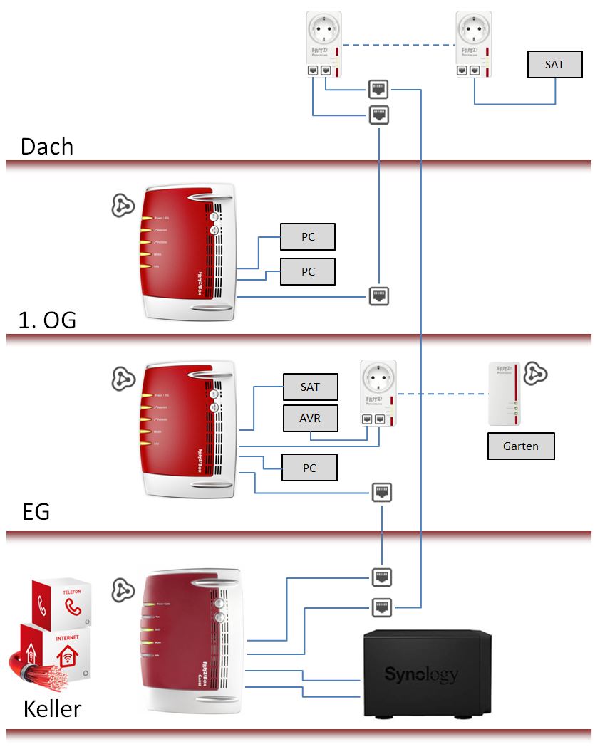

Hallo Leute,

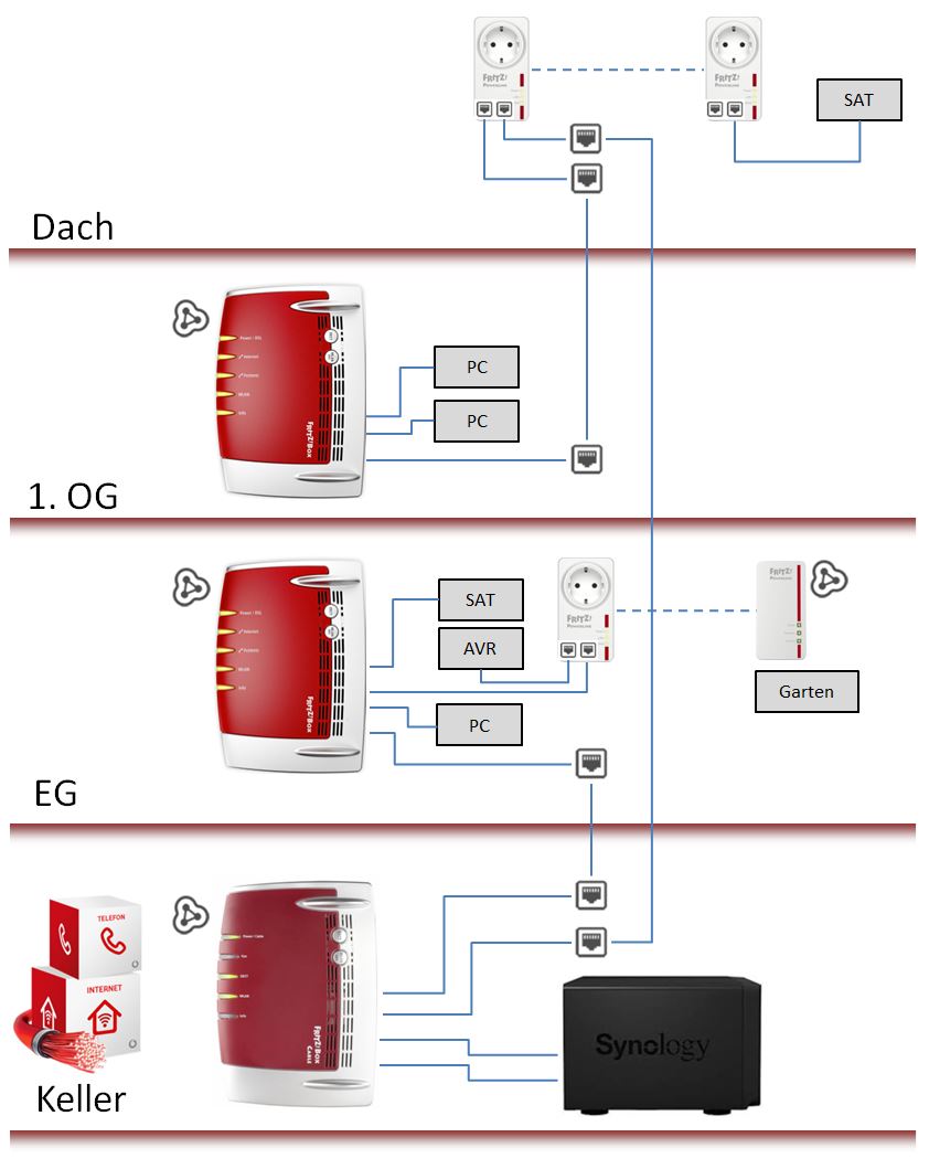

in meinem Hausnetz ist der Sat-Receiver im Dach per Powerline an mein Netzwerk angeschlossen. Die Verbindung ist immer >200MBit/s, der Receiver selbst hat auch nur einen 100MBit/s Netzwerkanschluss.
Das kuriose ist, dass ich wunderbar Aufnahmen von meinem NAS ansehen könnte. Kein Ruckeln, keine Tonaussetzer, aller wunderbar.
Gestern wollten wir das wieder tun - Feierabend. Ruckeln, Stottern, Aussetzer ....

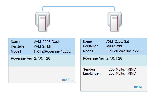

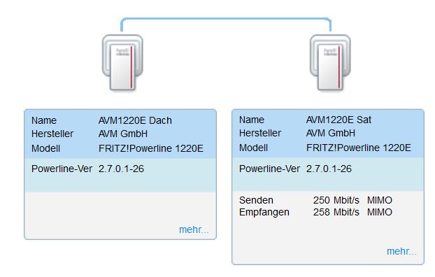

Die Verbindung ist lt. AVM Tool eigentlich immer noch unverändert gut:
Die Aufnahmen sind in Ordnung, im Wohnzimmer kann ich problemlos alle Aufnahmen ansehen. Datei und NAS schließe ich daher aus.
Hat jemand eine Idee?

naja, ich habe mir grad nochmal das bild genau angeschaut.
wenn alle fritzboxen und die d-lan dinger auch w-lane aufspannen, kein wunder dass das d-lan dann öfter mal gestört ist so viel wie da rumgefunkt wird, und das auch innerhalb eines hauses mit wänden und stahlbeton.

Auf dem Bild geht das Powerline innerhalb des Daches.
Probiere Mal den Sat Receiver mit einem anderen TV an der ersten Powerline Dose aus. Dann hast die Stromleitung Mal ausgeschlossen.
Ist das ein Mehrfamilienhaus oder warum so viele FBs?

Nein, kein Mehrfamilienhaus, Reihenhaus.

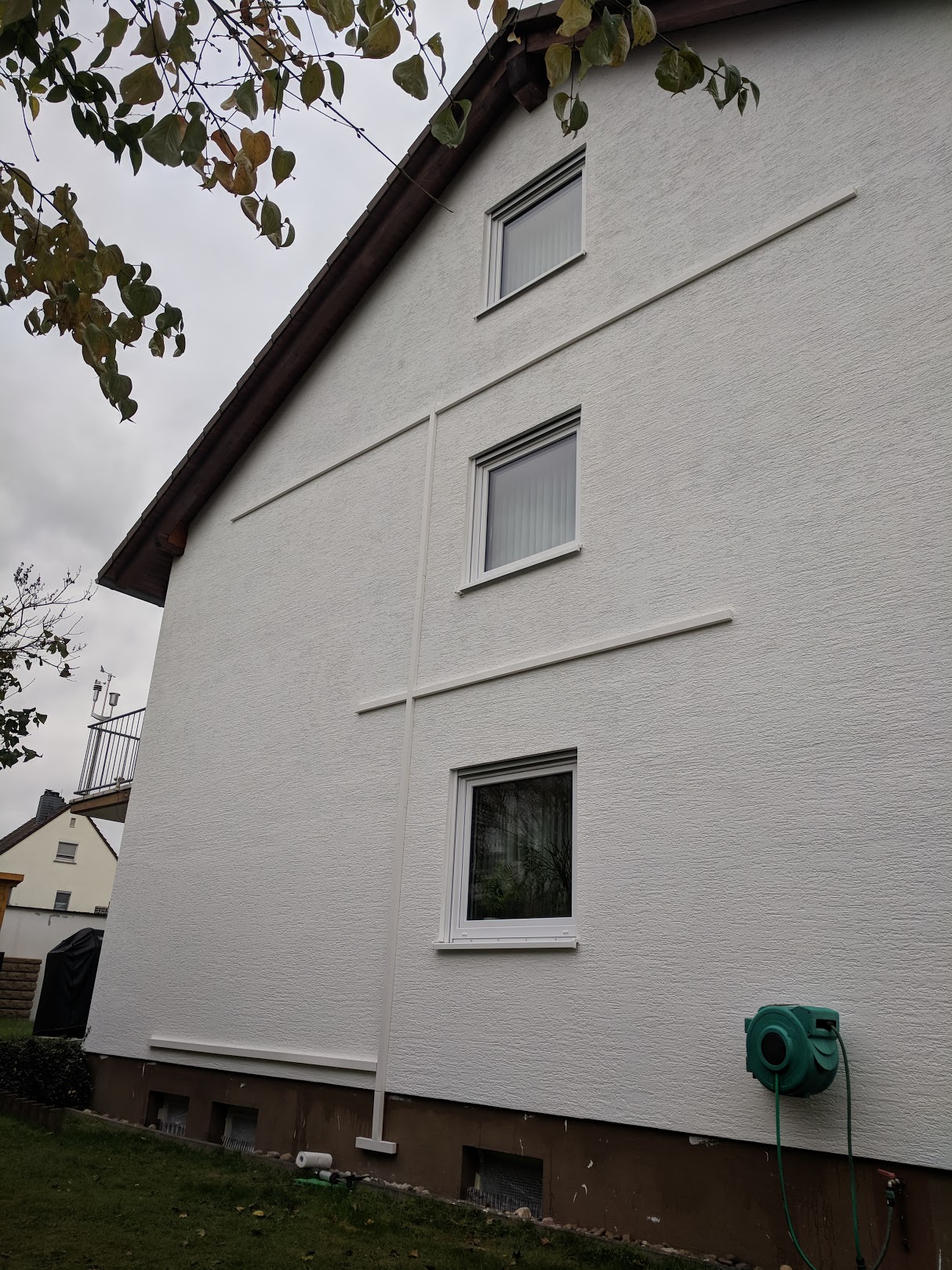

mir ist nicht klar warum man das Powerlan nicht durch Kabel ersetzen kann
so eine Außenwand eignet sich wunderbar für Kabelkanäle :-)

Außenwand? Das spielt sich alles IM HAUS ab. Ich müsste um mehrere Ecken, durch ein Badezimmer ....
ES GEHT NICHT, leider.

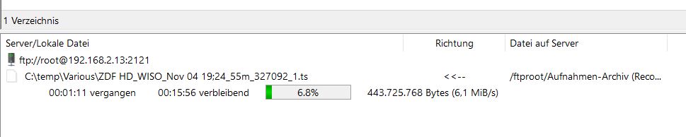

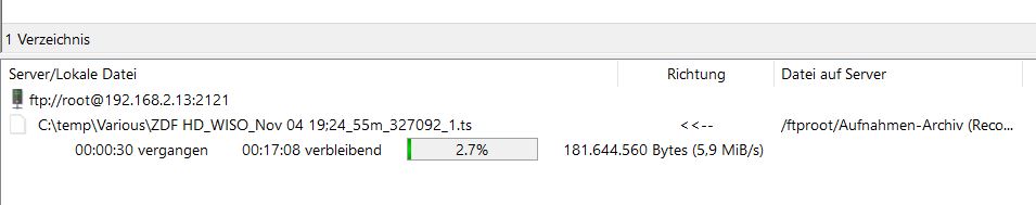

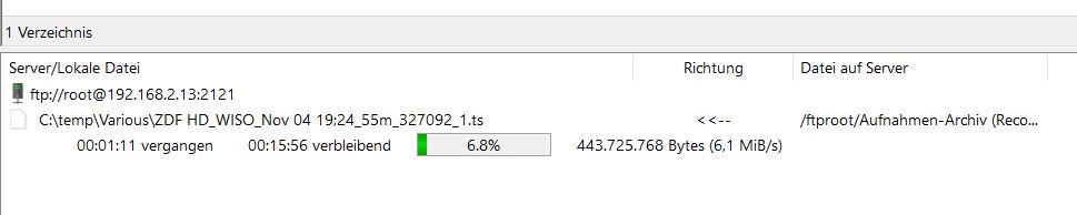

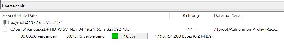

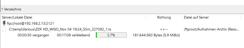

Update: Die Verbindung ist einwandfrei, ich bekomme zw. 5,9 und 6,2 MByte/s hin. Das ist wirklich gut.

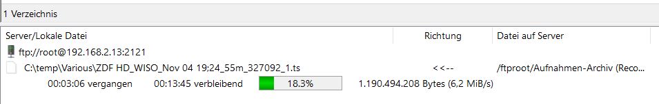

Anzeigen zur Geschwindigkeit in irgenwelchen Apps, o.ä. sollte man bei PowerLAN auch mit großer Vorsicht genießen. Teste die Geschwindigkeit lieber selbst, mit banalen Kopiertests oder idealerweise mit iperf oder netio. Nur dann weißt du genau was das PowerLAN leisten kann. Die Hersteller beschönigen die Werte nämlich gerne, um vom langsamen PowerLAN abzulenken
Deswegen das update @bender_ , die Datengeschwindigkeit über das Netzwerk auf meinen PC im 1. OG sind 6MByte/s. Mehr als ausreichend. Ich bin nicht weiter, aber eine schlechte Verbindung ist somit erstmal ausgeschlossen.
