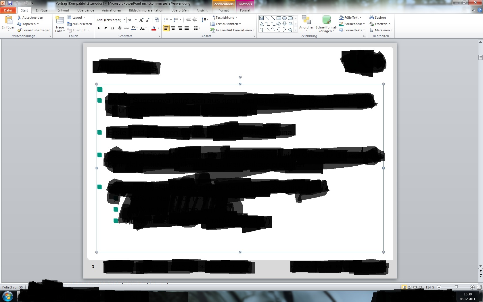

So, ist natürlich erneut passiert. Das ganze sieht folgendermaßen aus (siehe Anhang)
Mittlerweile habe ich zumindest rausgefunden bei welchen Folien das ganze passiert und bei welchen nicht.
Die Präsentation wurde ursprünglich mit der 2003er version erstellt. Da ich viele mathematische Formeln benötige habe ich die Testversion von Mathtyp für die Formeln verwendet.
Jetzt bin ich aber vor kurzem auf Office 2010 umgestiegen und wollte nun den dortigen Formeleditor verwenden. Habe also alle ursprünglich mit Mathtyp erstellten Fomeln gelöscht und sie mit dem neuen Editor erstellt. Funktioniert auch wunderbar, jedoch habe ich genau auf den Folien wo ich formeln geändert habe keinerlei Zugriff mehr.
Was mir PowerPoint dazu anzeigt, seht ihr auf dem screenshot. Bin echt ein bissl am Verzweifeln. Vielleicht weiß jemand Rat.
Mfg

Viel ist aus dem Screen nicht zu lesen. Grobe Vermutung von mir:
1. Die Formel ist als "Grafik" eingefügt und im Vordergrund
2. Dein normaler Inhalt ist "hinter" der Grafik
3. Reihenfolge der Objekte auf der Folie mal durchtesten
Wobei das wirklich nur ein Schuss ins Blaue ist.
Ok, ich nochmal....habe das Problem mittlerweile gelöst:-)
Dadurch dass die Präsentation durch Office 2003 angelegt wurde, hat er beim speichern den Vortrag auch in der 2003er-Version angelegt.
Da in dieser Version der Formeleditor noch nicht so weit entwickelt war, konnte er es wohl nicht fehlerfrei in diesem Format speichern und sperrte folglich den Zugriff beim erneuten aufrufen durch PowerPoint.
Habe nun zuvor das Format konvertiert und anschließend die Formeln eingefügt...so klappts:-)
