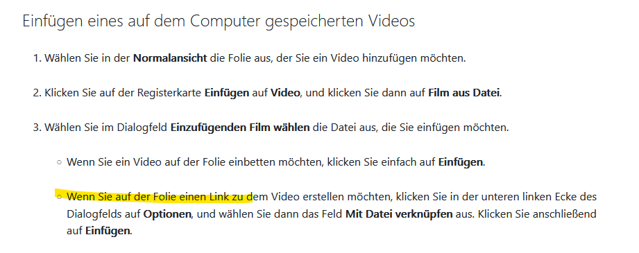

@tollertyp Laut meinem Link unter Mac nur das Einfügen als Hyperlink, nicht das Verknüpfen möglich. Oder habe ich eine falsche/veraltete Hilfeseite gefunden.

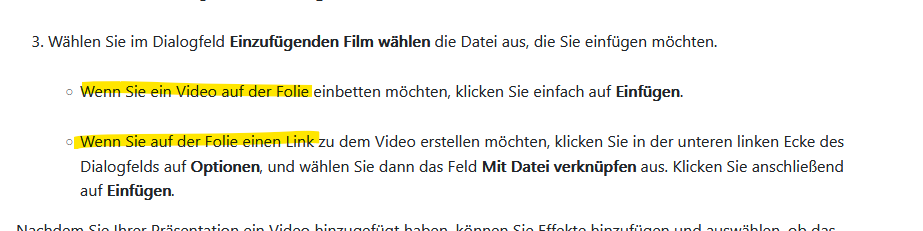

@mtemp: Und was soll das dann sein (das ist aus der von dir verlinkten Seite unter macOS)?

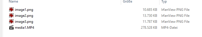

@Lazo53: Das ist übrigens in meiner PPTX, ein Video, drei mal genutzt, mit drei unterschiedlichen Vorschaubildern... sicher, dass diese nicht die Ursache bei dir sind?

Da sich niemand mit MacOS die Mühe machte. Powerpoint unter MacOS verhält sich wider erwarten hier ausnahmsweise mal komplett gleich wie die Windows-Version. Ich weiß, dass das für viele sehr überraschend ist.
Ein Video, 3 Mal eingefügt, ist nur einmal in der PPTX, aber mit 3 unterschiedlichen Preview-Bildern.
