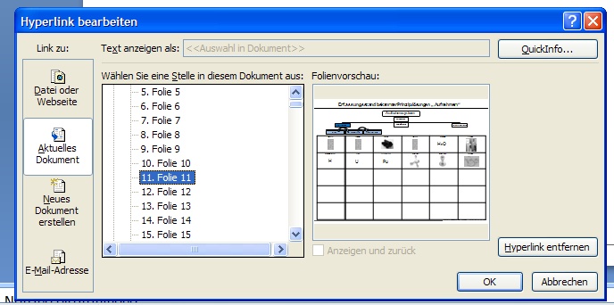

ich soll mithilfe von Powerpoint eine Art Datenbank erstellen, durch die man sich durchklicken kann. Man soll also auf einen Button/Textfeld etc. klicken und dann zu einer anderen Folie weitergeleitet werden.
Nun zum Problem:
Wenn ich einen Hyperlink einstellen möchte, kann ich im Grunde genommen nur einstellen, dass er zu einer Folie mit der Seitenzahl "X" verlinken soll.
Wenn ich nun aber danach noch irgendwelche weiteren Folien im Folienbaum einfügen möchte, verändert sich ja die Seitenzahl der Folie auf die ich ursprünglich verlinkt habe und ich verlinke plötzlich auf eine andere Folie (die infolge der Verschiebung nun die Seitenzahl "X" bekommen hat).
Ich habe auch mal ein Bild zur Veranschaulichung angefügt.
Weiß jemand zufällig eine Lösung für das Problem? Kann man z.B. die Verlinkung irgendwie unabhängig von der Seitenzahl machen und auf irgend ein anderes Merkmal hin verlinken?
Ich würde mich jedenfalls sehr freuen, wenn mir jemand weiterhelfen könnte. Danke.
Edit: Achja, kleine Anmerkung, ich benutze Office 2007
Ok, ich scheine die Löung gefunden zu haben: Wenn man oben auf Start, dann auf Layout klickt und dort ein Layout wählt bei dem irgendwie "Titel" dabeisteht, kann man jetzt in dieses "Titeltextfeld" einen Titel schreiben (funktioniert zum Glück auch noch im Nachhinein).
Wenn man jetzt beim Verlinken diese Folie auswählt erscheint statt der Folienummer der Titel. Wenn man jetzt über den titel verlinkt hat, kann man auch munter weitere Folien einfügen, ohne dass sich da irgendwas verschiebt.
Das wurde leider zuvor nicht gemacht (ich habe diese "Datenbank" nicht erstellt, ich soll nur dran weiterarbeiten), sondern es wurde für die Überschrift ein stinknormales Textfeld verwendet.
