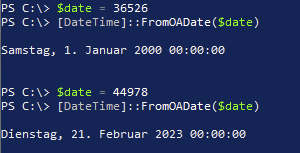

Code:
PS C:\> (get-date)
Dienstag, 21. Februar 2023 10:34:59
PS C:\> (get-date).tooadate()
44978,4410009028
PS C:\>

cool, danke. dann schneide ich hier noch die stunden und minuten ab und dann habe ich es.Raijin schrieb:Code:PS C:\> (get-date) Dienstag, 21. Februar 2023 10:34:59 PS C:\> (get-date).tooadate() 44978,4410009028 PS C:\>Ergänzung ()
@kartoffelpü , ich verfluche dich, weil du eine halbe Sekunde schneller warst!!!!
Hintergrund: das script möge jeden zweiten Tag laufen, aber an geraden Tagen Aktion X, an ungeraden Tagen Aktion Y ausführen
Dankeschön
Ergebnis:
Code:
[int](get-date).tooadate() % 2 -eq 0
