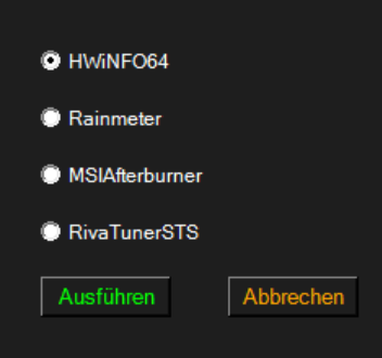

Darf es auch eine GUI sein mit Auswahl?

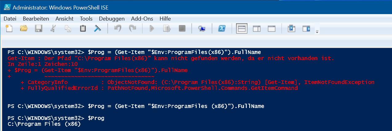

Korben2206 schrieb:
Wenn ich den Code so wie du eingebe, dann muss es tatsächlich ohne Leerzeichen sein.
Gebe ich den Code so, wie im folgenden Bild zu sehen, ein:
Das was du machst, ist die Environment-Variable "ProgramFiles" evaluieren und dann ein " (x86)" hinhängen (mit Space davor), und das dann per Full Name referenzieren. Deswegen funktioniert das dann eben im ersten Beispiel nicht, weil "C:\Program Files(x86)" (ohne Space) nicht exisiert.
Die Variable heißt aber nun mal "ProgramFiles(x86)" - und da gehört einfach ne geschweifte Klammer drum herum, damit die runden Klammern mit zum Variablennamen zugeordnet werden.
Reaktionen: Maviapril2
Ja gut, das ist wieder so eine Sache, die ich nicht logisch nachvollziehen kann.
Aber Variable hin oder her, entscheidend ist doch wohl, dass der Pfad zur Datei tatsächlich existiert.
Wie das nachfolgende Beispiel mit "Test-Path" zeigt:
Auf jeden Fall funktioniert alles mit dem Code in dem von mir oben eingestellten Skript.
Es funktioniert bei mir mit der Scriptzeile aus Post #2 von DarkAngel2401.
Das mit dem Auswahlfenster ist nett, aber mir wäre das zuviel Klickerei. Aber vllt. für den ein oder anderen ja nützlich. Danke!

Na ja, das wären dann zwei Klicks.
