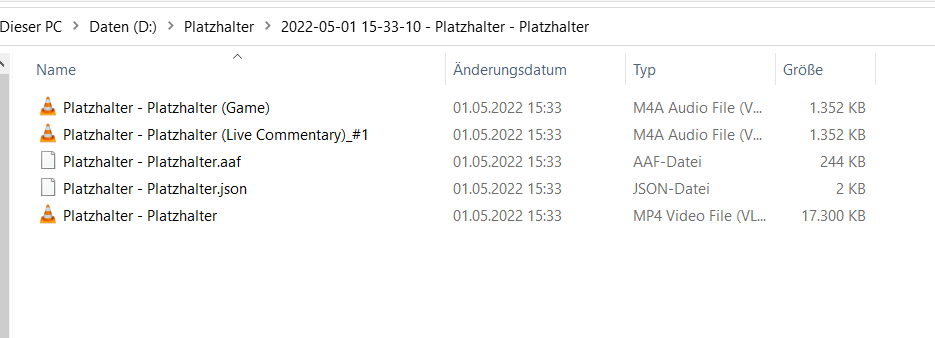

Anbei nochmal ein Screenshot:
Diese Dateien bekomme ich von meiner Capture Software und über Touch Portal würde ich gerne ein PowerShell Skript schreiben, was mir die Dateien so benennt wie ich es gerne hätte, dadurch muss ich nicht jedes mal in der Software etwas anpassen und mir merken nach welchem Namenskonzept ich es benannt habe, zumal es in der Software auch probleme mit zu kurzen Namen etc. gibt.

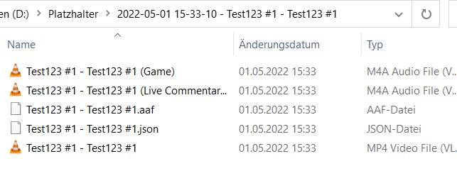

Das funktioniert sehr gut, leider habe ich ja zweimal den Namen Platzhalter drinne, schön wäre es, wenn einer davon weg käme, so das ich nur einmal den Namen habe geht das?
Nicht wundern wegen der Raute und der Zahl, habe noch ein bisschen was ergänzt im Skript :)
