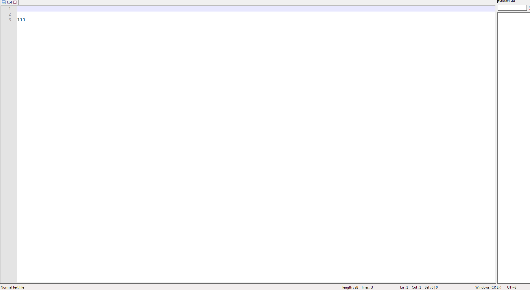

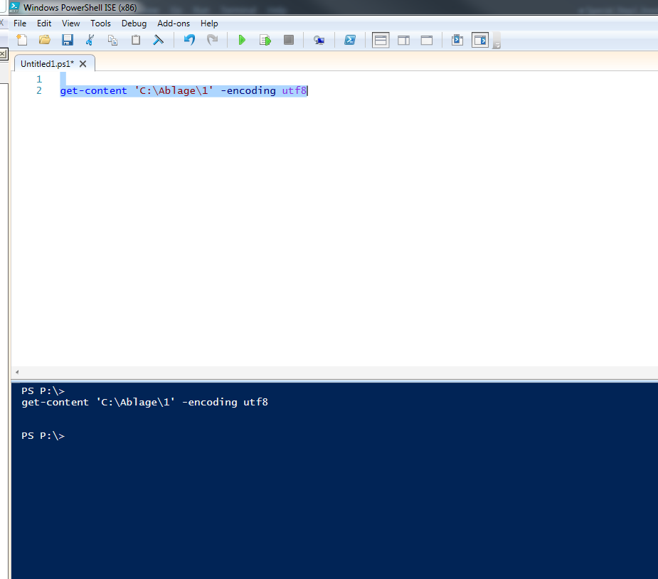

wenn ich folgenden UTF 8 Kodierte Datei einlese wird es von get-content nicht verarbeitet.
Weiß jemand warum?
  • 1.txt
    1.txt

vielleicht mal c:\Ablage\1.txt in der PowerShell angeben, anstatt c:\Ablage\1?
Warum machst du get-content auf 1 und die Datei heisst eigentlich 1.txt ?
Stichwort: "bekannte Dateiendungen im Explorer ausblenden" ...
Die Datei heißt einfach nur 1 (siehe Tab in Notepad++), .txt hängt nur für den möglichen Download hier dran.
Was versuchst du zu machen? Das Encoding passt überhaupt nicht.

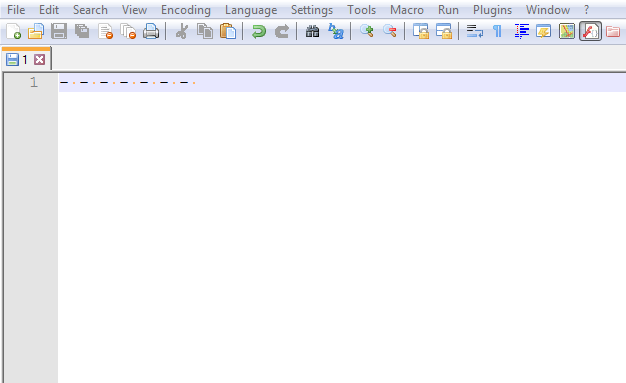

Ich habe die Datei aus einer Datenbank bekommen und bekomme sie im Anschluss eben nicht mehr eingelesen und verstehe das Problem nicht.
Wieso kann Notepad++ das Character einlesen?
p.s: Notepad++ zeigt mir UTF8 als Kodierung an.
p.s2: in VS Code gehts bei mir genauso wenig...

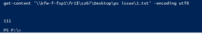

  • 1.txt
    1.txt
Ich schätze der hat das unbekannte Zeichen schon eingelesen, der gibt das dann aber in der Powershell mit ANSI aus, da ist es eben das gleiche wie ein Leerzeichen und du siehst nichts.

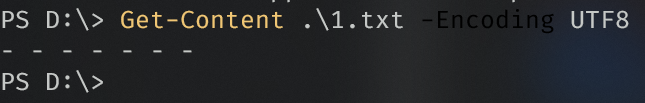

Yuuri schrieb:
Also 0xC2 0xAD ist ein Soft Hyphen: http://www.fileformat.info/info/unicode/char/ad/index.htm
Und VSCode hat wohl Probleme, weil Chromium die nicht rendert: https://github.com/Microsoft/vscode/issues/34176
Die ISE wird anscheinend einfach kein vollumfängliches UTF-8 beherrschen oder deine Schriftart unterstützt es nicht. Im Windows Terminal mit der PowerShell wird es problemlos angezeigt.
ISE:
Du bist ein Schatz, danke...
