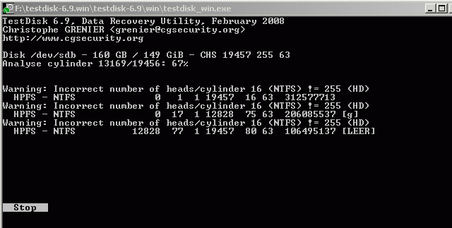

Nach dem deep search von testdisk ist das Ergebniss das beide Partitionen gefunden wurden.(siehe screenshot 1 )
Jetzt bin ich mir unsicher wie ich diese Partitionen charakterisieren soll.
Als Primary oder Logical ? Was ist die erste Partition? (über [g] )Wie soll ich die behandeln?

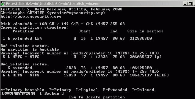

Um noch was zu ergänzen.Der zweite und dritte Screenshot entstanden während und kurz nach dem deep search.
Im dritten Screenshot ist zu sehen, das sich dort eine HFS partition befindet.Keine Ahnung wo die herkommt.Die passt ja dort auch garnicht rein.Zumal sie ja so groß ist.Aus diesem Grund kommt auch die Meldung ( siehe screenshot nr. 2 )die Testdisk rausgegeben hat?

Normal ist die Geometrie 255 Heads und 63 Sectors.
Wiederhole mal die Diagnose mit dieser Standard-Geometrie anstatt mit 16 Heads.
Eine Suche mit 16 Heads dauert auch sehr langsam.
Deine Partitionen sind logische Laufwerke.
Siehe auch Infos hier;
http://www.cgsecurity.org/wiki/Partitionserkennung_primär_und_logisch

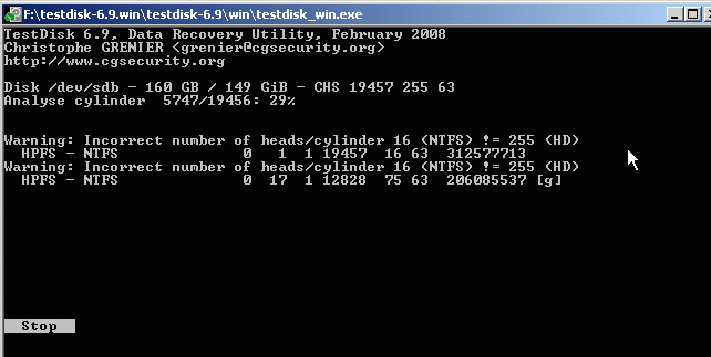

Und das ist ein aktueller Screenshort während des Deep Searchs.
Ich hatte vorhin die Head Nummer in dem Geometry Menü von Testdisk auf 16 gesetzt, weil dadurch keine Fehlermeldung wie die jetztige erscheint.
Ich habe vorhin beim Deep Search mit Head 16, der übrigens einige Stunden lief, auch die verlorenen Partitionen gefunden.Und konnte den kompletten Inhalt mit testdisk lesen.

Die Partitionsstruktur stimmt nicht.
Lasse es daher bei 16 Heads.
Hat den Nachteil, das es nicht so kompatible ist.
Ist aber auch Standard.
Starte Testdisk einfach neu und bestätige durch, bis du die tiefere Suche siehst.
Lasse die laufen.
Wenn die fertig ist, markiere die zweite und dritte Partition nacheinander und drück p ob du deine Daten oder eine Fehlermeldung siehst.
Siehst du ganz links bei der Partition.
Zurück kommst du mit q für Quit drücken.
Praktisch wie auf diesen Bild;
https://www.computerbase.de/forum/attachments/td3-gif.93093/
Lasse die erste einfach in Ruhe.
Setze dann die zweite und dritte Partition auf L für logisches Laufwerk.
Bestätige dann mit Enter.
Gehe auf [Write].
Bestätige dort mit Enter, y und Ok.
Im Fall wenn bei dir ein Bootsektor defekt sein sollte, kann dort noch ein Menü Boot erscheinen.
Bestätige dann aber nur im Fall mit Backup BS.
Beende Testdisk und starte den Computer neu.
Wenn chkdsk bei Systemstart kommen will, beende chkdsk erstmal.
Geht innerhalb von 10 Sekunden durch beliebigen Tastendruck.
Überprüfe das Ergebnis und teile es mit.
Viele Grüße
Fiona
