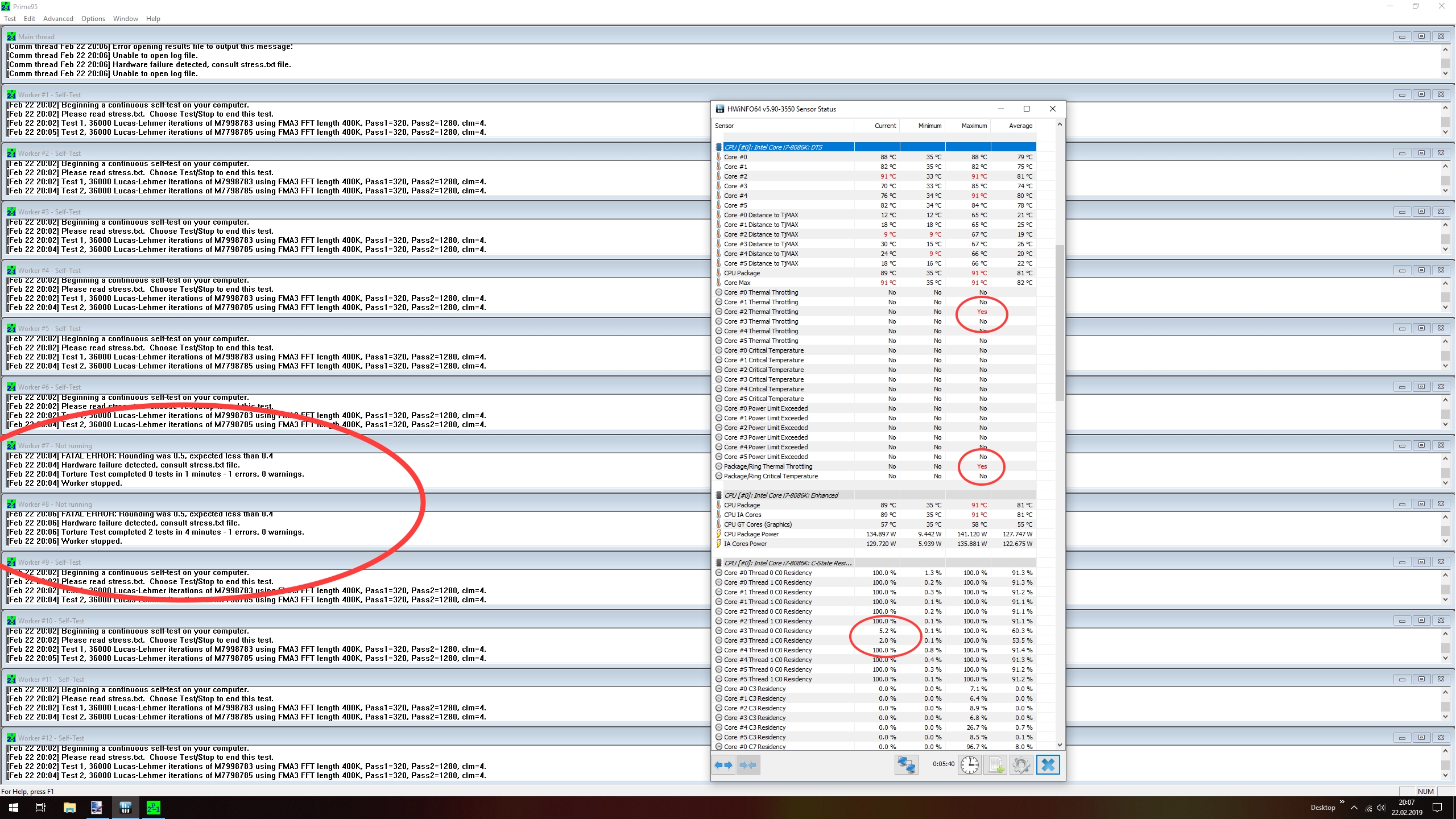

kurze Frage. Mein 8086K läuft @5Ghz @1,35Vcore
Bei prime95, also bei dem "small-FFTs Maximum Heat" Test hört 1 Core bzw. 2 Worker einfach auf zu arbeiten nach wenigen Minuten.
Ich weiss, dass das nicht normal ist, aber woran kann das liegen?
Ist es so, dass die CPU einfach zu warm wird und dann durch das "Throtteling" etc. sich ein Core einfach abschaltet? Evtl. zu viel Vcore etc.?
PS: AVX im Bios an, wie auch das restliche Throttelingzeugs auch.
Hier ein Bild:
Da die CPU nicht verlötet ist sondern billige Paste verwendet ist das wohl relativ normal, abgesehen von der Hohen Leistungsaufnahme welche bei verwendung von AVX wohl entsteht.

Nur mal zur Info:
Prime überprüft die Ergebnisse seines Testes.
Wenn der Rechner andere Werte ermittelt, bedeutet das, dass die Rechenoperationen fehlerhaft abgelaufen sind.
Dann bricht Prime die Berechnung ab, da es zu unvorhergesehenen Resultaten kam.
Bedeutet also, dass Dein Rechner unter der Taktfrequenz nicht korrekt arbeitet.
Dieses nicht korrekte Arbeiten muss ja nicht immer gleich bedeuten, dass der Rechner abschmiert oder einfriert.
Deine Annahme: "Das System ist stabil" ist also falsch.
Reaktionen: killertomate285, Nickel, Flomek und eine weitere Person

@Wishbringer, temps siehe Bild oben@load unter prime SmallFTTs Maximum Heat Test.
@iceshield ... wieso du die 91°C eingestellt hast. Der eine Kern weicht relativ stark von den anderen ab, vielleicht Unregelmäßigkeit der Wärmeleitpaste (oder leider intern, ist ja nich verlötet), mal geschaut?

das stimmt. Er weicht echt stark ab.
Aber defekt oder so ist Nichts, richtig?
Was für einen Kühler nutzt Du?
Und hast Du irgendwo im Bios eine Heatprotection eingestellt?
Normalerweise ist die TJunction bei 8086k = 100 Grad.
Das ist aber aktuell bei Dir uninteressant, da die CPU ja bereits bei 91 Grad Fehlberechnungen erstellt.
Um die Fehlberechnungen unter Prime ggfls. wegzubekommen, empfehle ich besser zu kühlen.
Nur wenn die CPU trotz niedrigere Temps dann immer noch unter Prime stoppt, dann hättest Du das OC-Limit erreicht.
