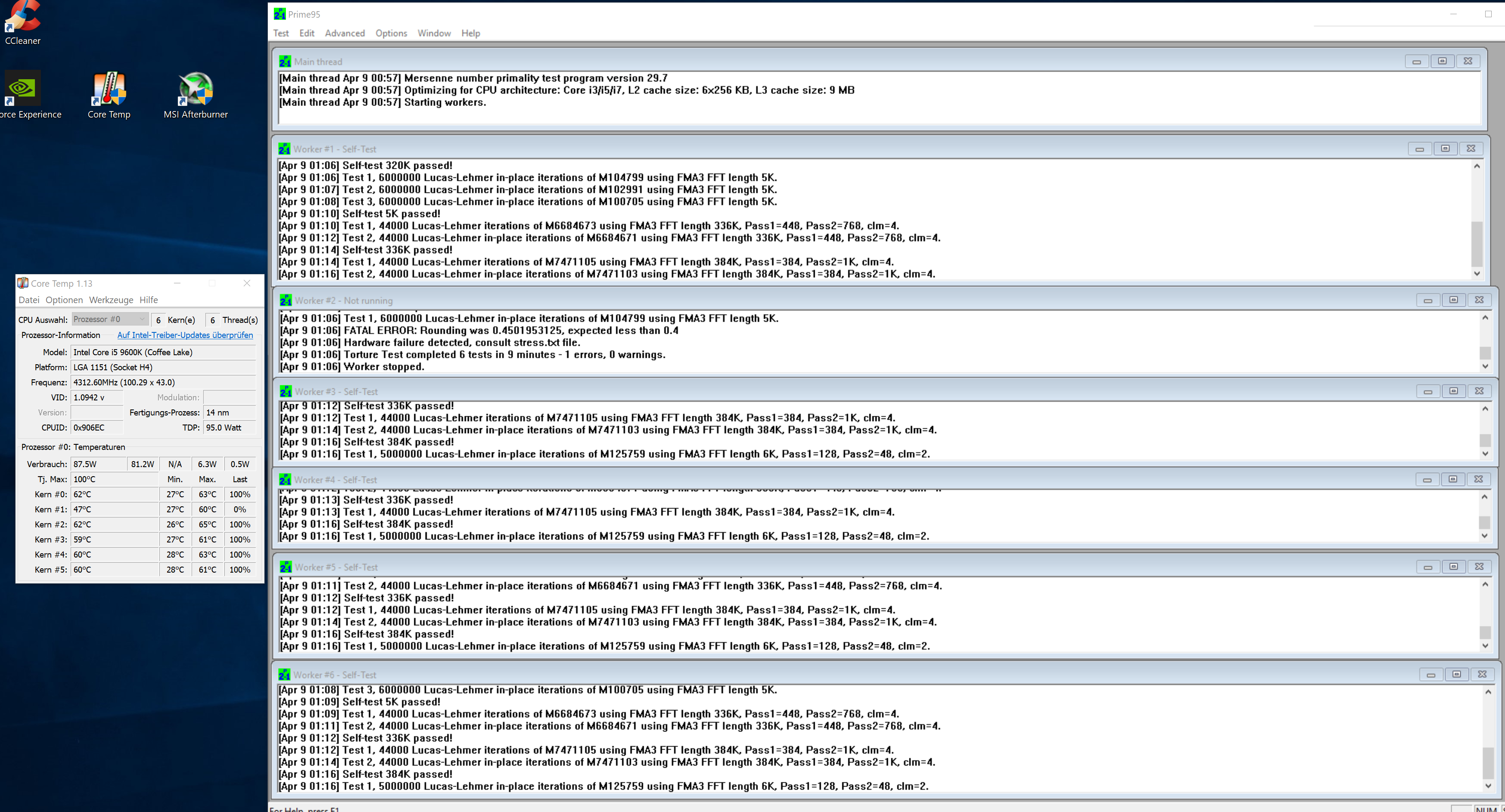

habe mal mit Prime95 einen Durchlauf gestartet. Folgendes Resultat nach 20 Minuten seht ihr unten.
Wie lange soll man das durchlaufen lassen? Es gibt ja 3 verschiedene Tests + den großen wobei alle drei kleinen inkludiert sind. Habe den großengestartet und nach 20 Minuten ca. abgebrochen. BTW: Kenne mich damit nicht so richtig aus, bin kompletter Newbie.
Was soll ich nun tun, damit mein CPU richtig läuft? Hab den PC erst neu zusammengestellt und habe noch Rückgaberecht für den CPU, falls da was kaputt sein sollte...
Wie man sieht, war die CPU Temperatur auch bei 65°.
Ist nichts übertaktet, oder ähnliches.
Ist da was kaputt, oder ist das ab und zu normal, dass sowas vorkommt... Was stimmt da nicht?
Und was muss ich machen, damit der, in meinen Augen, Fehler beseitigt wird?
Fehler bei Worker #2: FATAL ERROR: Rounding was 0.4501953125, expected less than 0.4
2. Kern ist scheinbar betroffen.

So etwas darf nicht vorkommen...
Wenn ich mich nicht irre wird bei dieser art von Torture-Test nur der L1 Cache benutzt was somit deinen Ram so gut wie ausschließt. Ich würde aber dennoch weitere Tests fahren um den Fehler einzugrenzen.
PS: Herunterspielen oder als unwichtig abtun würde ich das nicht wenn du auch in Zukunft BSOD frei fahren möchtest.
Reaktionen: Alexus6677, tony_mont4n4, MagnusMagNuss und eine weitere Person
CPU einfach zurückgeben und neuen bestellen = Problem gelöst? Oder liegt das an meinen Komponenten, bzw. an der Zusammenstellung meines PCs?
Kannst dir meien Konfig. ja mal anschauen. Ehrlich gesagt kenne ich mich jetzt nicht so gut mit der Thematik aus.
Schaut alles Stimmig aus. Auch das Netzteil ist üppig... Zurückgeben kannst du Probieren... Wobei aber CPUs gerade von Intel nicht übertaktet viel Luft nach oben haben und von haus aus idr. immer Stabil laufen. Könnte also gut sein das die neue genau so läuft und der Fehler wo anders liegt. Ich würde wie gesagt mit anderen tools und Einstellungen über's UEFI den Fehler versuchen einzugrenzen. Und ja, wenn es wieder erwarten die CPU ist, dann natürlich zurückgeben.

Naja da kann man einiges testen. Kannst ja mal den Multi der CPU runter nehmen und dabei darauf achten das der RAM Takt auf seinen DDR4-3000 bleibt und testen. Oder mal RAM auf Jedec Standard setzten, Sprich XMP Profil deaktivieren und wiederum die CPU auf Standard lassen. Ich zB. teste den RAM gerne mit HCI Mem Test.
UEFI vom Board Aktuell? HWinfo64 mal gestartet und beim Torture Test alle Sensoren geprüft das auch wirklich nichts außerhalb der Spec's läuft? Mir fällt noch ne ganze menge mehr ein, aber ich muss jetzt leider ins Nest... Viel Erfolg!

Der letzte Unsinn ist sowas zu schreiben, denn natürlich muss ein Rechner fehlerfrei arbeiten. Was bei Prime extrem ist, ist nur die Belastung, gerade wenn AVX Befehle genutzt werden. Aber dafür gibt es seit Kaby Lake auch im Mainstream den AVX Offset.
Hier liegen entweder RAM Fehler vor, mache einen RAM Test mit Memtest86 und allen Riegel sowie den Einstellungen wie sie aktuell auch unter Windows sind, oder es wurde zu sehr übertaktet.

Einer der Threads der SW arbeitet nicht, weil er ein nicht plausibles Ergebnis geliefert hat und dies ist praktisch zu 100% die Folge eines RAM Fehlers. Das RAM ist ja bei "G.Skill Aegis DIMM Kit 16GB, DDR4-3000" ja wohl übertaktet, da die CPU nur bis 2666 spezifiziert:

Dieser Thread is zwar ziemlich alt, da ich ihn aber über Google gefunden habe, möchte ich gerne meinen Senf dazugeben. Ich hatte den gleichen Fehler mit einem 7800X3D und einem B650 Tomahawk (small FFTs).
FATAL ERROR: Rounding was 0.5, expected less than 0.4
Hardware failure detected running 192K FFT size, consult stress.txt file.
PBO -20 geht noch klar, sobald ich PBO auf -25 gestellt habe, trat bei einem Kern dieser Fehler auf. Reproduzierbar. Eine zu niedrige Spannung führt also u.U. zu diesem Rundungsfehler. Soweit meine Erkenntnisse.
