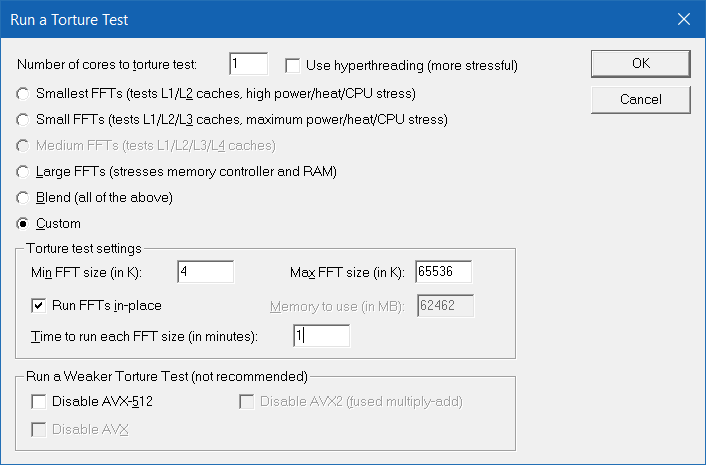

Um den CoreCycler an die neuen CPUs anzupassen suche ich jemanden, der einen Ryzen 7000 (oder evtl. auch einen noch ungefusten Alder Lake?) hat, und Prime95 (Version 30.8) mal komplett mit den AVX-512 Instruktionen durchlaufen lassen und mir dann die Log-Datei zur Verfügung stellen könnte.
Die Max FFT Size sollte dabei auf 65536 gestellt werden, um wirklich alle verfügbaren FFT-Größen durchlaufen zu haben:
Ich hab das mit dem Intel Software Development Emulator (SDE) versucht zu emulieren, aber da dauert eine FFT Size ca. 90 Minuten bei mir mit einem Ryzen 5900x, das würde er vermutlich eine Woche benötigen, um alles mal durchgelaufen zu haben.
Und um den Quellcode von Prime95 in der Hinsicht zu verstehen bin ich leider zu blöd. 😵‍
