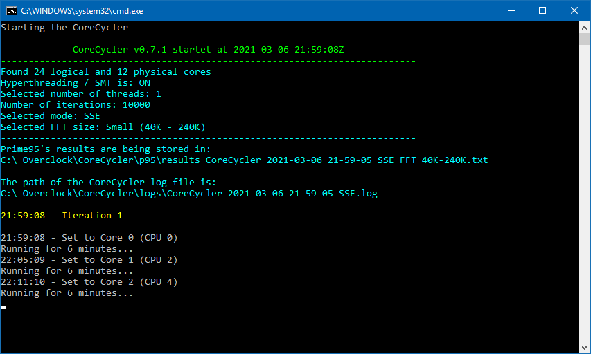

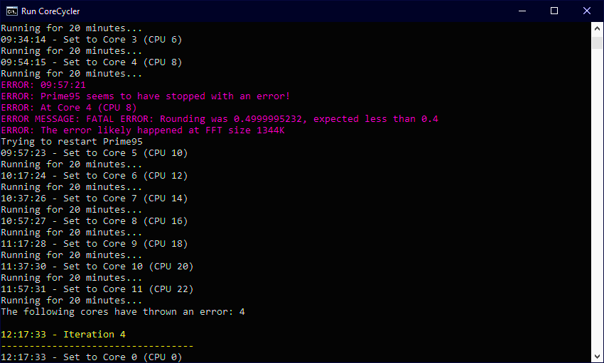

Über die letzten Tage bzw. Wochen habe ich mich näher mit dem Curve Optimizer bei Ryzen beschäftigt, hatte aber keine Möglichkeit gefunden, die Einstellungen vernünftig auf Stabilität zu testen. CineBench Singlethread lief eigentlich so gut wie immer durch, Prime95 mit Belastung auf allen Kernen war auch relativ einfach stabil zu bekommen. Auf Crashes im Idle zu warten oder in Spielen kam mir auch nicht so sinnvoll vor, und auf Reddit hatte jemand dann sogar von dem Windows Reparatur-Tool als gutem Stabilitätstest angefangen... das war mir dann doch zu blöd.
Also ist die Idee zu diesem Tool entstanden. Es ist ein PowerShell-Script, das eine Instanz von Prime95 startet und diese mit nur einem Worker Thread auf nur einem Kern laufen lässt. Und dieser Kern wird dann nach einer einstellbaren Zeit gewechselt, sodass man das Tool dann z.B. schön über Nacht laufen lassen kann und am nächsten Tag dann sieht, welche Kerne bisland einen Fehler verursacht haben.
Mittlerweile sieht es ganz gut für eine Veröffentlichung aus, wobei ich bisher der einzige bin, der das getestet hat, weitere Erfahrungsberichte wären also recht hilfreich.

Zum Ausführen reicht ein Doppelklick auf "Run CoreCycler.bat".
Lest die beigefügte readme.txt und schaut euch die config.ini an, dort kann man ein paar Sachen ändern.

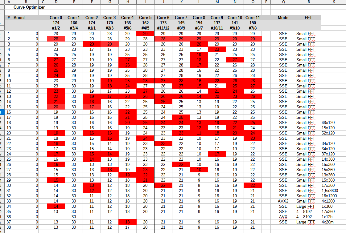

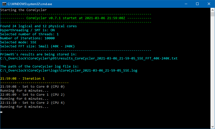

Screenshots des Scripts in Aktion:

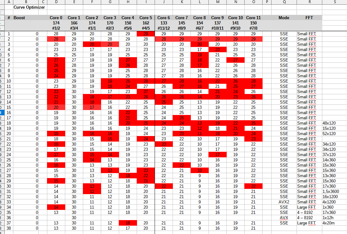

Hier noch eine beispielhafte Auswertung, wie es bei mir ablief während der Entwicklung. Wie man sieht, braucht das ganze weiterhin seine Zeit (nein, die Auswertung wird nicht automatisch angelegt, das müsst ihr selbst machen ;)):

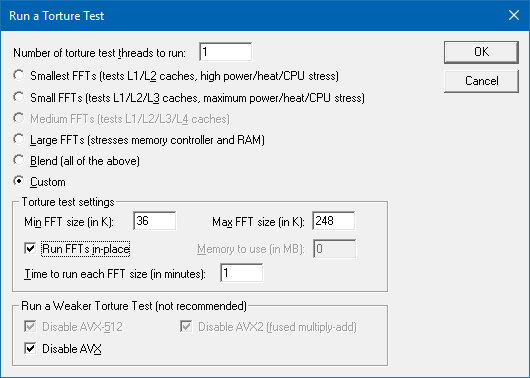

Ich weiß nicht, inwiefern es Änderungen gab, die den Torture Test betreffen. Aber ja, Fehler ist Fehler. ;)
Anzumerken ist noch, dass bei dem Script hier standardmäßig der SSE-Modus verwendet wird, also kein AVX und kein AVX2. Aus dem einfachen Grund, dass damit etwas weniger Last auf dem Kern erzeugt wird (bei weiterhin 100% Auslastung), wodurch der Boost Takt etwas höher gehen kann als bei AVX / AVX2. Dadurch erkennt man eher Instabilitäten im Grenzbereich, die bei einem Test mit AVX so nicht auftreten würden.
In der config.ini kann man aber auch AVX oder AVX2 dazuschalten. Das entspricht den beiden Checkboxen beim Torture-Test von Prime95.
Und die zu testenden FFTs kann man dort auch einstellen.

Das Problem mit AVX und AVX2 ist, dass das eine höhere Last = höhere Temperatur in dem getesteten Kern erzeugt, wodurch der Boost-Takt halt nicht so hoch gehen kann. Und evlt. liegen auch noch andere Spannungen an.
Ich hab das mal getestet, so sah das bei mir aus:
In der config.ini kannst du auch AVX oder AVX2 aktivieren, dann läuft er damit.

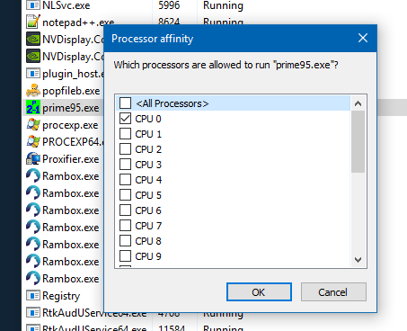

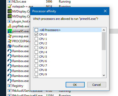

Oder du könntest manuell auch mal mit Prime95 gegentesten, indem du die Worker Threads auf 1 setzt und AVX und AVX2 deaktivierst und dann die Affinity des prime95.exe Prozesses im Task Manger auf CPU 0 setzt:

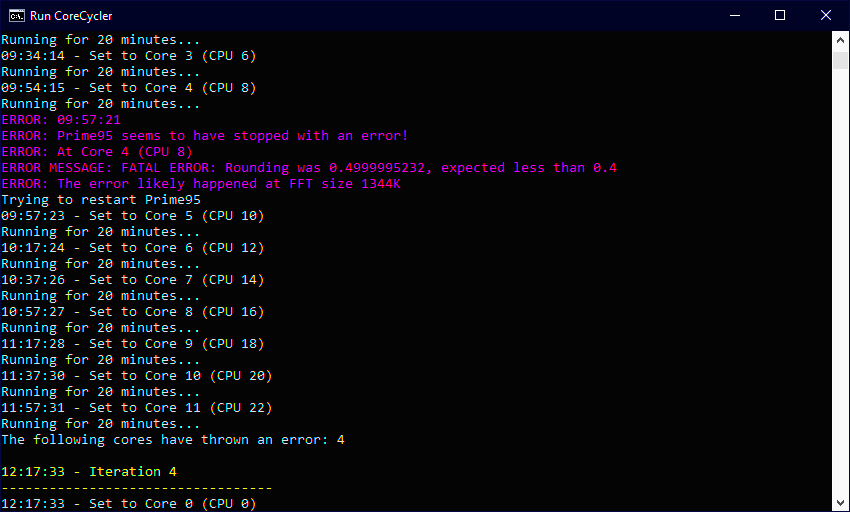

ERROR: 08:27:17
ERROR: Prime95 seems to have stopped with an error!
ERROR: At Core 3 (CPU 6)
ERROR MESSAGE: The Prime95 process doesn't use enough CPU power anymore (only 0% instead of the expected 8.33%)
ERROR: The error likely happened at FFT size 48K

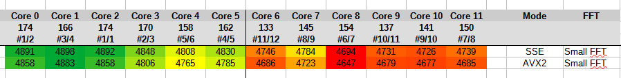

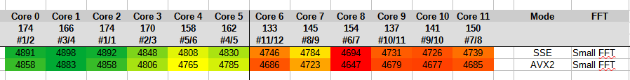

Hab nun noch ein wenig getestet, liegt wohl am SSE und damit dem höheren Boost.
Solange avx aktiv ist, taktet die CPU bei mir mit 4950mhz mit sse dann auf 4987mhz und wirft Fehler.
Nun stellt sich mir die Frage, was ist näher am Alltag, denn unter normalen Bedingungen kommen gar keine Fehler, kein whea, kein instant Reboot, kein Kern steigt aus usw, dabei boosten die Kerne in Games dann allcore auf 4925mhz und bei Teillast auf über 5ghz..
Auch wie gesagt unter avx steigt kein Kern aus sondern nur mit sse.
Nun stellt sich mir die Frage, was ist näher am Alltag, denn unter normalen Bedingungen kommen gar keine Fehler, kein whea, kein instant Reboot, kein Kern steigt aus usw, dabei boosten die Kerne in Games dann allcore auf 4925mhz und bei Teillast auf über 5ghz...
Für mich ist ein Fehler ein Fehler, ich will ein möglichst 100% stabiles System haben, deswegen habe ich ja dieses Script geschrieben. Und ok bei AVX, aber Fehler bei SSE ist für mich eben nicht stabil. Ob es für dich ausreicht, musst du halt selbst entscheiden. Meiner Meinung wird es bei "nur" AVX-stable dann irgendwann auch im normalen Betrieb Fehler geben. Vermutlich keine kompletten Abstürze, da Prime95 ja in der Regel auch nur noch einen Berechnungsfehler auswirft, aber auch das will ich weitestgehend vermeiden.
Scheint aber so, als müsste ich in die Readme einen längeren Abschnitt zu SSE vs. AVX aufnehmen.
Gestern im Bett liegend 😬 habe ich auch schon über einen neuen "ROTATE" Modus nachgedacht, der einen Durchlauf mit SSE, danach einen mit AVX und dann noch einen AVX2 macht. Prime95 muss halt jedes Mal neu gestartet werden dafür, also vermutlich würde ich das nicht pro Kern, sondern pro "Iteration" machen (also nachdem alle Kerne durchgelaufen sind). Mal sehen.
Verangry schrieb:
Da liegt wohl das Problem mit der Power Meldung. (gerade im Discord geposted worden, kannste da mal drüber schauen?)
Prime läuft also eigentlich auf dem zu testenden Kern weiter, aber es wird wohl nicht erkannt.
Hm, ich hatte zu Anfang auf meinem Haupt-Win10 mal so ein Problem (ich hab noch eine Installation nur für Übertaktungs-Spielereien), da waren die systeminternen Windows-Counter irgendwie beschädigt. Ich muss mal suchen, ob ich die Lösung mit Google wiederfinden kann.
Wenn Prime95 mit einem Fehler den Worker Thread beendet, steht ja normalerweise dieser Fehler in der generierten results.txt und wird dann vom Script auch geparsed und ausgegeben (siehe den Screenshot im ersten Post). Prime95 kann natürlich aber auch komplett crashen und gegebenenfalls nichts mehr in die results.txt schreiben können und/oder der Check fällt genau auf den Zeitpunkt, wo Prime noch nichts geschrieben hat (es cached den Output anscheinend eine Zeit lang).
In diesem Fall wird dann nur diese generische Meldung mit "not enough CPU power" ausgegeben, wie sie auch @maverick80 oben gepostet hat. Evtl. wäre das eine Erklärung für die gehäuften Probleme bei 48k, was bei einem SSE-Durchlauf ja als zweite FFT Size an der Reihe ist und mit dem 30-sekündigem Check-Intervall für den CPU-Verbrauch zusammenfallen könnte. Da muss ich noch mal genauer Nachschauen.
