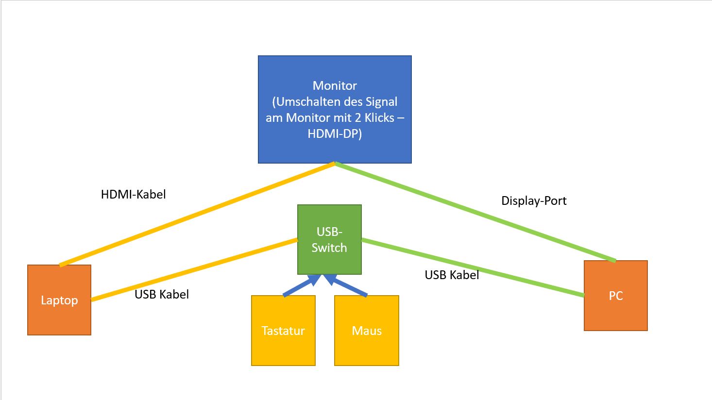

Ich hab das ganz einfach gemacht.
Monitor (2 Anschlüsse an Monitor benötigt):
PC an Monitor
Laptop an Monitor
Tastatur/Maus:
USB Switch (Alle Geräte an den USB Switch, Maus, Tastatur, Headset)
Wenn ich nach Hause komme, Laptop aufstellen, USB Kabel + HDMI Kabel einstecken.
Je nach dem welches Gerät ich bedienen möchte, am USB-Switch den Button drücken und am Monitor die Quelle des Signal wählen.
3 Klicks und es geht. Minimaler Kostenaufwand.

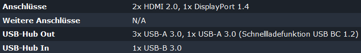

Ich habe den Dell S3220DGF mit folgenden Anschlüssen:
synack schrieb:
Mein Dienst-Schleppi hängt am Tunnel im Firmennetzwerk, da ginge das nicht.
Meiner hängt auch im VPN von der Firma. Ginge das bei mir dann vermutlich auch nicht?
Warum nicht? Verbindung zum lahm, oder keine Berechtigung?
Cinematic schrieb:
Das ist eine super Idee! Da schau ich gleich mal in der Anleitung nach ob DisplayPort durch USB-C unterstützt wird.
Laut den Daten hier hat er gar keinen USB-C Anschluss. Dann geht das auch nicht, aber du kannst ja auch immer das USB Kabel umstecken. Oder du kaufst dir einen USB Switch, wie es schon vorgeschlagen wurde.

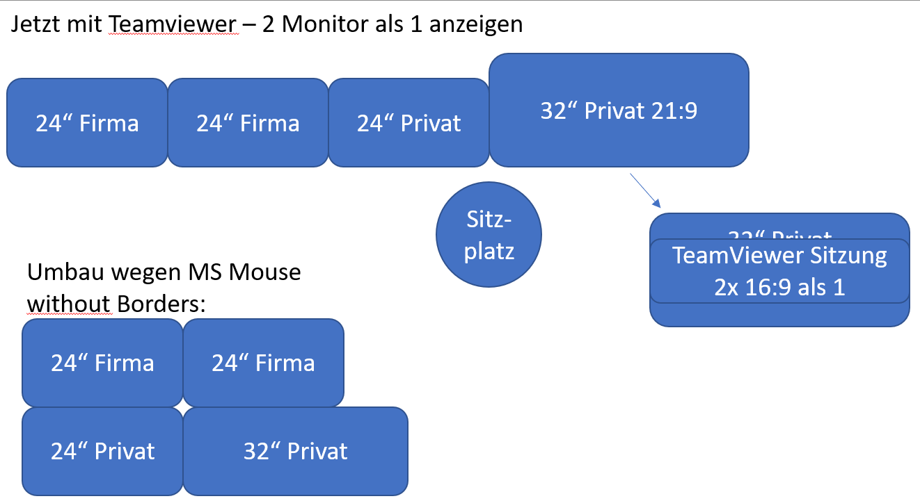

Und/oder Teamviewer - 10h sitzungen gehen auch mit der nicht Kom.Lizenz...
Hier als Beispiel:
Ich hab hier 2x Monitor/PrivatPC + 2x Monitor/Firma
Im Regelfall hab ich morgens bis Abends eine Teamviewer Sitzung offen, und habe in Teamviewer die 2 Monitore als 1 in der Anzeige. So dass ich ungefähr einen 32:9" in 15" höhe habe.
bin aber gerade am überlegen wegen dem MS Garage Tool die Monitore komplett umzusetzen - nur mal als Anregung falls es jemanden interessiert:
Wegen Mehrmonitorsetup an dem FirmenLAptop.
Mal ausprobieren ob man beide Monitore an den Laptop anschließen kann, dann ohne die Quelle umzuschalten ob man dann im LAptop trotzdem 2 Monitore hat.
Dann Morgens nur initital einmal den Laptop die Teamviewer Sitzung aufbauen lassen, wieder die Quelle zurückschalten, und man müsste evtl. dann auch 2 Monitore in der Teamviewer Sitzung auf dem Privat PC haben.
