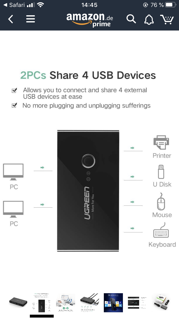

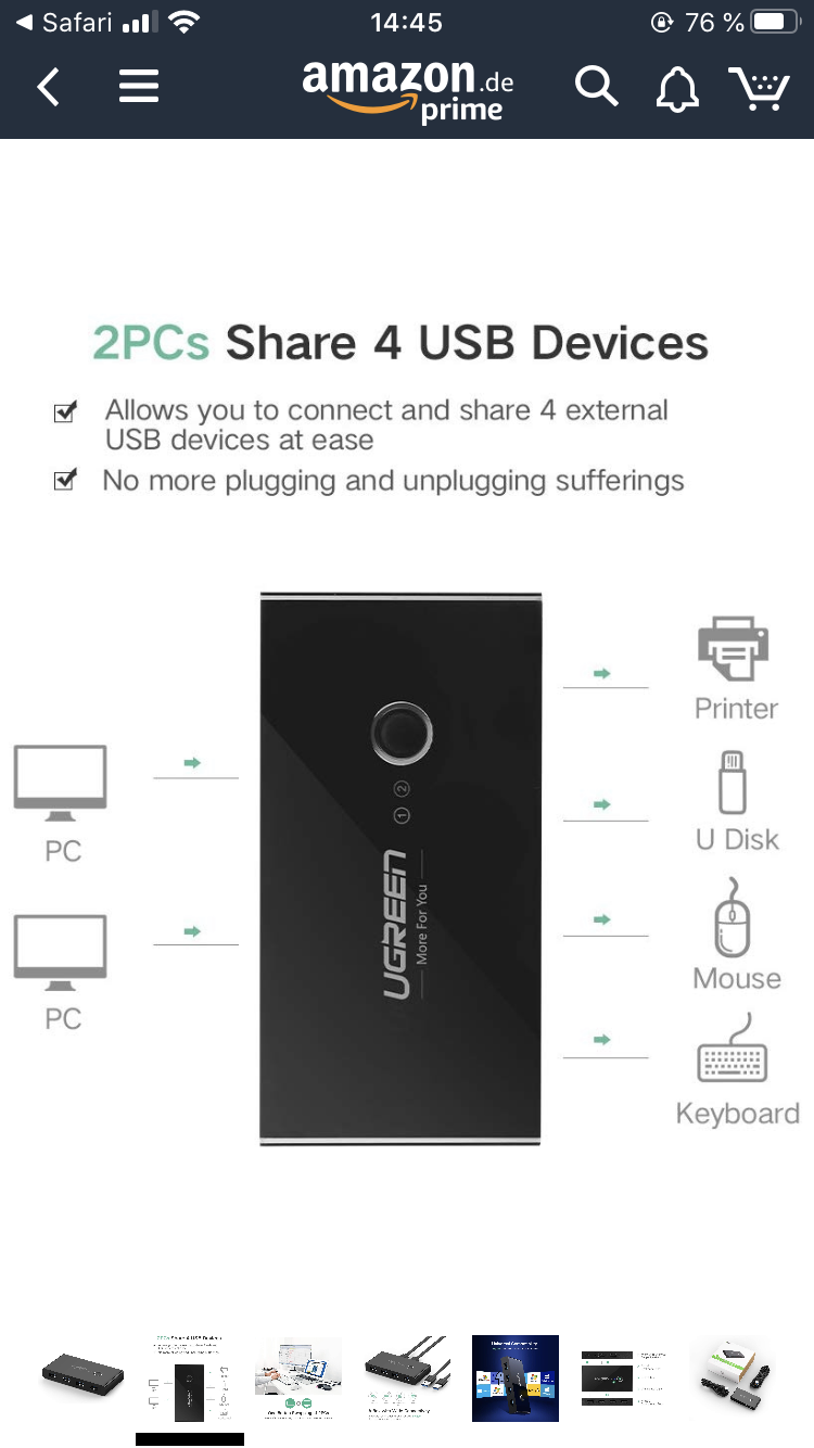

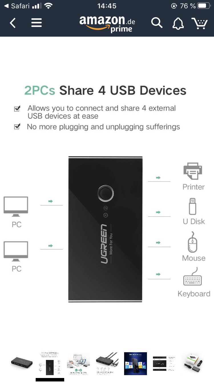

USB Switch
1FA03061-E5F8-498C-833B-674217561379.pnghttps://www.amazon.de/dp/B01N6GD9JO/ref=cm_sw_r_cp_api_i_iFt2DbGG5K3DV
Das hilft schon mal für die Pheripherie.
Netzwerk würde ich beide Geräte dauerhaft via LAN dranhängen, bei den Monitoren 🤷🏻‍♂️
