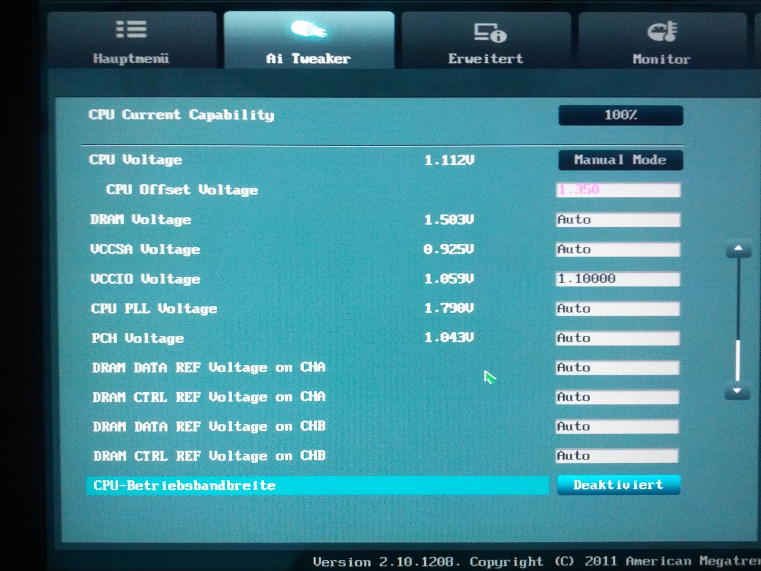

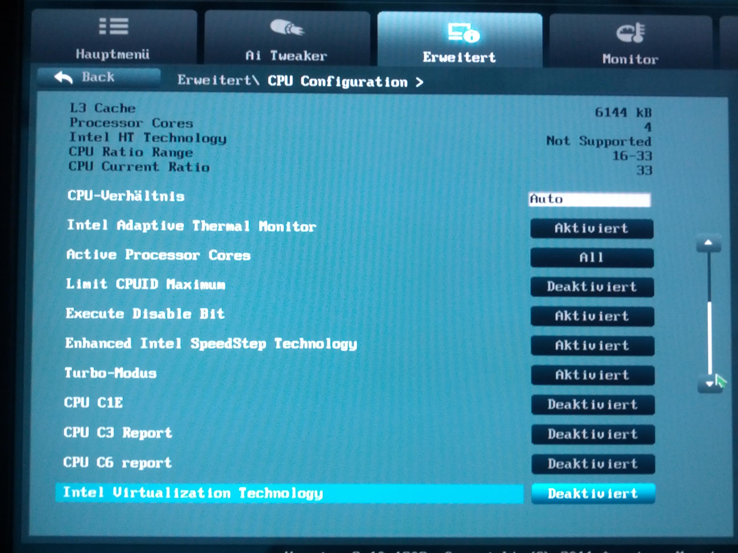

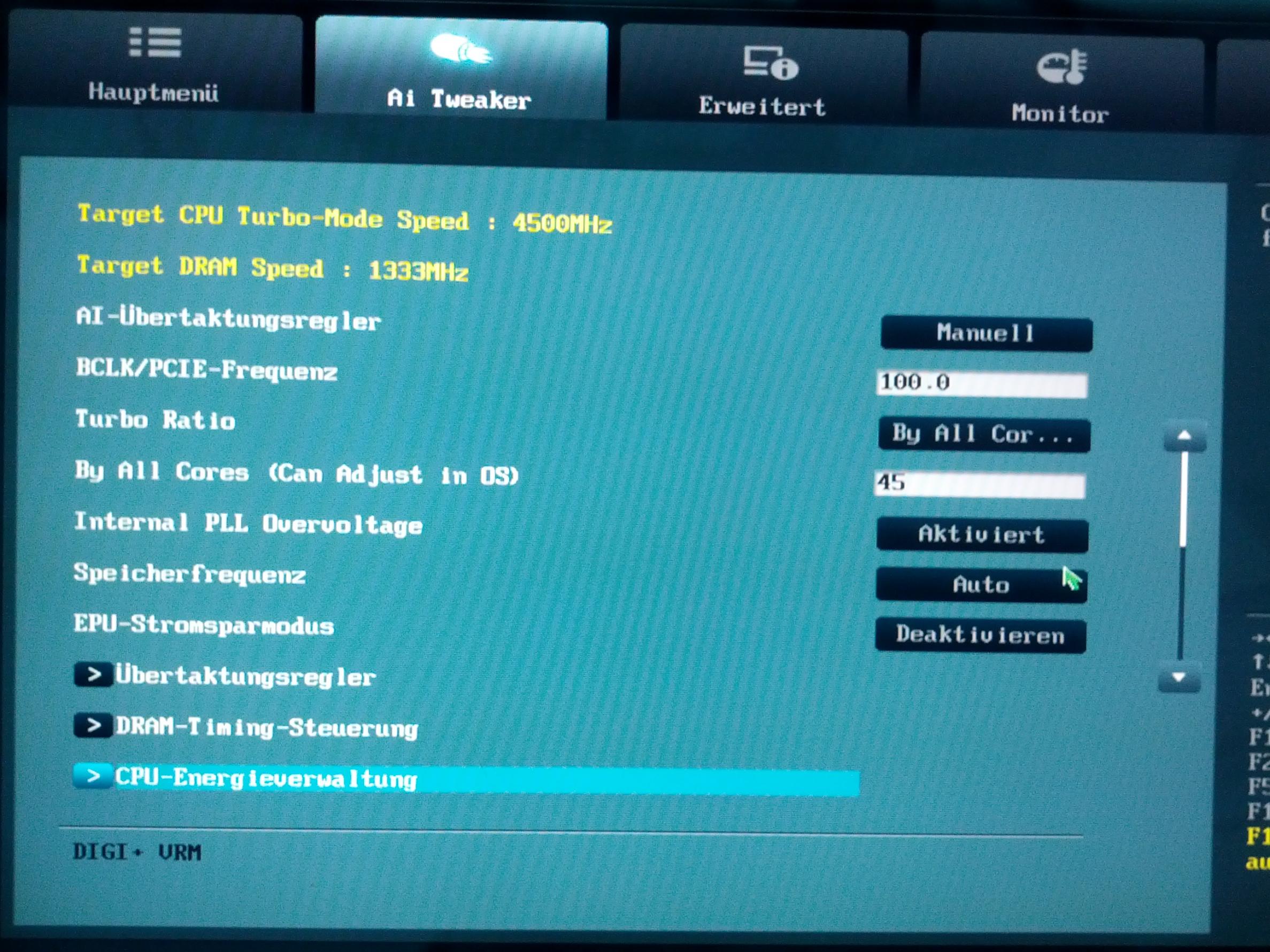

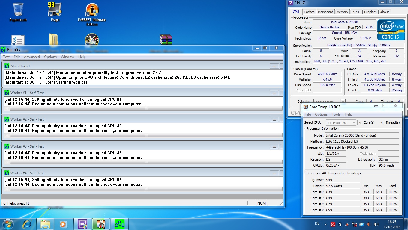

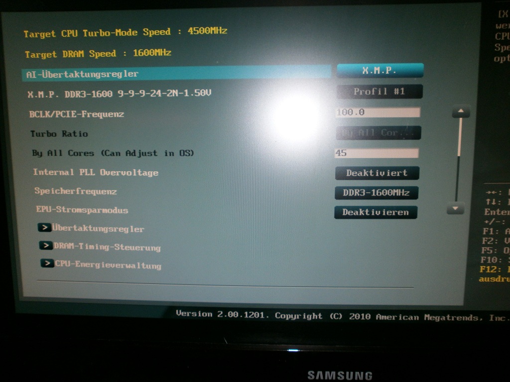

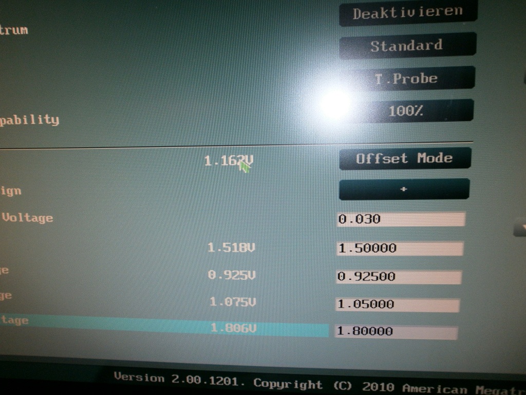

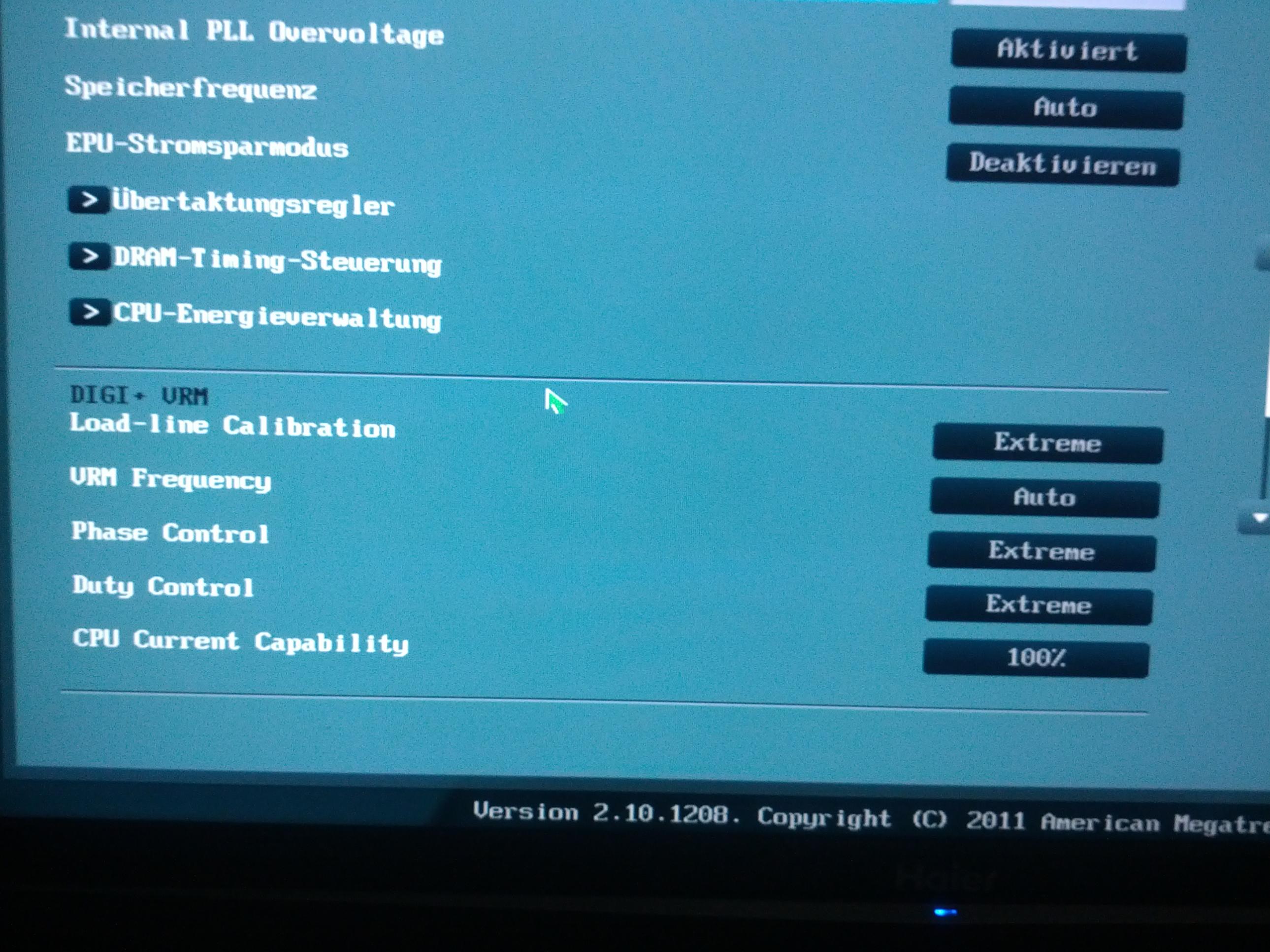

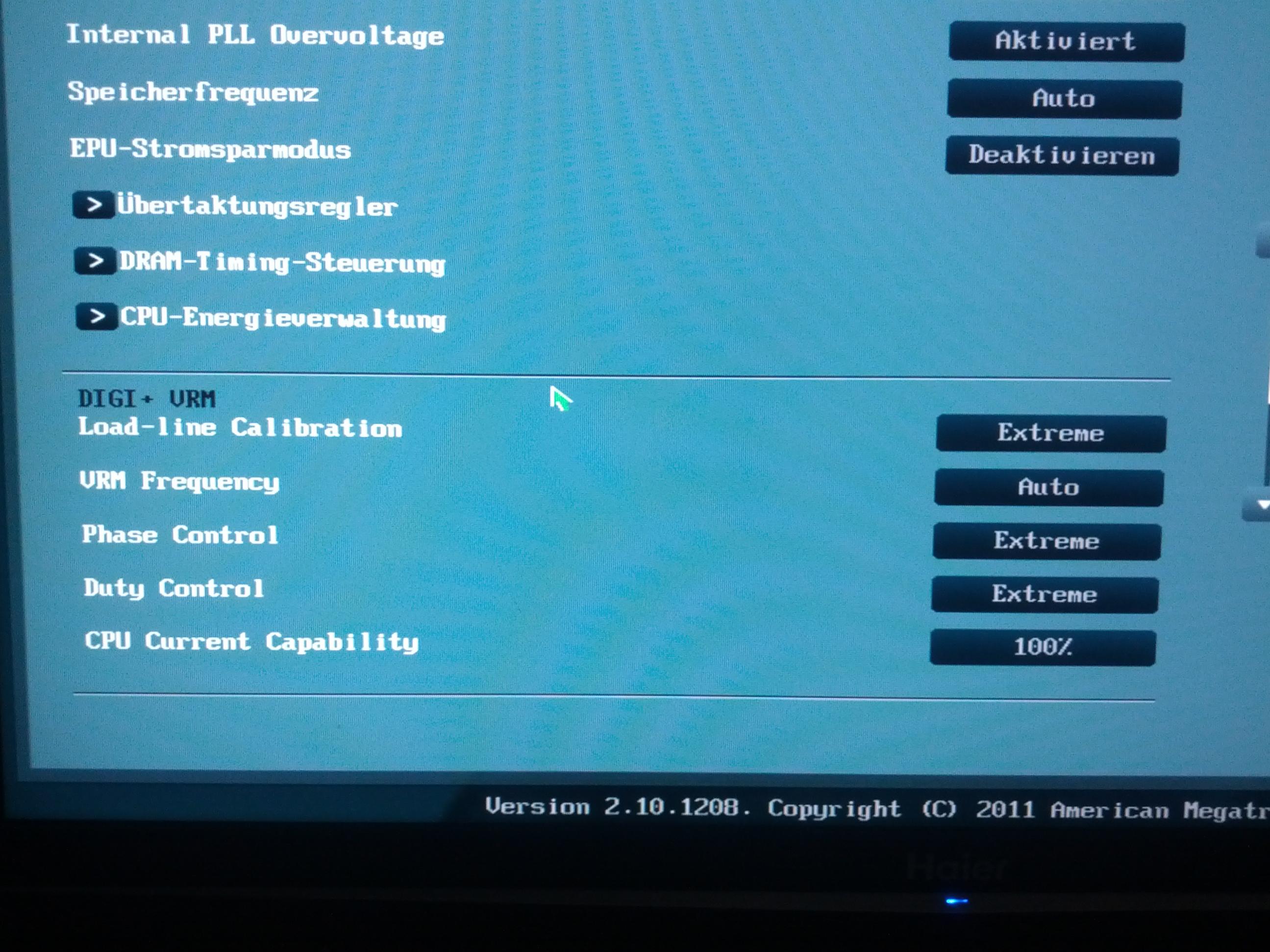

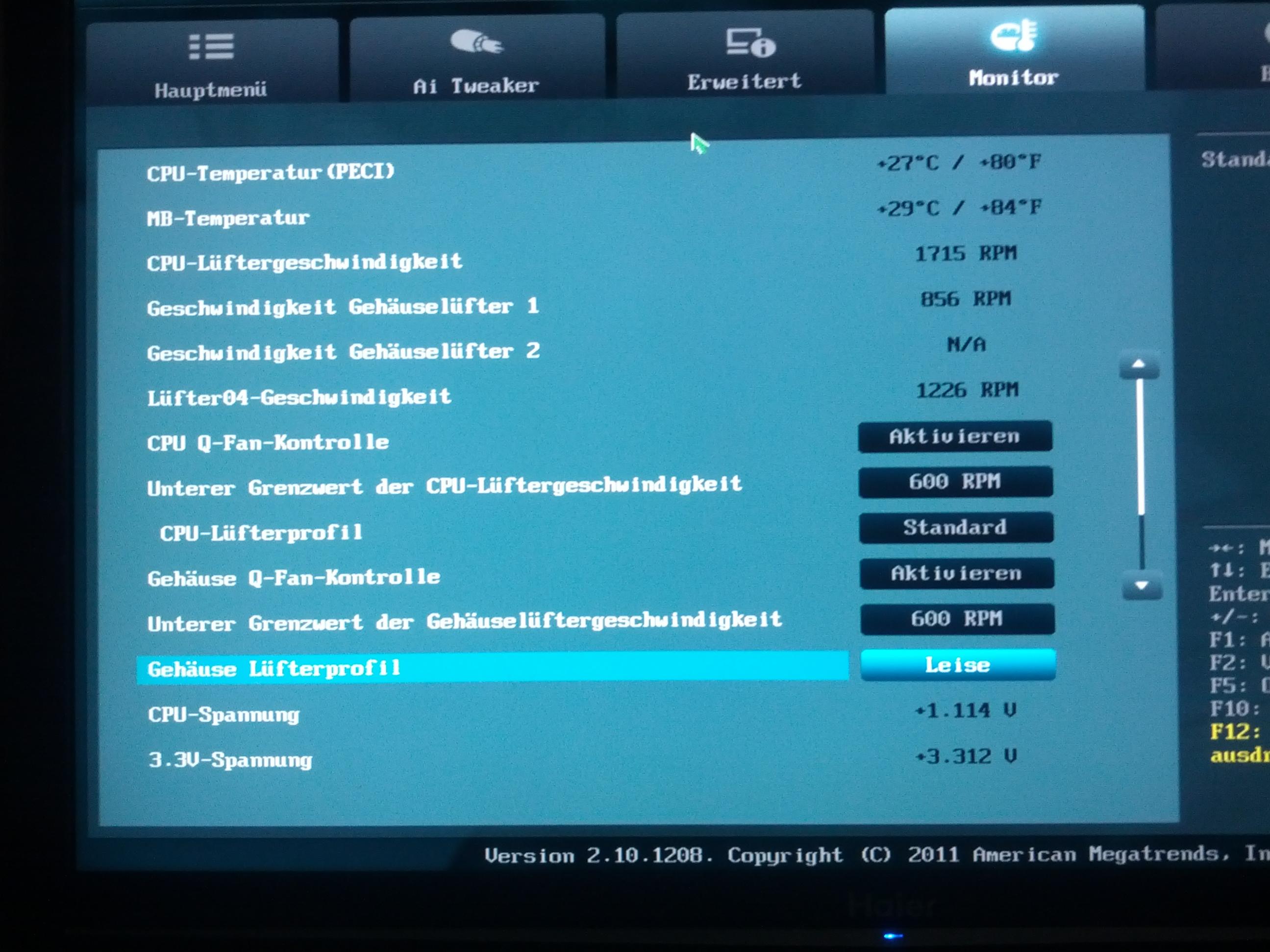

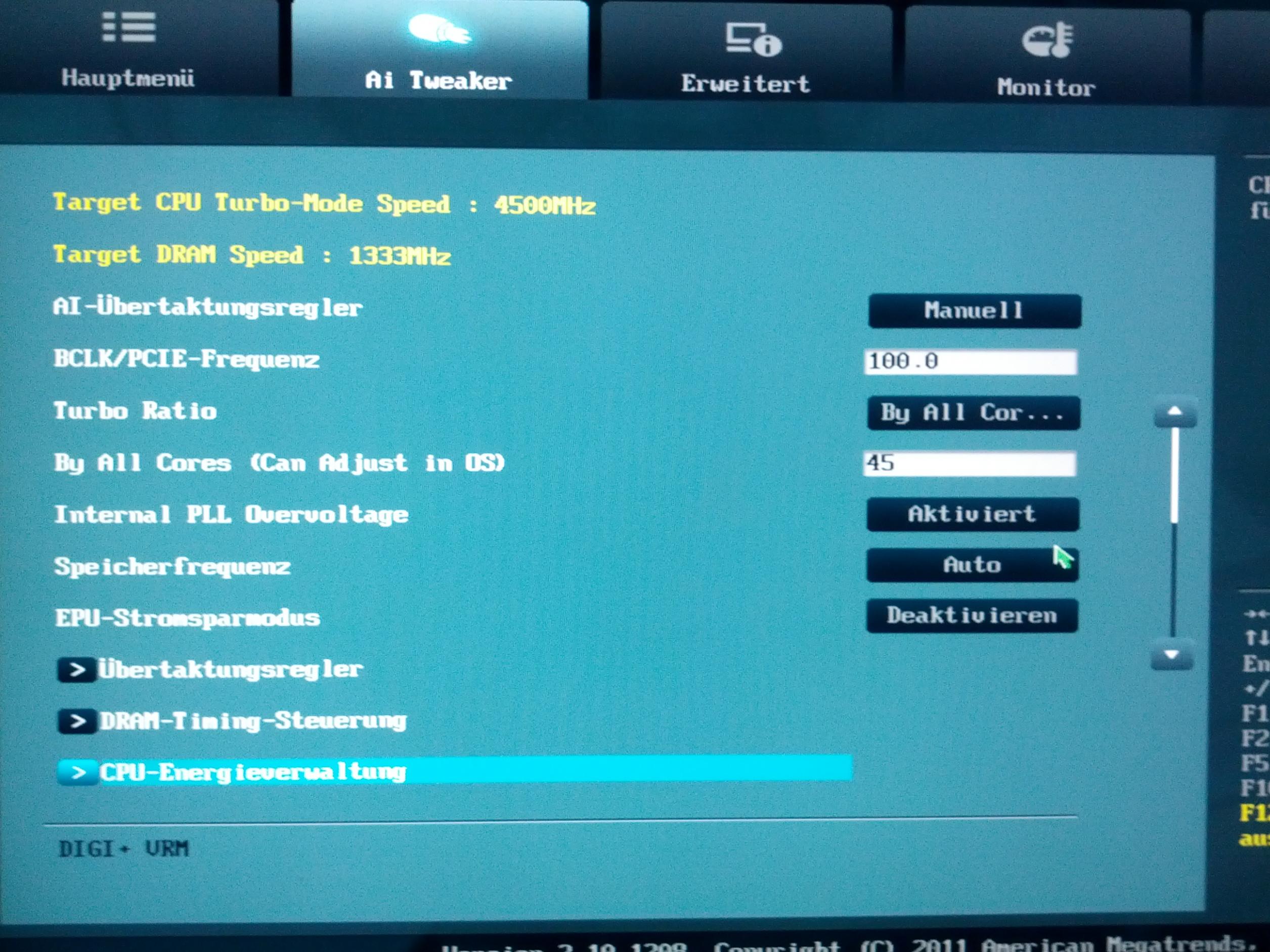

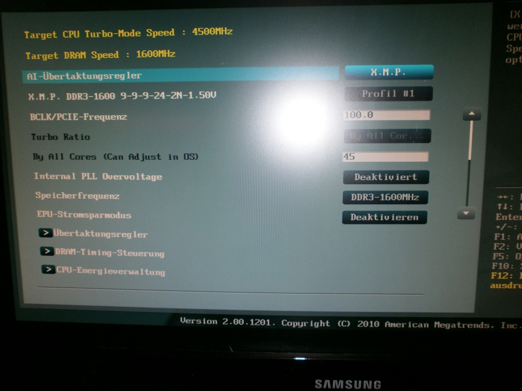

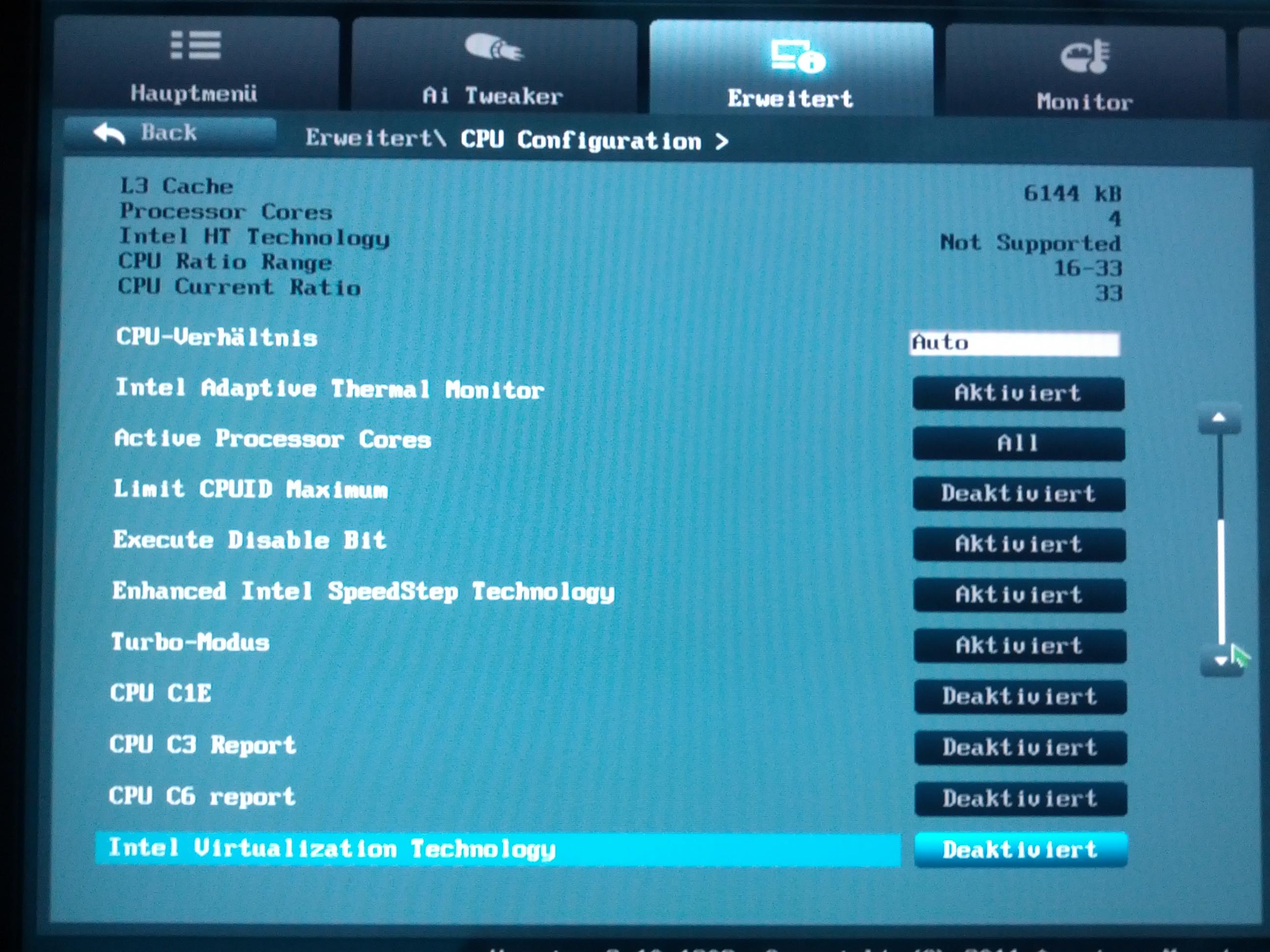

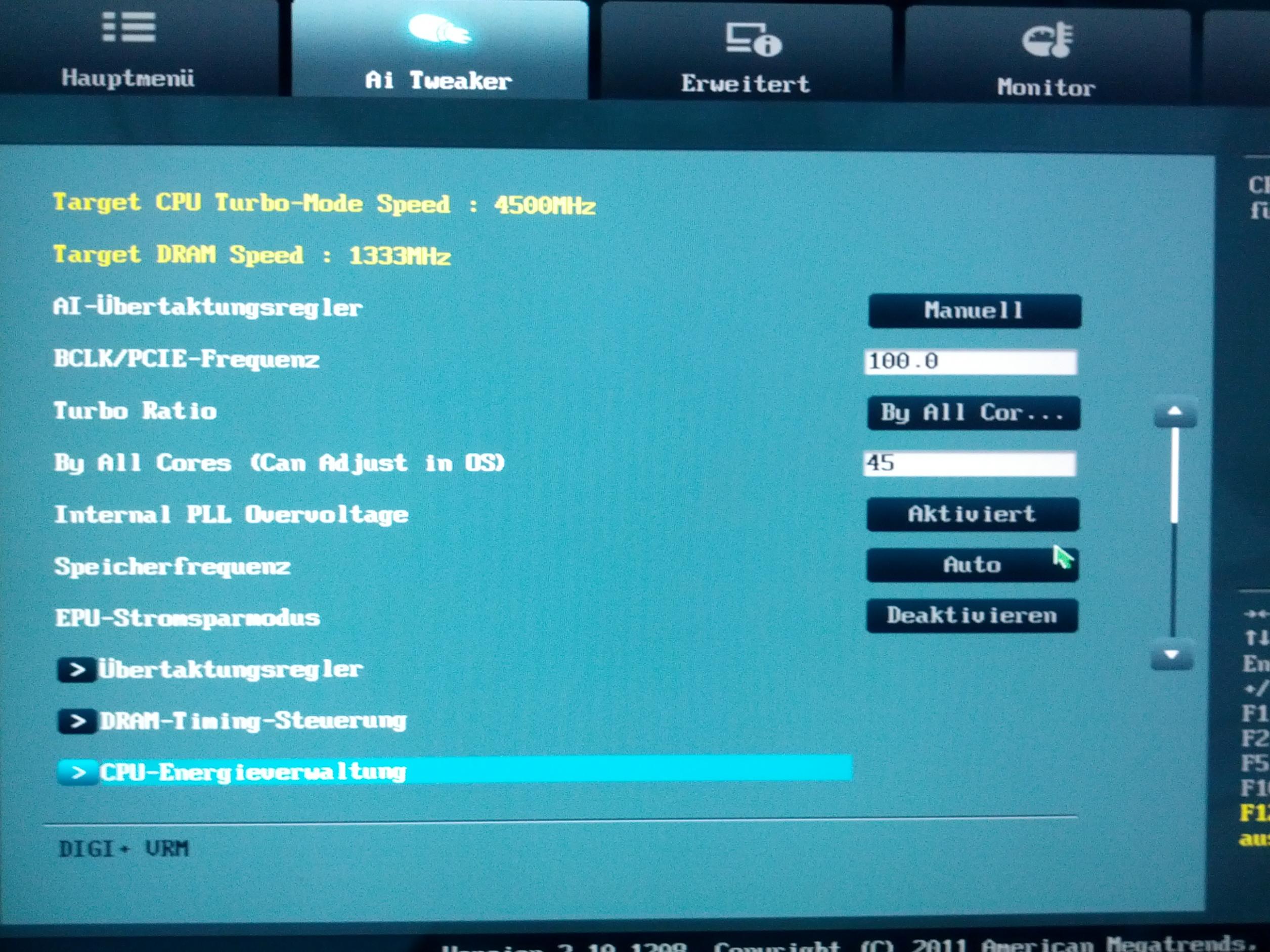

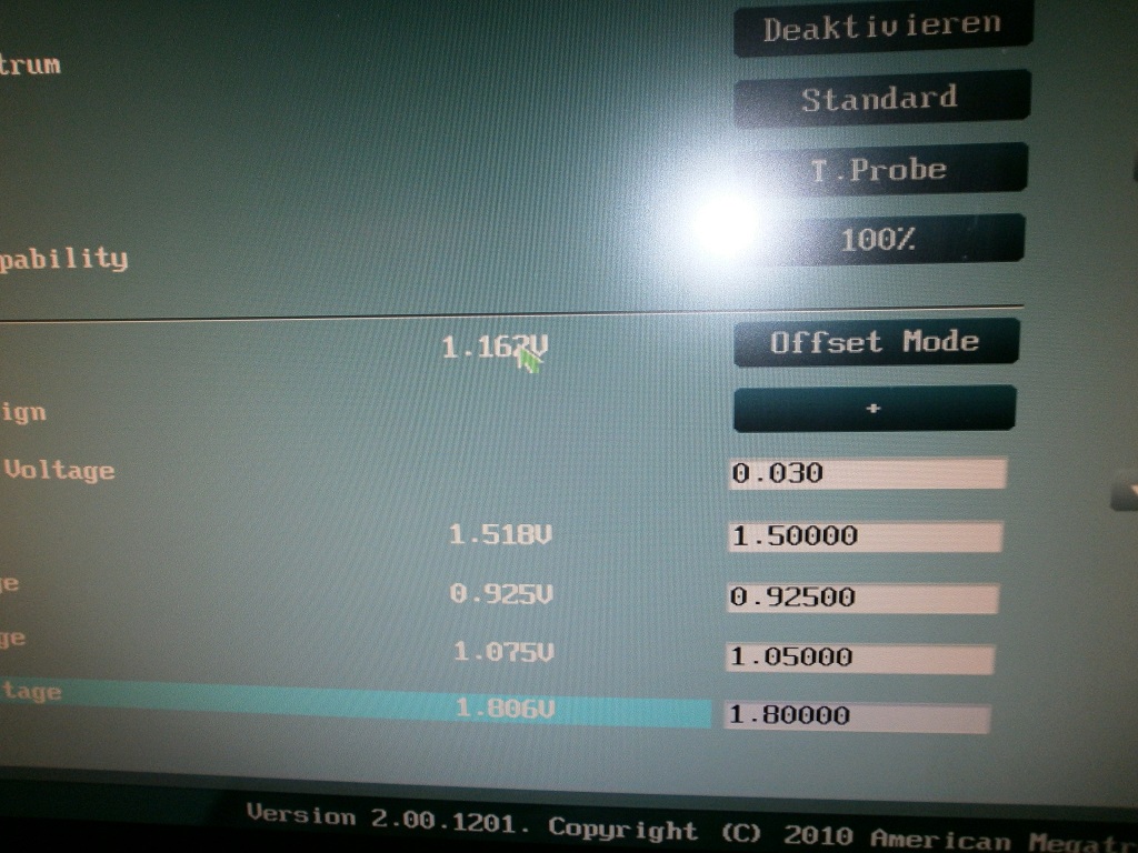

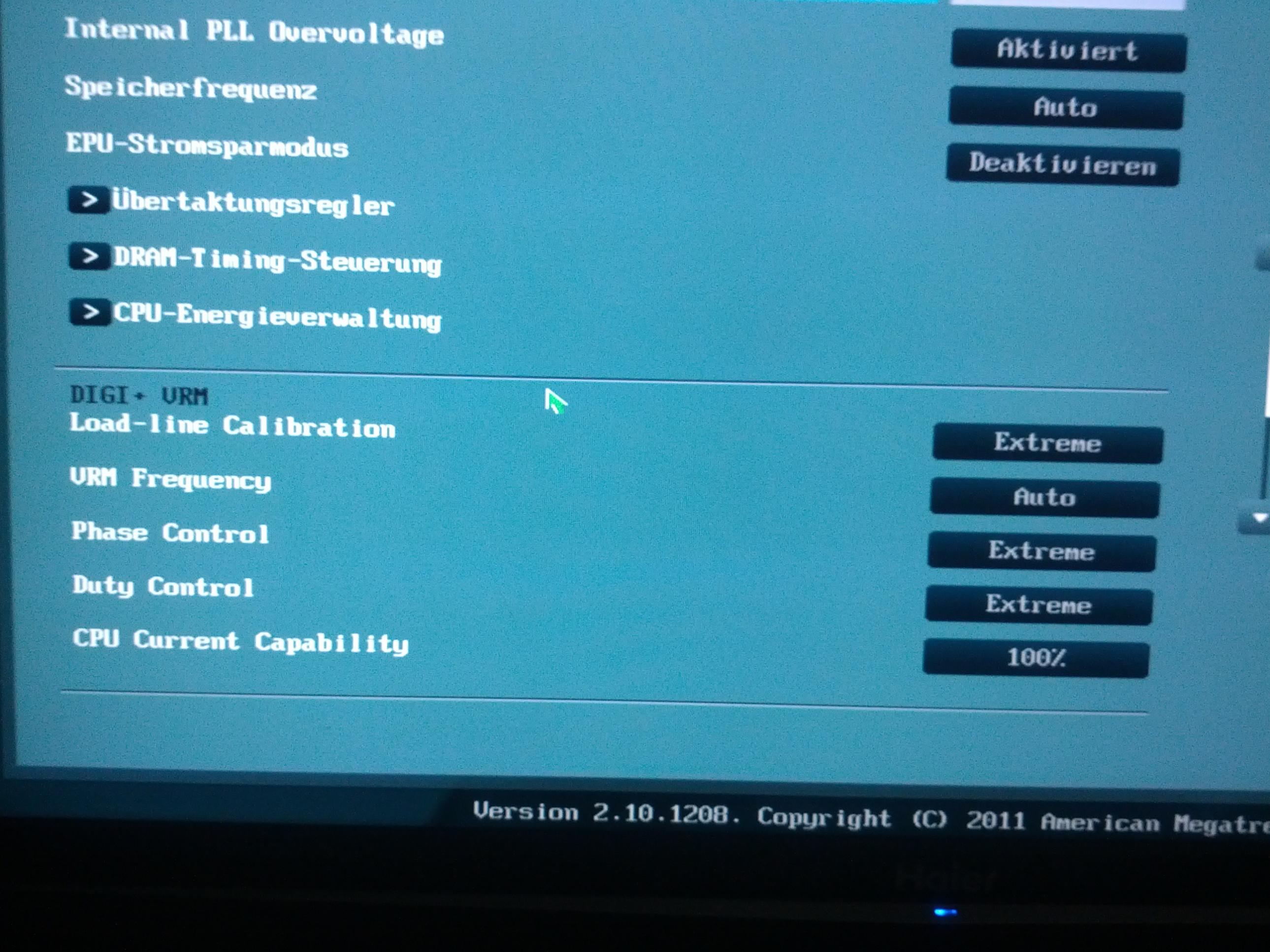

Hallo Leute habe das Problem das wenn ich meinen 2500k übertakte.Dan Prime 95 laufen lasse das der Pc nach paar Minuten einen Neustart macht.Prime 95 zeigt keine fehler an.Das passiert auch wenn ich runter gehe auf 4,3Ghz 4,2GHz.Die Temps sind auch in Ordnung (Siehe Bilder) Ich habe ihn übertaktet nach dieser Anleitung:http://www.youtube.com/watch?v=UlRw-1V6-Yk​
Die Neustarts passieren immer unterschiedlich.
Bei 4,3GHz nach ungefähr 8 Minuten.
Bei 4,2GHz nach 13 Minuten.
Hier meine Systeminformationen:
Asus P8P67 Pro 3.0 B3
Intel i5 2500k
Scythe mine 2 Cpu Kühler
BeQuiet 500W Netzteil
Samsung Brenner
8GB DDR3 1333Mhz TeamGroup
Amd HD 6870 1GB
500Gb Sata Festplatte
Hilft mir! :( :(
Screenshots sind in Anhang.
mfg Googleplayer

Schon mal mit RAM V von 1.65 probiert? weil es auf auto steht
edit: Vtt evtl bissi anheben, Ptt bitte aus kann schnell CPUs killen.

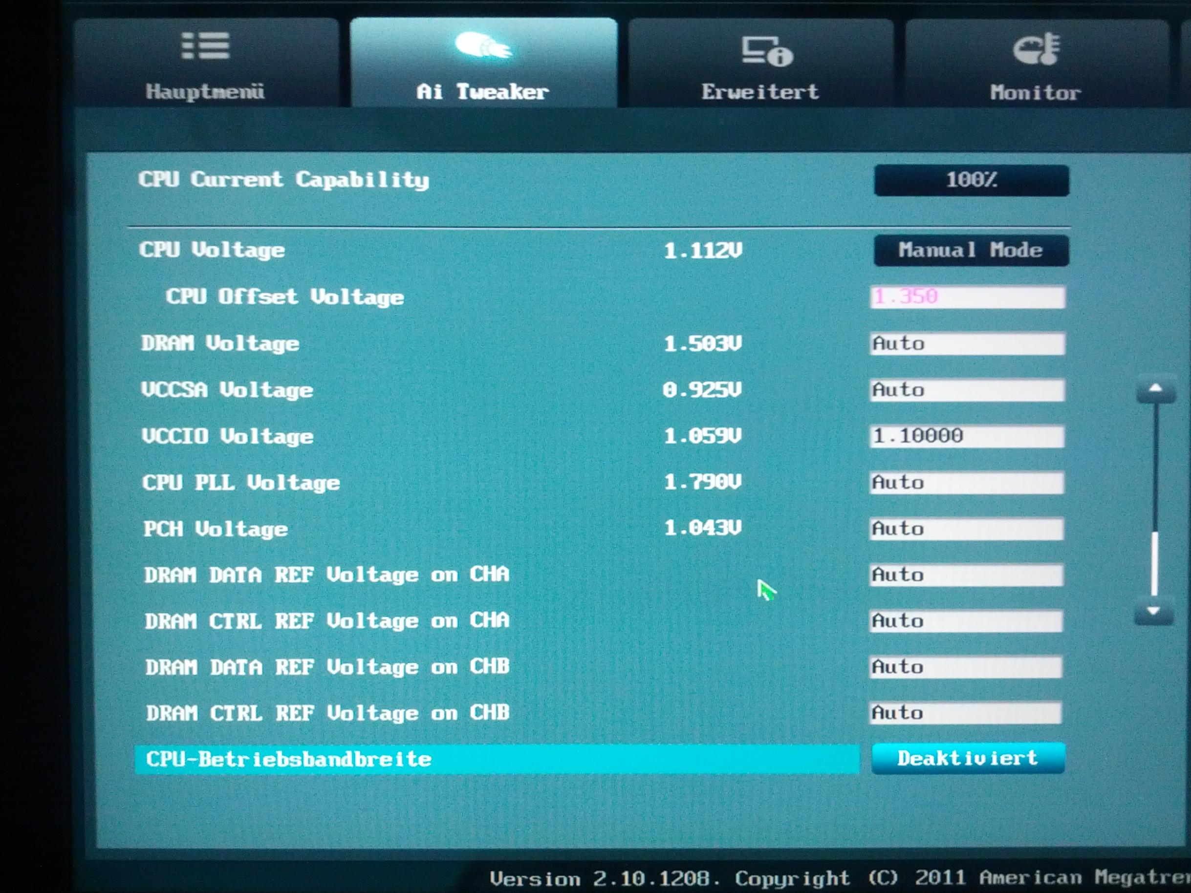

offset spannung wird sogar rot angezeigt.
ps: schon mal drangedacht, dass deine Cpu den speed nicht mitmacht?^^
Das bedeutet denke ich, dass die CPU zu wenig Spannung bekommt. Spannung solange erhöhen bis der Rechner nicht mehr abstürtzt oder die Temps zu hoch werden.

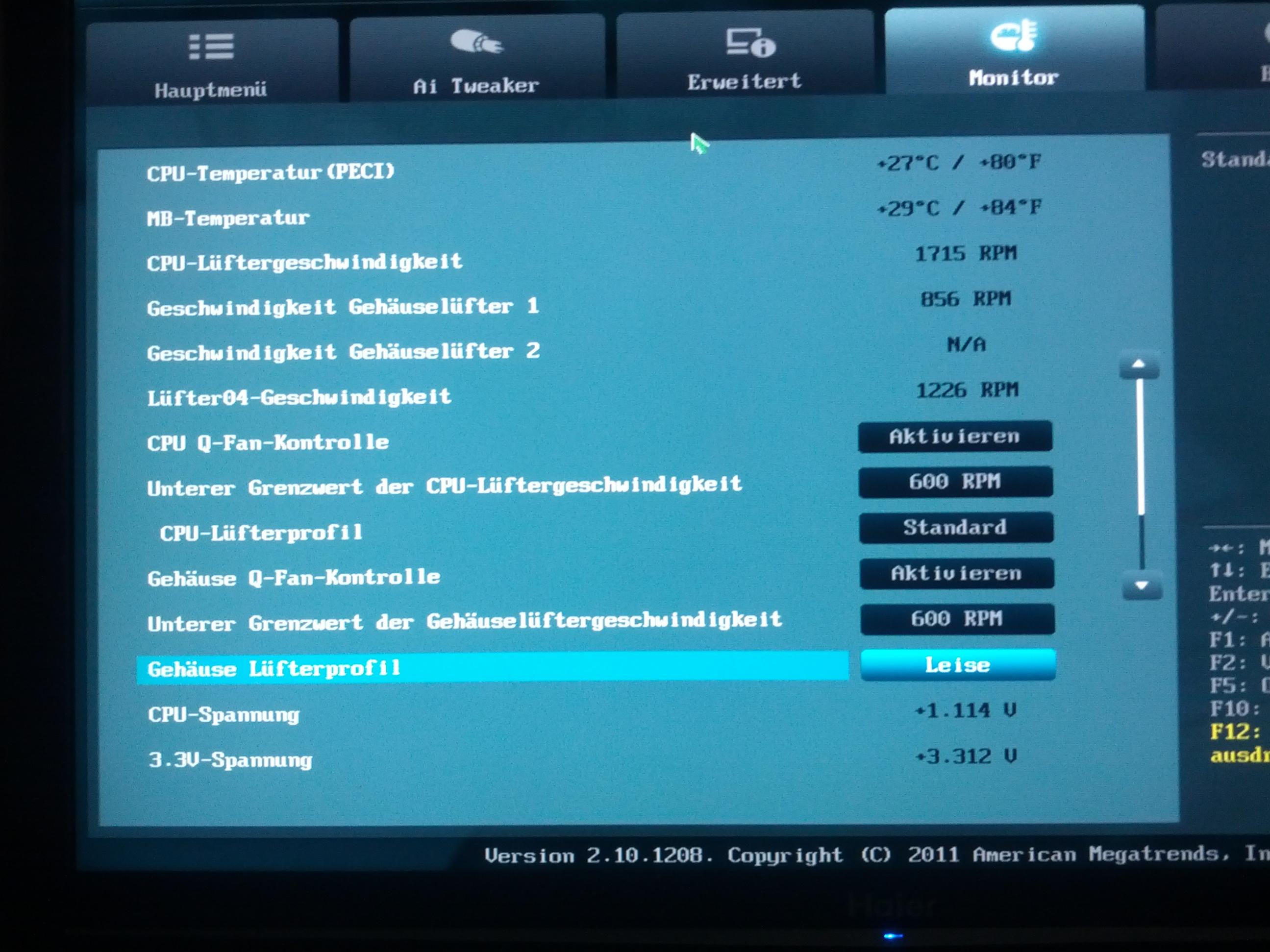

Ok erstmal bringt es nix die Temps auszulesen wenn du im Bios bist, da hat die Cpu keine Last und ist kühl.

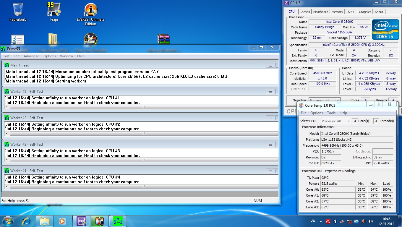

HAst du die Temps mal ausgelesen wenn du Prime fährst? Einfach so sich abzuschalten sieht mir fürs erste nach der Overheat protection aus. Sitzt der Kühler richtig drauf? BEi zuwenig Vcore würde erstmal prime ein Fehler zeigen.
1.35V für die Cpu scheint erstmal normal zu sein. Meine fährt bei 4,53ghz mit 1.31V Primestabel.
MICHI_0412 schrieb:
Offset Voltage ist viel zu hoch habe selber das gleiche Board aber als EVO Version habe meinen Wert auf 0.35 bei 4.5GHz
So steht es aber in Video Tutorial.Welchen Wert soll ich den nehmen?
Vtt?
Ptt?
Ich glaub das schafft er aber :)
Die Temps schauen alles andere als i.O. aus. Prime läuft auf dem Screeni seit ca. 1 min und deine CPU hat schon knapp 70°C auf 2 Kernen..
*EDIT* Ich hab mich selbst zwar noch nicht so mit den Overclocken von Sandy auseinander gesetzt aber ist die Offset-Voltage nicht die Spannung die das MB der CPU zusätzlich unter Last einspeisen darf? Korrigiert mich bitte wenn ich falsch liege.
Der Cpu kühler Sitz aber richtig drauf und die Temps sind in normal Betrieb niedrig.
dein CPU wird wahrscheinlich zu heiss und dann schaltet sich der PC ab
Voltage auf Auto lassen und den Multi vorsichtig anheben und nicht gleich auf 45
manche CPUs lassen sich auch schlechter übertakten
Das ganze muss nicht unbedingt etwas mit der Position des Kühlers zutun haben. Und erst recht nicht mit den Temps im Idle.
Im Idle läuft meine CPU auch auf 25-30°C.
Ok sonst alles lassen an den Einstellungen?
Tippe auch das der zu warm wird. Die Vcore ist auch SEHR hoch. Man kann CPUs nicht untereinander direkt (selbst gleiche) aber meiner macht 4,5GHz schon mit 1,272V - 1,28V
jede Cpu verhält sich anders! selbst schon die erfahrung gemacht
Ja leider, leider... Ein Kollege hatte damals seinen Q6600 auf 3,6Ghz stabil am Laufen.
Meiner war ein kleiner schläfer und hat bei allem über 3,2Ghz die Arbeit verweigert. :/
versuche erstmal Multi x40 und behalte die Temps im Auge
meiner ist einer der letzten und läuft mit 4,2Ghz bei 1,21V bei Auto Voltage
Er hat vor allem laut Sysprofile nen I7, also kannst du die Werte nicht 1:1 übernehmen (so oder so nicht)
