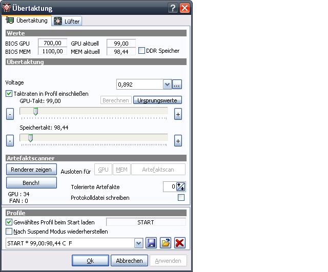

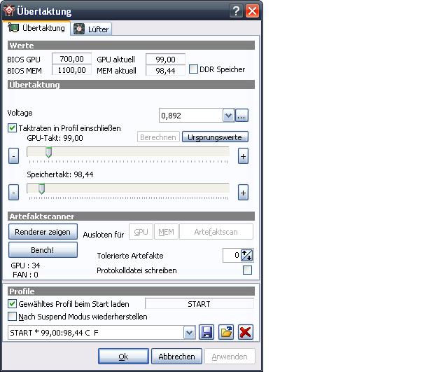

Da dürfte es Unterschiede zwischen den Grakas geben, denn meine Gainward GS 4850
kann ich bis ca. 99MHz (GPU) und 98MHz (Speicher) untertakten.
Mit 98MHz ca. 4W weniger Verbrauch gegenüber 500MHz, also ein marginaler Unterschied.
