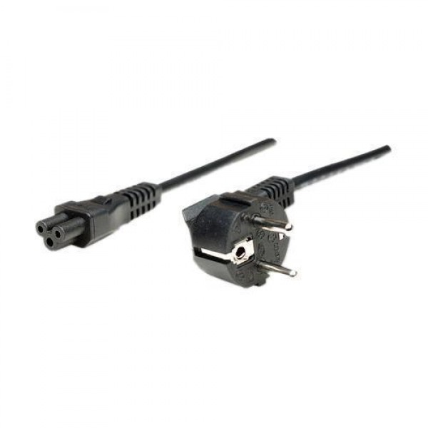

Wie im djForum beschrieben bräuchte ich ein Eurostecker an den Kaltgeräte-Stecker. Nur finde ich hierzu kein Kabel. Ist das überhaupt möglich ? Könnte es mit einem Kabeltausch zum Netzteil hin funktionieren oder eher ein neues Netzteil ?

Das Netzteil vom Laptop wird wohl eine entsprechende Buchse besitzen wo das abgebildete Stromkabel hinein passt.
Ach so...
Du meinst was anderes. Dieses ist ein Schuko-Stecker mit Erdung. Du willst jetzt einen Euro-Stecker verwenden ohne Erdung.
Das ist zwar eine einfache aber unter Umständen lebensgefährliche Lösung und davon muss sehr dringend abgeraten werden!

Ich kann da KnolleJupp nur Beipflichten, wenn das Netzteil eine Kleeblatt-Buchse hat dann gehört auf die andere Seite ein SchuKo-Stecker und definitiv kein Eurostecker!

Du meinst was anderes. Dieses ist ein Schuko-Stecker mit Erdung. Du willst jetzt einen Euro-Stecker verwenden ohne Erdung. Damit wird die Brummschleife aufgetrennt.
Das ist zwar eine einfache aber unter Umständen lebensgefährliche Lösunf und davon muss dringend abgeraten werden!

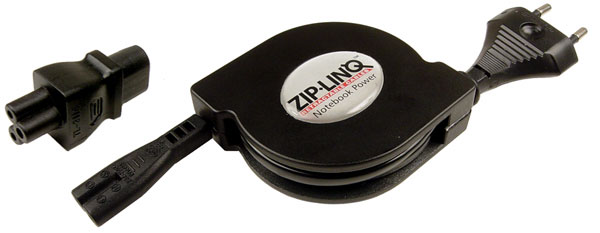

Auf diesem Bild:
Gibt es einen Adapter. Diesen finde ich aber nicht.

- Wenn es einen Adapter gibt braucht dieser auch die CE. Somit wäre er sicher.
- Der Adapter, wie auf dem Bild zu sehen, scheint es zu geben.
