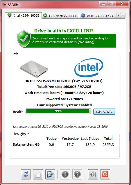

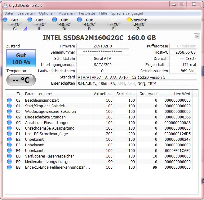

mach mal bitte einen Screen von Crystal Disk Info.
Das Tool SSDlife zeigt Dir auch ob die jeweilige SSD Trim unterstützt und ob das Trimsignal vom OS gesendet wird.
Um zu sehen ob das OS das Trimsignal sendet kannst Du auch in der Suchleiste cmd eingeben,dann als Administrator ausführen und
fsutil behavior query DisableDeleteNotify eingeben.Dann Enter drücken.Wird eine 0 angezeigt,wird Trim gesendet.

Crystal Disk Info bzw. SSDlife zeigt bei mir das gleiche an, wie bei 0815-TYP.
Wo ist die SSD nun angeschlossen,an einem anderen SATA 2 Port,also nur umgesteckt?
Wenn ja,dann im Bios auf AHCI stellen und den msahci Treiber für die SSD nutzen (installiert sich selbst)
oder einen aktuellen Intel RST nutzen.
Wenn Dir die Tools das selbe wie bei mir anzeigen sollte das aber schon erledigt sein,demnach besteht da eigentlich kein Handlungsbedarf mehr.
(Das Tool SSDlife ist zum Teil noch Fehlerhaft,Beta-Stadium)

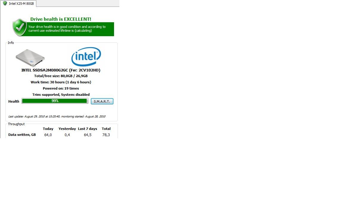

Ich sitz hier bei einem Freund der sich auch die X25-M wie ich gekauft hat, diese aber unter Vista 64 läuft.
Habe hier jetzt das Tool SSDlife runtergeladen und da steht :
"Trim supportet, System : disabled"
Wo aktivier ich jetzt die Trim Funktion ?

Moin Mac_Leod
Poste mal den Screen,wenn das da so stehen sollte habt ihr die G1 Version der X25-M.Was Aber auch nicht schlimm wäre
LG Das Boo
Wie schon geschrieben, er benutzt Vista 64 und ich Win7 64.
der Screen ist von seinem System.
gerade frisch aufgesetzt.
bei mir steht "enabled", bei ihm "disabled"

Geh bei ihm mal in die Eingabeaufforderung (mit Adminrechten öffnen) und gibt dort folgendes ein:
DisableDeleteNotify = 0 bedeutet dann, daß TRIM aktiv ist und bei einer 1 ist es deaktiviert.
Grüßle ~Shar~
Bei Windows Vista ist kein Trim dabei. Probiere die Intel Toolbox (nur mit Intel Controller).
