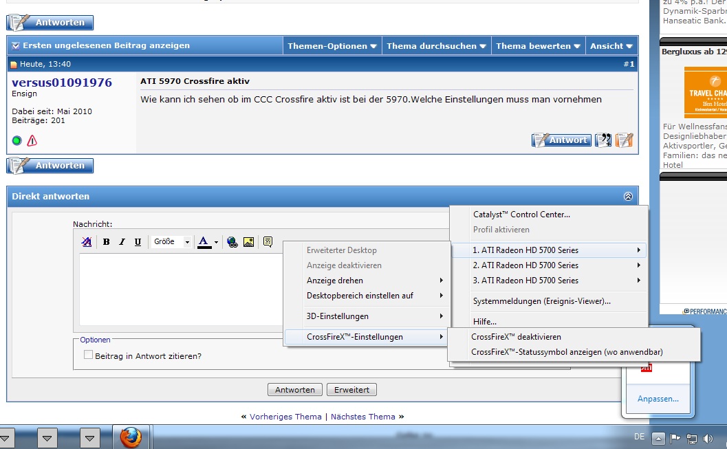

Also im Gerätemanager werden nur 2 Grafikkarten angezeigt
dann im catalyst ceter noch aktivieren !!
Sorry bin nicht so erfahren daher, wie aktiviere ich das den im CCC?
Habe da nur die möglichkeit corssfirex statussymbol anzeigen :(
Kann das sein das ich das echt im Bios einstellen muss wie Fabi0 geschrieben hat?
