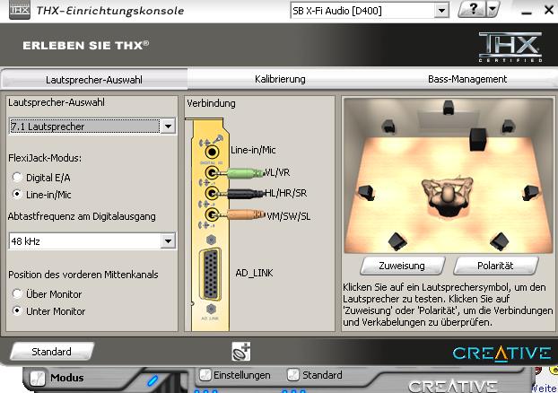

ALso mal in der Software geforscht und gesehen, dass man 3 LS an die Karte anschließen soll, also rechts mitte, hinten links und hinten rechts´an Schwarz sowie Sub/Center, links mitte an Orange...

Ich brauche im Prinzip einen Klinkenstecker für 1x Stereo und noch 1x Mono, aber in einem Stecker...
Creative Kacke halt... ^^
Siehe Anhang..
Greetz Cassius

Edit, gefunden.. "Sound Blaster Home Theater Cable"
Muss nur noch schauen wo man das kaufen kann, soll 16€ kosten laut Googel, die spinnen echt ^^
