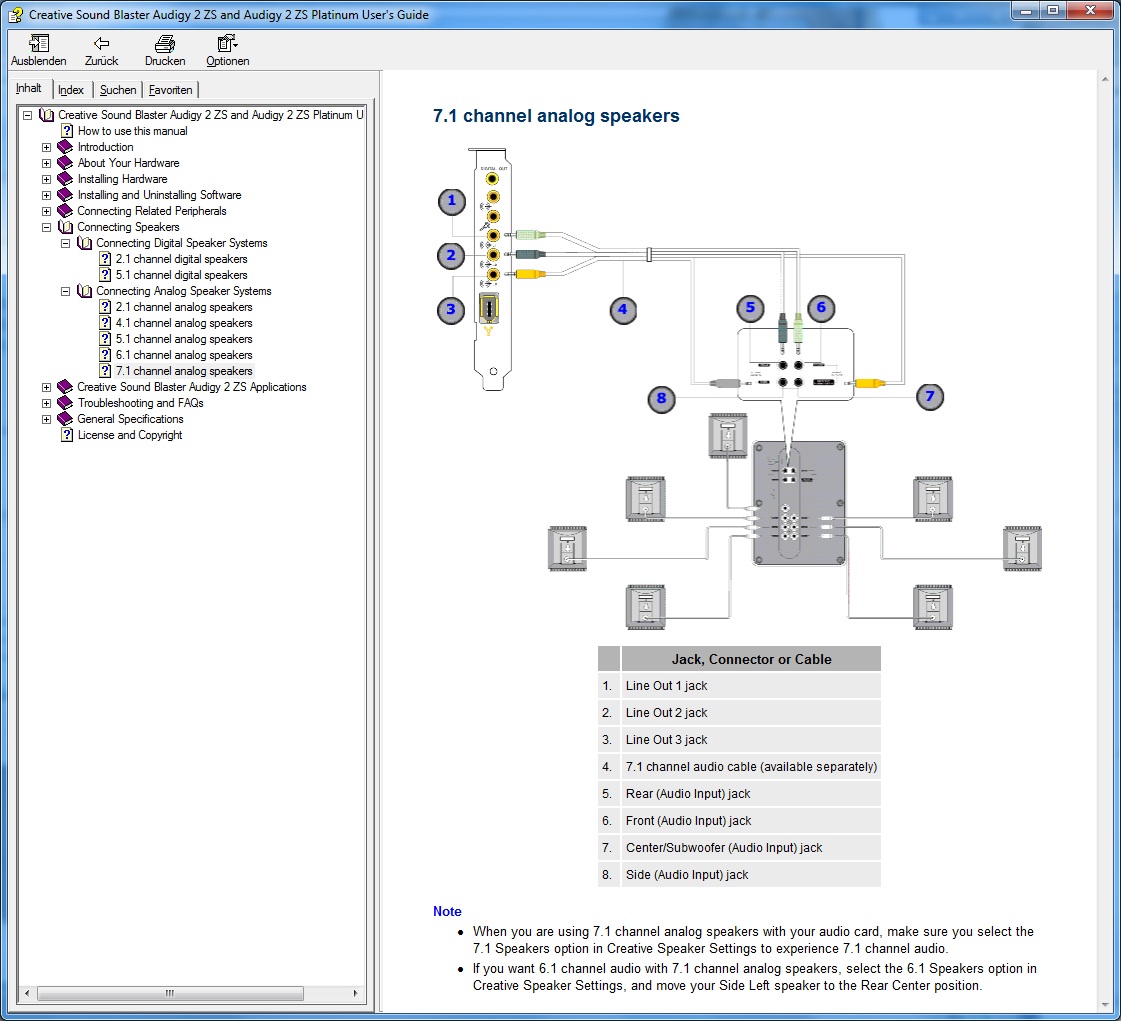

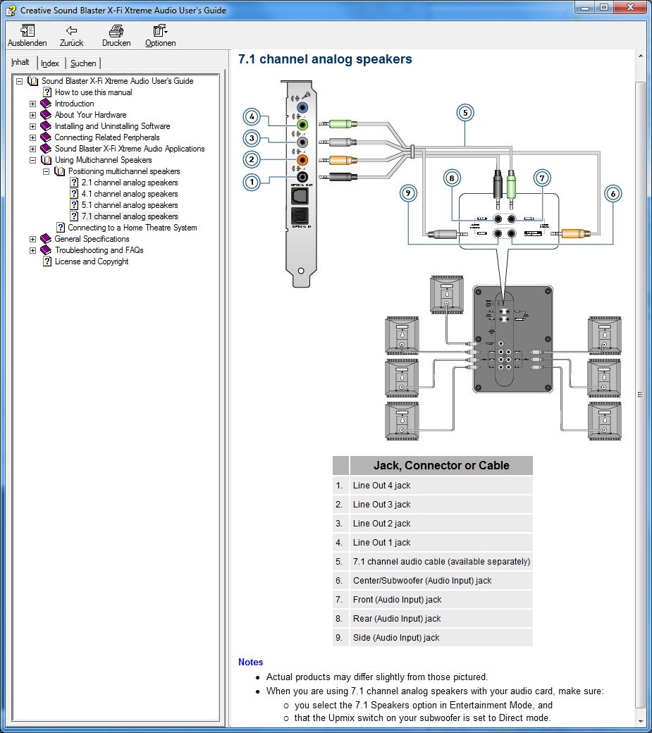

Okay bezüglich 7.1 habe ich wohl nicht genau genug geschaut (der Reviewer hat wohl keine passende Soundkarte) und hast recht. 7.1 geht an sich aber ich fürchte mit dem Kabel das du hast ist nur 5.1 drinn (siehe beide angehängte Grafiken). Also IMHO sind die Optionen:
- altes Kabel verwenden, 5.1 Output und den 7.1 Upmix den Boxen überlassen (verwendet eh auch Creatives CMSS - Link)
- Neues Kabel kaufen dass alle 4 Anschlüsse der Soundkarte benutzt und so 7.1 direkt angesteuert wird.
Wie es mit anderen Soundkarten aussieht - ob die 7.1 über 3 Anschlüsse bieten weiß ich jetzt nicht, aber du willst ja auch nicht viel ausgeben?

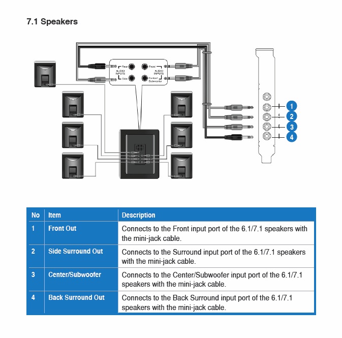

Also am idealsten fände ich die ASUS Xonar DX 7.1, PCIe x1. Weitere Infos über alle Xonar Karten: http://www.hardwareluxx.de/community/f267/asus-xonar-soundkarten-500314.html. Leider kann die auch nicht 7.1 über 3 Ausgänge sondern genauso 4 (Anhang) aber von der Qualität als auch dem Gesamtpaket her kann eig. keine Creative-Karte mithalten.
