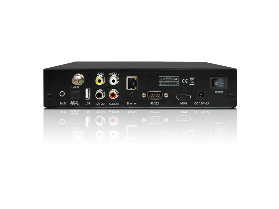

Eigentlich oder normalerweise muß ein Satreceiver mit USB-Recordingfunktion Aufnahmen im Standby auszuführen und dies ohne das angeschlossene TV einfach einzuschalten. Wichtig ist der Anschluß des Receivers an dem TV, deshalb hat Powerfx HDMI (?) geschrieben. Ich vermute das du deinen Satreceiver per Scart an deinem TV angeschlossen hast und dadurch kommt es zu Einschalten des TV's.
Wegen der HDD kannst du auch mal versuchen die HDD über einen Hub mit eigener Stromversorgung an den Satreceiver anzuschließen.
Aber wie mein Vorredner schon geschrieben hat, würde ich wenn noch möglich einen qualitativ besseren Satreceiver kaufen und den jetzigen zurückschicken.
Z. Bsp. funktioniert USB bei TechniSat und Kathrein Receivern hervorragend.
Tschau und Grüße, CS.
Naja, Scart scheint der Receiver nicht zu haben, nur Composite (also Cinch), doch darüber werden keine zusätzlichen Steuersignale, wie über Scart oder HDMI verschickt, somit kann er eigentlich nur über HDMI angeschlossen sein.
Und es ist ja auch irgendwo praktisch, wenn sich beim Einschalten des Receivers auch der Fernseher automatisch einschaltet, d.h. aber, dass er sich auch bei der Aufnahme einschalten muss, wenn ein Videosignal vorliegt.
Folglich ist es auch so, dass falls dieses Signal nicht gesendet werden würde, man bei einer zeitgesteuerten Aufnahme die Sendung nicht gleichzeitig sehen könnte, was auch nicht immer optimal ist.
Also es ist per HDMI angeschlossen.
Der Fernseher ist ein 400€-Philips Fernseher; könnte es evtl. an "EasyLink" liegen, dass sich der Fernseher automatisch einschaltet, sobald per HDMi ein neues Signal kommt?

Chromastein schrieb:
Aber nicht der Mini. Steht auch so da:
Die Konfiguration der Anschlüsse hängt von dem Receiver-Modell ab.
@powerfx
sorry dann hast du natürlich recht und ich habe mich versehen.
Danke für Richtigstellung.
