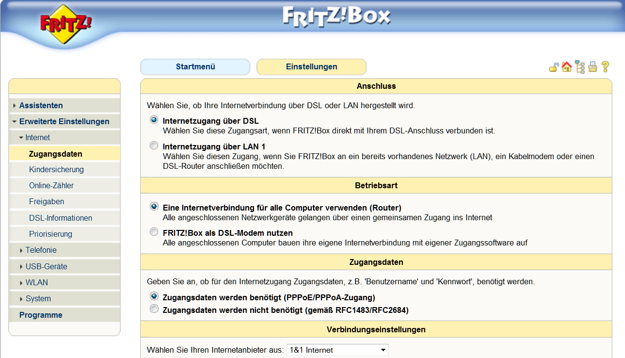

Ja, im Routermenü müssen Benutzernamen und Kennwort eingeben werden, so dass der Router die Verbindung alleine herstellen kann. Besteht eine Routerverbindung zeigt dies in der Regel auch der Router mit einer Signallampe an. (DSL Verbindung AKTIV). Dann können alle Rechner auf diese Internetverbindung zugreifen. Sei es über WLAN oder LAN.
Wie z.B. im Bild bei einem Fritz Box Router ....
Viele Grüße und einen schönen Sonntag

Ich kenne deinen Router nicht. Welchen Router benutzt du ?
Im Menü müßte es eine Rubrik mit INTERNET oder DSL geben. Dort lassen sich die Einstellungen wie im Bild Oben vornehmen.
Schaue auch erweiterte Einstellungen ...

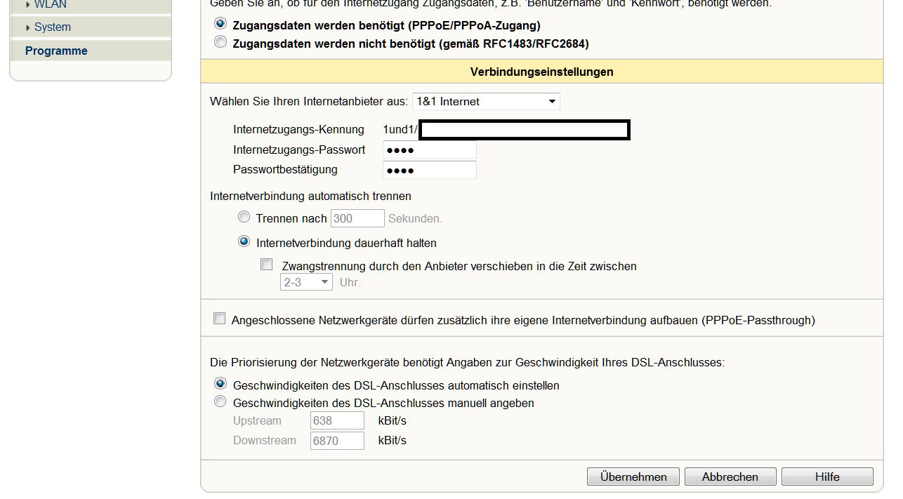

Das ein Router dafür nicht geeignet ist, - gibt es nicht. Auch der o2 Router müßte eine Markenkennzeichnung haben. 1und1 benutzt z.B. abgespeckte AVM Router.
Wenn es sich tatsächlich um einen Router handelt und nicht nur um ein DSL Modem, müssen sich damit auch Verbindungen aufbauen lassen.
Der Router muss dann auch so (wie im Bild) eingerichtet sein und nicht als DSL Modem eingetragen werden.

Ich habe z.B. nur einen VOIP DSL-6000 Anschluss von 1und1. Die Fritz Box FON WLAN 7170 hängt direkt an der Telefon(dose)leitung und kann als Router und oder als DSL Modem eingesetzt werden. Siehe oben 2. Bild.
Schau mal unter Netzwerk. Da sollte dann so etwas wie "Internetverbindung" oder "Einwahl" stehen. Bei Alice musst du nur die zugewiesene Telefonnummer als Benutzername eingeben und das Passwort ist frei wählbar (für Router die ein Passwort verlangen).
