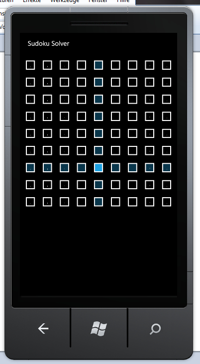

ich bin dabei meine erste Anwendung für Windows Phone 7 zu entwickeln. Dazu gehört eben auch ein wenig Know-How in Silverlight und XAML. Genau da hapert es bei mir aber gewaltig, da ich noch nie damit in Berührung gekommen bin.:(
Konkretes Problem:
Ich will zwei Buttons direkt nebeneinander platzieren (ohne Abstand dazwischen). Die Margin Propertys sind bei beiden Buttons bereits auf 0 gesetzt aber ich krieg den Abstand einfach nicht weg.
Kann mir jemand helfen?
Eigentlich sollte es über die manuelle Eingabe der Positionen funktionieren, entweder im Eigenschaftsfenster oder direkt im XAML-Code.
Danke für dir Antwort.
Die Positionen werden automatisch berechnet: z.B.
1. Button: x=0 y=0 width=50 height=50
2. Button: x=50 y=0 width = 50 height=50
Beide Buttons müssten direkt nebeneinander in einer Zeile liegen wenn ich da nichts falsch verstanden habe. Es ist aber so, dass die Buttons kleiner als 50x50 sind und an allen Seiten einen unsichtbaren Rand haben. Dadurch sieht sind sie eben nicht direkt nebeneinander sondern haben einen gewissen Abstand zueinander.
Ich habe hier mal ein Bild dazu...vielleicht ist das verständlicher als mein chinesisch:D

Wenn ich mit dem Editor von Visual Studio Buttons nebeneinander lege kommen diese auch so - jedenfalls im Emulator - zur Anzeige.
Der XAML-Code mit 4 Buttons dazu sieht so aus mit der Größe 25 x 25
Code:
<Button Content="Button" Height="25" HorizontalAlignment="Left" Margin="24,17,0,0" Name="button1" VerticalAlignment="Top" Width="25" Padding="0" />
<Button Content="Button" Height="25" HorizontalAlignment="Left" Margin="49,17,0,0" Name="button2" VerticalAlignment="Top" Width="25" Padding="0" />
<Button Content="Button" Height="25" HorizontalAlignment="Left" Margin="74,17,0,0" Name="button3" Padding="0" VerticalAlignment="Top" Width="25" />
<Button Content="Button" Height="25" HorizontalAlignment="Left" Margin="99,17,0,0" Name="button4" Padding="0" VerticalAlignment="Top" Width="25" />
Hast du die Buttons per Hand gesetzt oder erzeugen lassen? Eventuell mal am Grid das SnapOn verändert?

Danke für den Tip. Die Buttons werden natürlich in einer Schleife automatisch erzeugt. Um genau zu sein habe ich eine neue Klasse "Cell" erzeugt die von Button erbt und nutze diese um die Objekte in ein Canvas abzulegen. Ich bitte um Gnade falls das totaler Schwachsinn ist:D

Stimmt wenn ich das so in ein Grid lege dann sind sie direkt nebeneinander. Bei mir haben alle Buttons Margin=0 und ich versuche sie über die Methode Canvas.SetLeft und Canvas.SetTop zu platzieren. Ist das Falsch oder schlechter Stil oder so? Ich weiß leider nicht was du mit SnapOn meinst. Finde da auch über google nichts.
