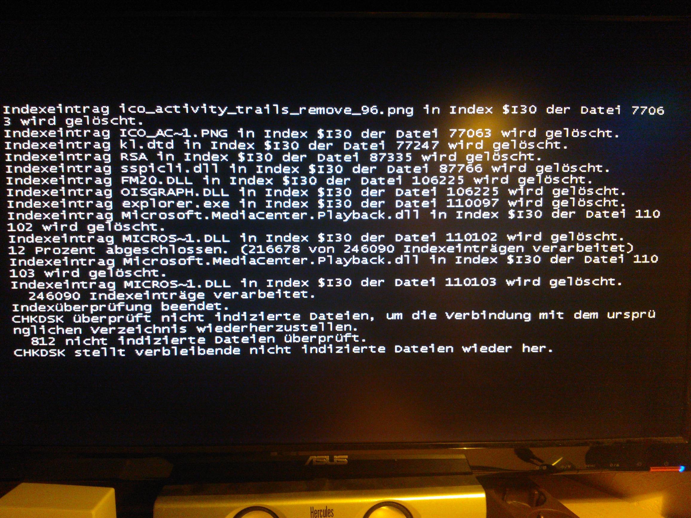

Nachdem ich den PC dann wieder an das Netz anschloss, bootete er so weit auch wieder normal. Das Manko: Nach der Aktion hat er plötzlich verlangt, dass ich CHKDSK durchlaufen lasse. "Ok, not a problem." - von wegen.
CHKDSK löschte bei jedem Durchgang einige Indexdateien, und kommt dann bis exakt hier hin:
wp_000278-jpg.288005

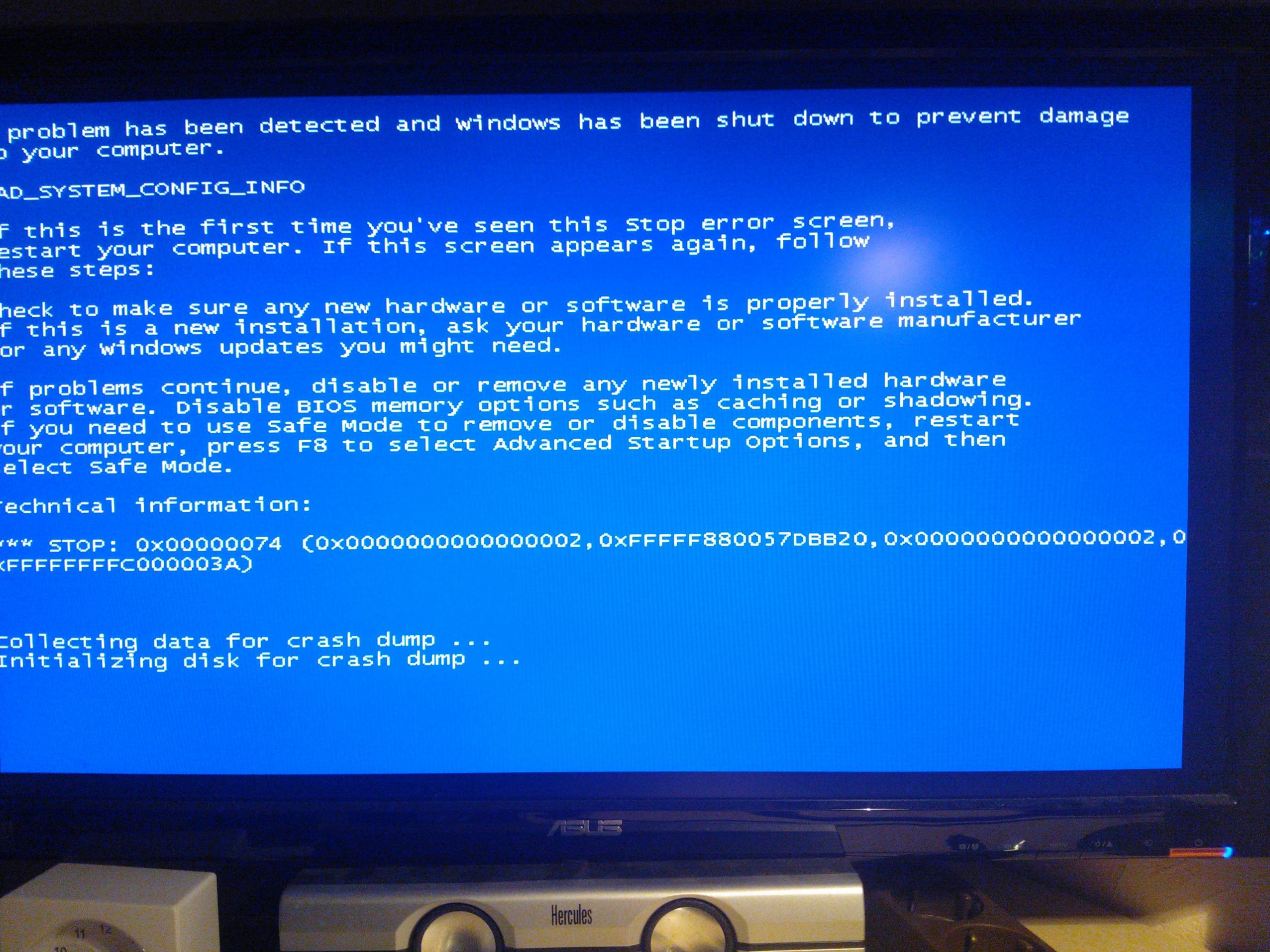

Und wenn ich dem Computer dann angemessen viel Zeit lies, am jedes mal ohne Fremdeinwirkungen meinerseits nach einer unbestimmten Zeit das hier:
wp_000279-jpg.288006
"Collecting data for Crashdump..." bzw. "Initializing disk for Crashdump..." ist dann auch das letzte, was auf meinem Bildschirm angezeigt wird, bis ich selbst wieder in Aktion trete.

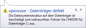

Wenn ich dann wie oben beschrieben verfahre, CHKDSK allerdings überspringe, komme ich auch ohne Probleme wieder in mein Windows 7 zurück, werde aber sobald ich auf eine beschädigte Datei zugreifen möchte wie folgt darauf hingewiesen:
2012-07-05_224235-jpg.288007
Mein Problem ist nun, dass manche der betroffenen Dateien nicht ersetzbar oder nur durch Re-Installation des OS wiederherstellbar wären, weshalb ich unbedingt diese Neuindizierung durchführen lassen müsste.

Bug Check 0x74: BAD_SYSTEM_CONFIG_INFO
Ein Fehler ist in der Registry aufgetreten.
Parameter4: 0xC000003A STATUS_OBJECT_PATH_NOT_FOUND
Abhilfe: nach dem Boot, vor dem Windows-Start mit [F8] in den Startoptionen die letzte bekannte funktionierende Konfiguration auswählen.
