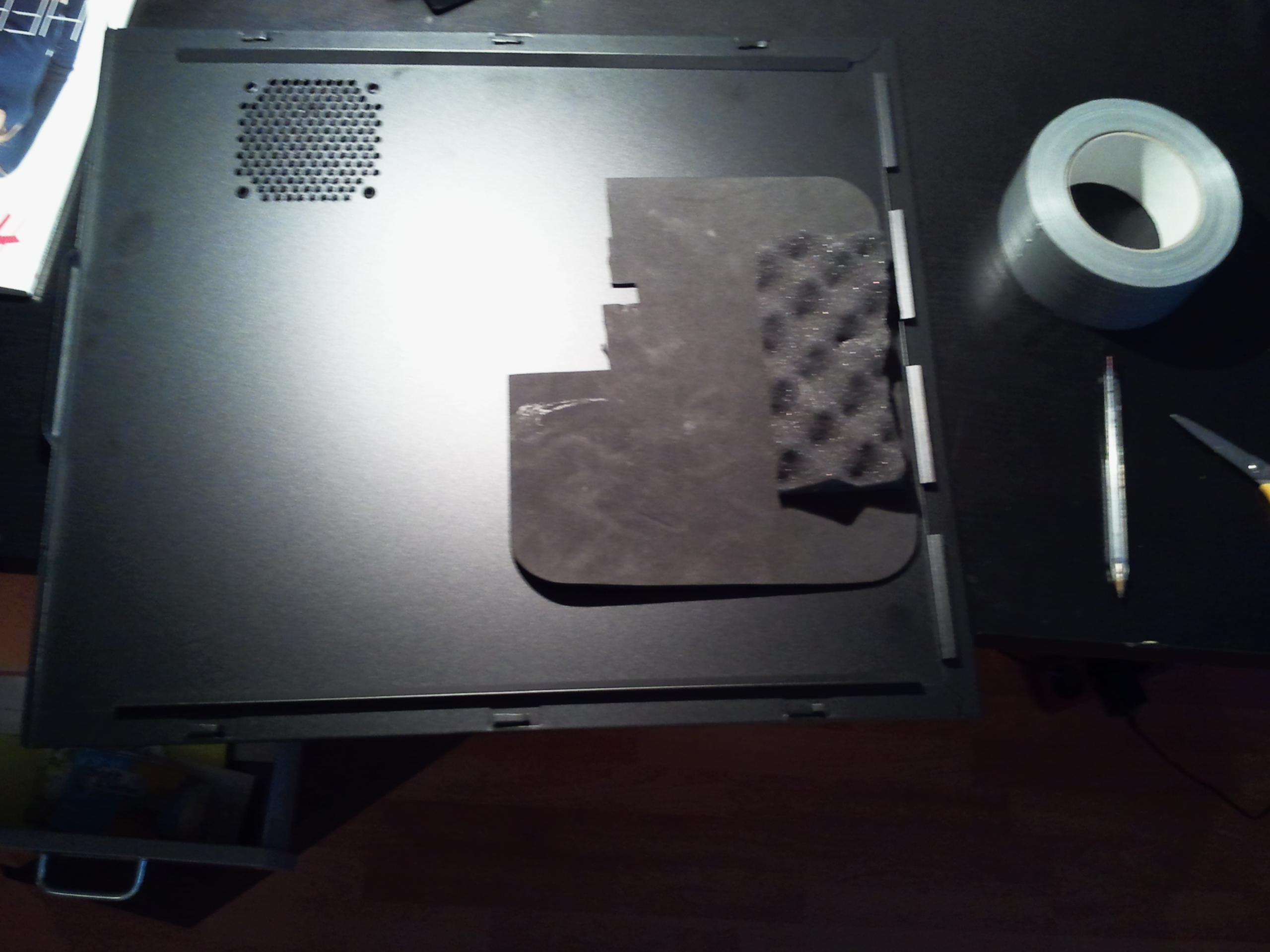

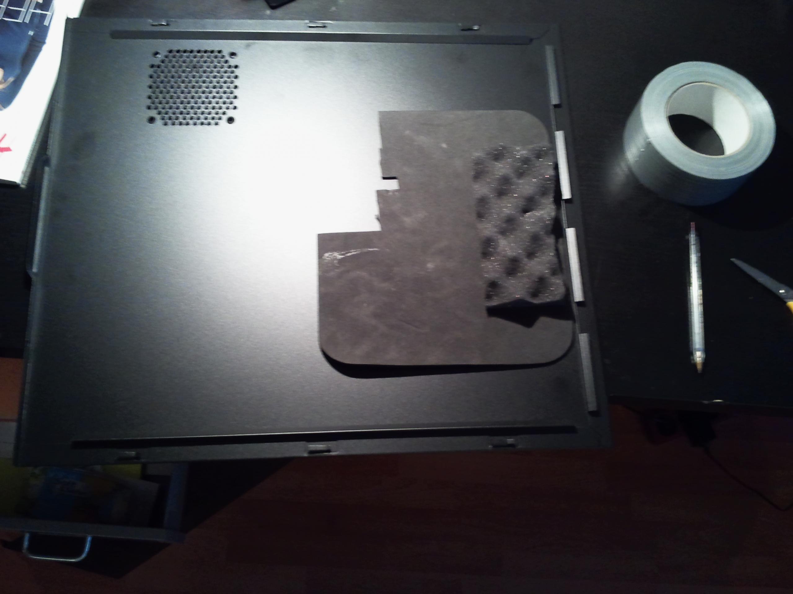

Hier noch ein Bild von meinem Dämmungsversuch:

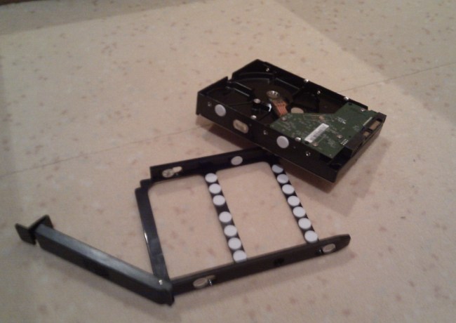

Hab erst heute den Einbaurahmen der Festplatte die den Lärm macht, raus genommen und solche selbstklebenden runde Teile draufgeklebt (mir fällt grad nicht ein wie man die nennt...) Danach hat es sich etwas gebessert.
Bin aber immer noch auf der Suche nach einer besseren Lösung.

Edit3: Im Anhang mal ein Bild meiner "Konstruktion", leider recht uneffektiv.

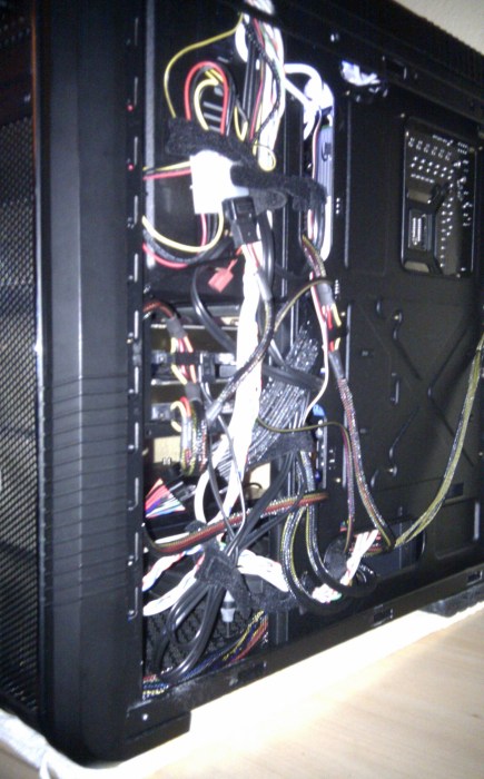

Hi ViRuZ87, ja ich war auch sehr verwundert... es scheint als wäre der Platz zwischen HDD Käfig und Gehäusewand sehr knapp bemessen. Die Vibrationen werden über die Kabel an die Seitenwand übertragen.
Deswegen habe ich auch an der Seitenwand die Stelle gedämmt, an der die HDD's sitzen.
Aber auch nur mit mäßige Erfolg.
Vieleicht bringen gewinkelte Kabel etwas? Die stehen doch nicht so weit von der HDD ab.
Ich habe gewinkelte Kabel an meinen dran. Das Problem hierbei ist, dass das Kabel an die unterste Platte nur sehr schwer ran geht. Habe den untere Käfig rausgenommen, da ich nur 2 Festplatten habe.
Also, Kabel als Quelle kann man natürlich nicht ausschliessen, aber was soll man dagegen groß tun, wie man sieht sind mehr als genug Kabel dahinten...

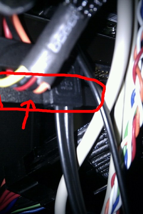

Das rot markierte Stück auf dem zweiten Bild ist die stelle an der, dieser abgewinkelte Stecker anstößt, ist also nicht bis zum Anschlag im Anschluss der Festplatte drin, funktioniert aber trotzdem. Die werden also auch nicht besonders viel bringen bei dir.

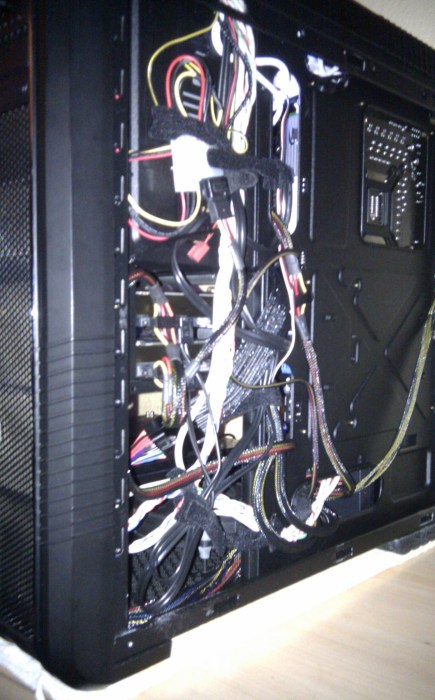

Mal schauen was ich mir Morgen dafür basteln kann. Ich werde wohl irgendwie versuchen diese "Haken" die aus der Seitenwand kommen um im Gehäuse einzurasten, mit einem Vibrationsdämpfenden Material zu ummanteln + die "Schiene" die unten am Seitenteil ist, das ist die grösste Auflagefläche!

Eine Dämmung an der Stelle bringt rein gar nichts, dadurch wir nur noch mehr Druck auf die Seitenwand ausgeübt und damit die Vibrationen auf eine größere Fläche übertragen.
Dazu sind die Dämmatten ja eigentlich nur dazu da Schall zu reduzieren. Bei Vibrationen helfen die nur bedingt, in deinem Fall ist das sogar eher Kontraproduktiv, wie gesagt, denn dazu sind sie zu dick;)
