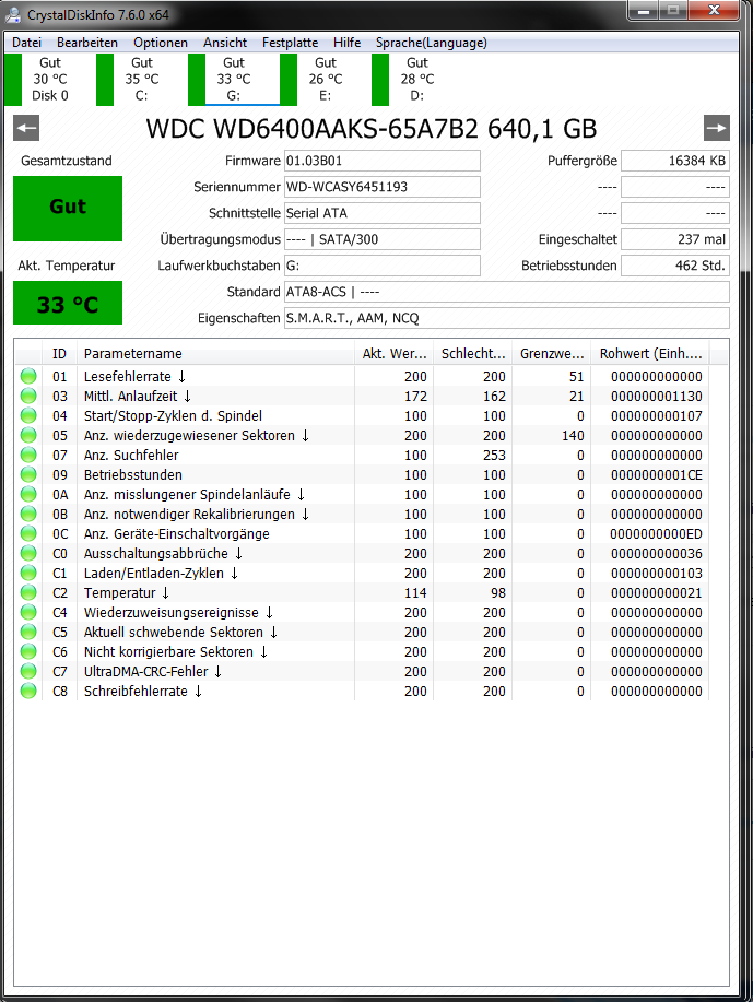

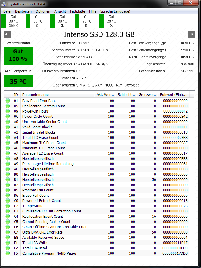

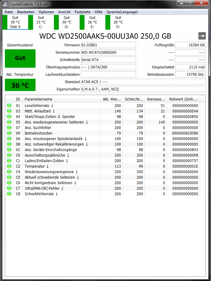

Dann geb ich euch die anderen Daten auch noch und vielleicht könnt ich mir noch die Normwerte schreiben, ich hatte mich bei Christldisk einfach nur auf HealthStatus: good verlassen.
Pass: dankefürdieexpertise
Also zumindest ich lade nicht gerne eine Archivedatei aus dem Netz runter, die Werte zu der HDD aus Post #10 reichen mir auch, wenn es noch um eine weitere Platte geht, poste es bitte so wie in #10.
Das beste aus beiden Welten wäre, wenn du Screenshots von CDI machst, d.h. von den Werten jedes Laufwerkes einen und alle dann als Anhang an den Beitrag anfügst. Dafür gibts im Editor die Option "Bild einfügen".
Vielen dank nochmal
kleine Info zum CDI ... es gibt schon Version 8.8.5
kann sein das sich dann die "Bewertung" ändert zum Zustand und einige "Herstellerspezifische" Sachen einen Namen bekommen.
@xxMuahdibxx
Am angegebenen Zustand hat sich nix geändert. aber danke. dennoch mal aktualisiert. (Anm. ist nicht mein Hauptrechner)
Achte bei der Toshiba 500GB D: mal auf den Rohwert vom Attribut C7, wenn der steigt gibt es ein Problem mit dem SATA Datenkabel. Manche scheinen auch schon die vom Hersteller geplante Nutzungsdauer von 5 Kalenderjahren hinter sich zu haben. Die halten zwar meist länger, aber auch nicht ewig.
Reaktionen: RAMSoße
@Holt
Danke. Habe soeben neue Sata-Kabel in meinen Warenkorb gelegt. Ist zwar ein Rechner aus zusammen gewürfelten alten Teilen, aber ich will mit dieser Neuen Info ja nix provozieren :D
