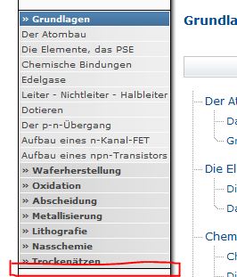

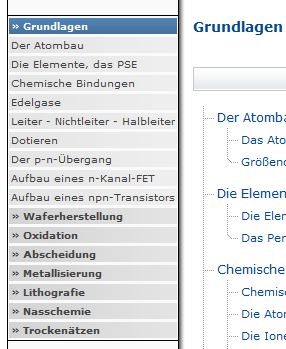

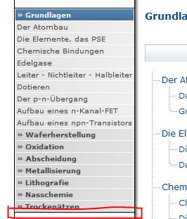

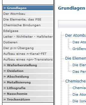

ich habe im IE7 ein Problem mit dem Abstand von Listenelementen.
Aussehen sollte es so:
Im IE7 sieht es so aus:
Früher hat das definitiv mal korrekt funktioniert und ich weiß leider nicht, mit welcher Änderung sich das Problem eingeschlichen hat (kann mich eigentlich auch nicht entsinnnen, am Menü überhaupt mal was geändert zu haben).
Das Stylesheet findet sich hier (/* Hauptnavigation (links) */), die Seite hier.
Hat jemand eine Idee, wo man da schrauben muss? Hab mich in den IE-Entwicklertools schon zu Tode gesucht.

Das Problem ist, dass ich nicht weiß, welche Stelle im Code ich ändern müsste. Sollte doch irgendein margin oder padding sein. Oder kann ich den IE7 zwingen den Code wie im IE6 zu rendern? Der stellt es nämlich korrekt dar.

Das hilft leider nicht; hab schon alle paddings und margins durchprobiert. Müsste ja eigentlich ein margin sein.

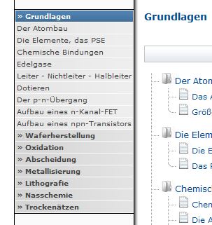

Also mit einem separaten CSS hätte ich es so fast geschafft:
PHP:
#navlist a
  margin:0px 1px -1px 1px; // original: margin:1px;
#subnavlist a
  margin:-1px 1px; // original: margin:1px;
Nur beim letzten li-Element müssten es beim unteren Abstand 0px statt -1px sein:
PHP:
#navlist a
  margin:0px 1px 0px 1px;
Gibt's nicht irgendwie die Möglichkeit mit li:last-child oder so nur das letzte li-Element anzusprechen?
Das margin für li zu definieren anstatt für a hab ich mir auch schon überlegt; hat aber auf die Schnelle nicht das gewünschte Ergebnis geliefert.
edit: okay, ein zusätzlicher Abstand beim umgebenden Container hat geholfen:
PHP:
#navcontainer
  padding-bottom:1px; // original: padding:0;
Danke für die Hilfe :) Frage mich echt, wie das früher funktioniert hat, denn da habe ich sicher nicht so einen Spagat gemacht.
