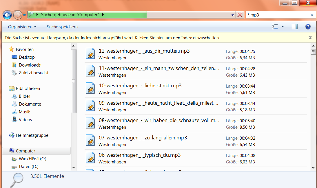

Das funktioniert über den Startbutton nicht. Du musst Computer aufrufen un dann im Fenster oben rechts den Suchbegriff eingeben : z.B. *.mp3 (siehe Bild). Das funktioniert auch, wenn der INDEX ausgeschaltet bzw. deaktiviert ist, nur eben langsamer.

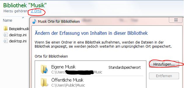

Bei mir werden dort nur die drei Beispiel.mp3 gefunden. Wurde über diese Suche denn schon mal mehr gefunden? Beim kurzen Umschauen würde ich raten, dass man die Musik erst zur Bibliothek von Windows 7 hinzufügen muss. Siehe Screenshot.

AW: suchleiste
Stimmt @Wilhelm14. Die Suchleiste im Startbutton ist standardmäßig nur für Dateien in den Bibliotheken gedacht ... und nebenbei zum Aufrufen von Windows Systemdateien, wie z.B. msconfig
