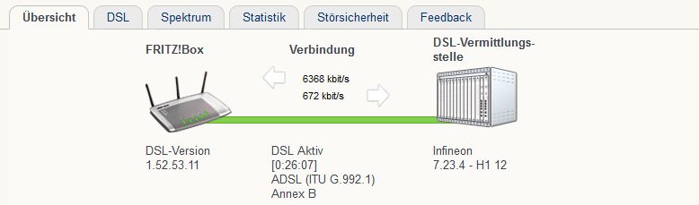

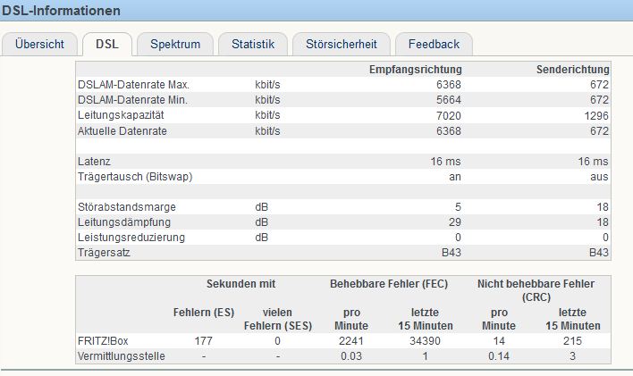

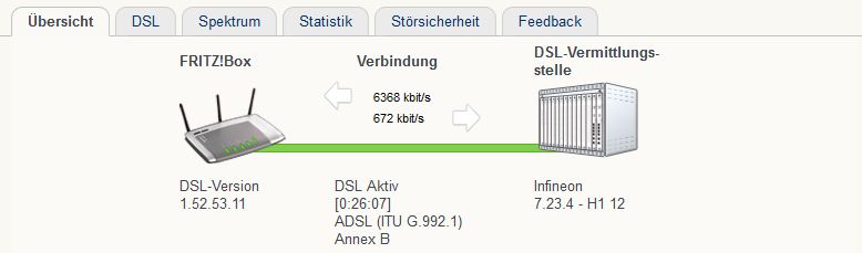

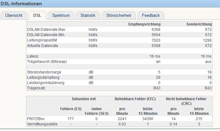

mach mal einen Screenshot aus der DSL Übersichtsseite wo die Leitungswerte stehen.

Hier schonmal zwei Bilder wie es aussieht, wenn alles normal läuft. Dürfte ja so alles stimmen, oder?
Firmwareversion ist die FRITZ!OS 05.22.
Wenn das Internet später zusammenbricht, mache ich nochmal Fotos.
