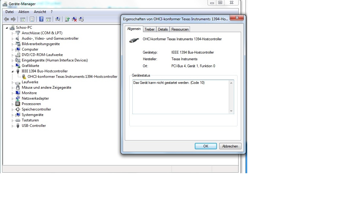

Hallo allesamt,
ich habe vor Kurzem einen neuen Rechner zusammengebaut und bekomme die PCI FireWire Karte nicht zum laufen.
Die Teile sind wie folgt:
Asrock z68 pro3 gen3
i5 -2500k
16gb Geil Ram
und eine passiv gekühlte MSI Krafikkarte.
Es ist Win7 64bit installiert und alle Treiber sind aucf dem neuesten Stand.
Im angehängten Bild sieht man das Problem mit der Karte im Gerätemanager.
Ich habe die Karte schon umgesteckt und neu installiert. Bin jetzt mit meinem Latein am Ende und hoffe, dass ihr mir weiterhelfen könnt.
Schon mal Dank im voraus.

Funktioniert die Karte in nem anderen PC? Anderen PCI-Steckplatz versucht?
dann brauchst du den 64 Bit Treiber direkt vom Hersteller der Karte und mußt den seperat installieren
Win7 hat schon viele Treiber drinne aber nicht alle
Genau, schau mal auf die Homepage des Herstellers und suche den aktuellsten x64-Treiber.
Wenn die Karte zu alt ist, könnte das natürlich problematisch sein.
schonmal danke für die vielen Antworten.
Also in einem anderen Rechner habe ich die karte noch nicht ausprobiert. Werde ich aber demnächst tun.
Die karte habe ich mir auch erst vor zwei Tagen gekauft also hoffe ich, dass sie nicht "zu alt" ist.
Nach einem aktuellen 64bit Treiber hatte ich schon gesucht aber die Karte schein ein NoName Fabrikat zu sein. Auf dem Screenshot kann man aber wohl den Chip-Satz erkennen. Vielleicht suche ich mal danach.
Was für eine Karte könnte ich mir denn holen, die zu 100% mit Win7 funktioniert?
