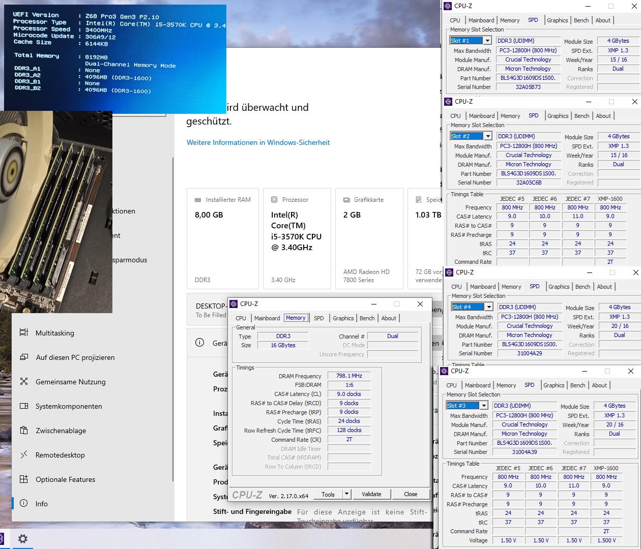

Aber jetzt habe ich in Windows 10 pro zufällig gesehen, dass der PC 8GB hätte.
Das ist aber falsch. Der Kasten hat 4x4 GB Riegel - alle gleich.
Board meldet 2 der 4 Steckplätze wären belegt > aber 4 sind belegt!
CPU-Z meldet ebenfalls 16GB und 4 Riegel - aber Windows zeigt selber nur 8GB an - wohl wegen der Boadmeldung.
Board resettet (Board & Batterie) BIOS Standardwerte geladen.
Riegel in verschiedenen Steckplätze durchprobiert, jeder Steckplatz und jeder Riegen funktioniert für sich gut - in jedem Steckplatz!
Ich weiß nicht weiter, mMn kommt jetzt nur noch ein BIOS Flash infrage - ob das Board das erlaubt - noch nicht probiert.
Ich hatte aber das letzte BIOS geflasht als ich ihn neu hatte. Keine Ahnung, wie lange der PC jetzt 8GB anzeigt - vielleicht seit dem Biosupdate?

Die 16 GB wurden anfangs angezeigt.
Und wenn der Speichercontroller in der CPU sitzt und er potenziell nicht ok ist, wieso kann CPU-Z 16GB bestätigen?
Reaktionen: DJMadMax, redjack1000 und be_myself

Im Slot 1 und 3 gesteckt = 8GB Dual Channel Mode.
Dieselben Riegel im Slot 1 und 2 müsste 8GB im Single Mode geben >angezeigt werden im BIOS: 4GB als Single Mode und im BIOS wird angezeigt, dass nur der 2. Slot belegt wäre, obwohl ja Slot 1&2 belegt sind.

Solang der TE keine Lust hat Screenshots und Bilder zu liefern warum z.B. CPU-Z mehr erkennt als das Mainboard-BIOS, macht weiteres Vorgehen wenig Sinn.

Ein paar Bilder...

Das CPU-Z den RAM besser erkennt als das BIOS, gabs tatsächlich auch schon.
Habe bei einer kurzen Recherche einen praktisch identischen Fall gefunden, leider auch ohne Lösung.
