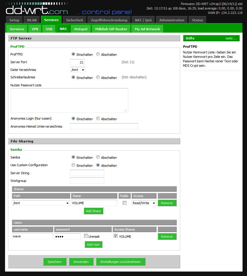

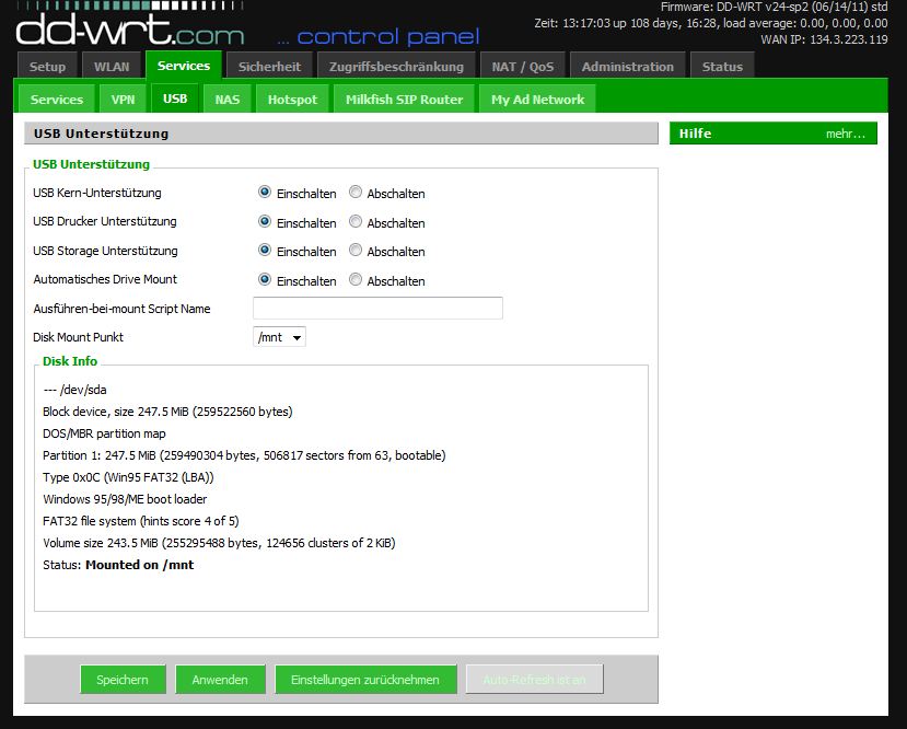

Hallo Storky
Habe den gleichen Router wie duund habe am Anfang auch Schwierigkeiten mit der Freigabe gehabt.
Du musst auf den Router und im Menue folgendes einschalten.
Unter Services auf USB.
und unter Service NAS
So sollte deine Freigabe und dein Zugriff dann klappen.
Habe aber allerdings DDWRT auf dem Router installiert
Grüße Wave

Anleitung für Media Server wurde genutzt. Bin davon ausgegangen, dass ich den USB-Stick bei mir im Explorer unter "Computer" finde. Jetzt hab ich den unter "Network". Das ist auch ok :)
DANKE!
Jetzt habe ich den Router im Explorer unter "Computer" ohne Schreibberechtigung und unter "Network" mit Schreibberechtigung.
Gibt es eine Möglichkeit, auch unter "Computer" eine Schreibberechtigung zu bekommen?
Hallo
Einfach den TP-Link Router, welcher unter "Netzwerk" aufgeführt ist, mit einem Laufwerksbuchstaben und mit "Netzwerklaufwerk verbinden"
unter "Computer" einbinden.
