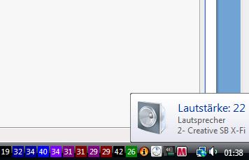

Nur seit dem habe ich das Problem, dass das Frontpannel nicht mehr richtig funktioniert (vorher hat alles ohne Probleme funktioniert). Wenn ich an das Frontpannel ein Headset anschließe, funktioniert dies zwar ohne Probleme, aber alle anderen Funktionen des Frontpannels gehen nicht mehr. Die Knöpfe leuchten auch nicht mehr rot. Die Soundkarte an sich funktioniert ohne Probleme.
Die Kabel sind richtig drinnen (habe ich mehrmals überprüft) und die Software habe ich auch schon mehrmals neu installiert. Jetzt habe ich nur bemerkt, das unter den Lautstärkeeinstellungen eine "2" vor der Bezeichnung ist (was für mich soviel heißt, wie das 2 Soundkarten installiert sind?). Habe auch schon versucht das Gerät komplett aus dem Hardwaremanager zu entfernen und neu zu installieren. Hat leider alles nichts gebracht.

Hast du mal die Optionen von der Treiber CD probiert ? Da kann man auch die treiber deinstallieren, und noch andere sachen einstellen. Aber zum neu installieren solltest du dir den aktuellsten runterladen. Das mit der 2 hatte ich auch, nachdem ich mein Vista neu aufgespielt hab war die 2 weg, der Steckplatz ist noch derselbe.

So, also wegen der 2- vor Creative blablabla in der taskleiste, ich musste meinen Rechner mal wieder wegen Mainboard defekts neu aufsetzen. Ohne Creative treiber steht bei mir die 2-, nachdem ich den Treiber installiert hab war es weg.
