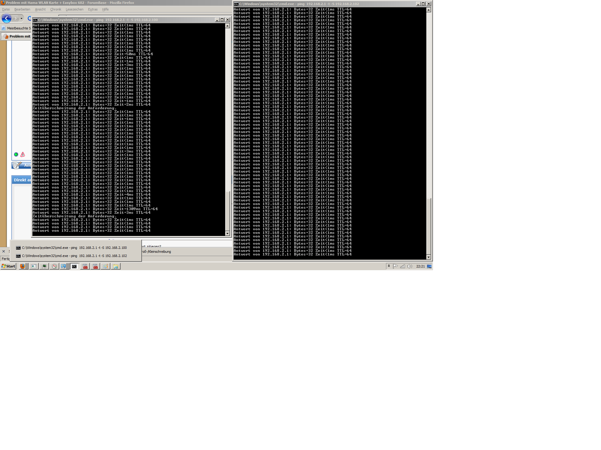

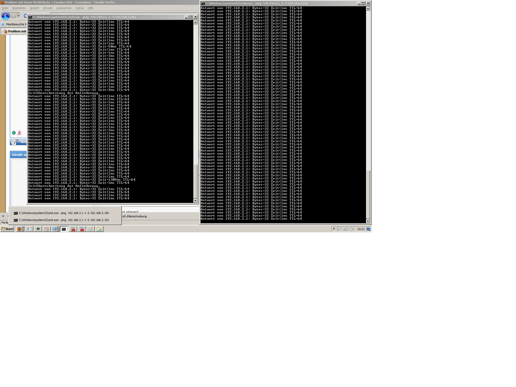

Mein WLAN zwischen der Easybox 602 und meiner Hama WLAN-Karte funktioniert nicht so wie es soll. Es kommt immer wieder zu massiven Aussetzern.
Interessant ist, dass sich das Problem seit 2 Tagen massiv verschlechtert hat, dass es aber nicht durchgehend in der selben Stärke auftritt. Zwischendurch gibt es immer mal wieder Lichtblicke wo Websites und Co. so schnell laden wie immer, daneben kommt es aber auch immer wieder zu minutenlangen Totalausfällen.
Den direkten Vergleich der Verbindung zwischen meiner WLAN Karte und meiner regulären Ethernetkarte seht ihr im Screenie im Anhang.
Dabei sind die dort gezeigten Werte sogar noch vergleichsweise gut, gestern hatte ich einen Packetloss von 75%. Dieses Problem taucht aber soweit ich mich nicht täusche auch nur an diesem Rechner auf, ein zweiter Rechner mit der selben Netzwerkkarte und ebenfalls Windows 7 hat dieses Problem nicht.

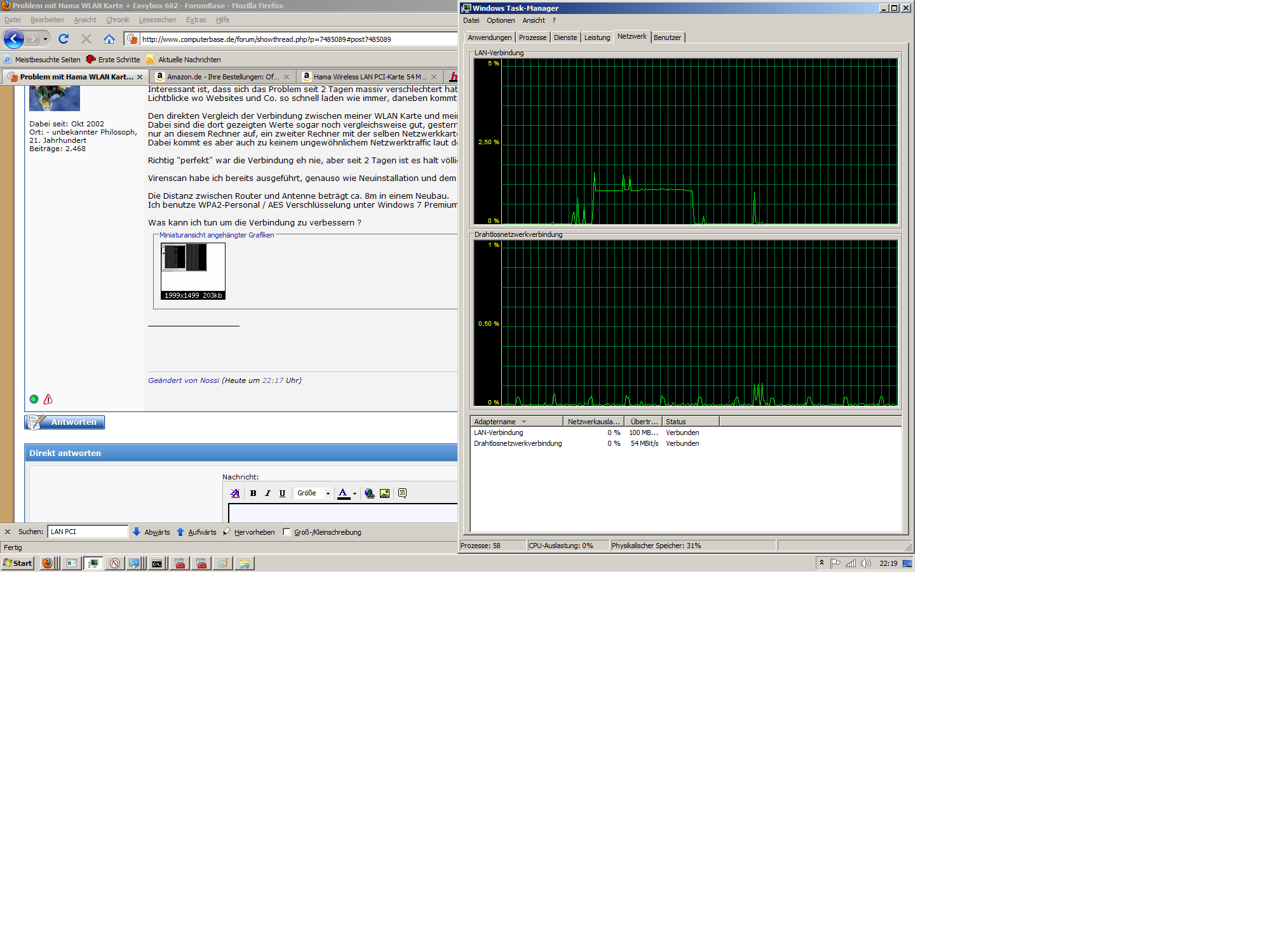

Dabei kommt es aber auch zu keinem ungewöhnlichem Netzwerktraffic laut dem Windows-Netzwerkmonitor.
Richtig "perfekt" war die Verbindung eh nie, aber seit 2 Tagen ist es halt völlig untragbar geworden.

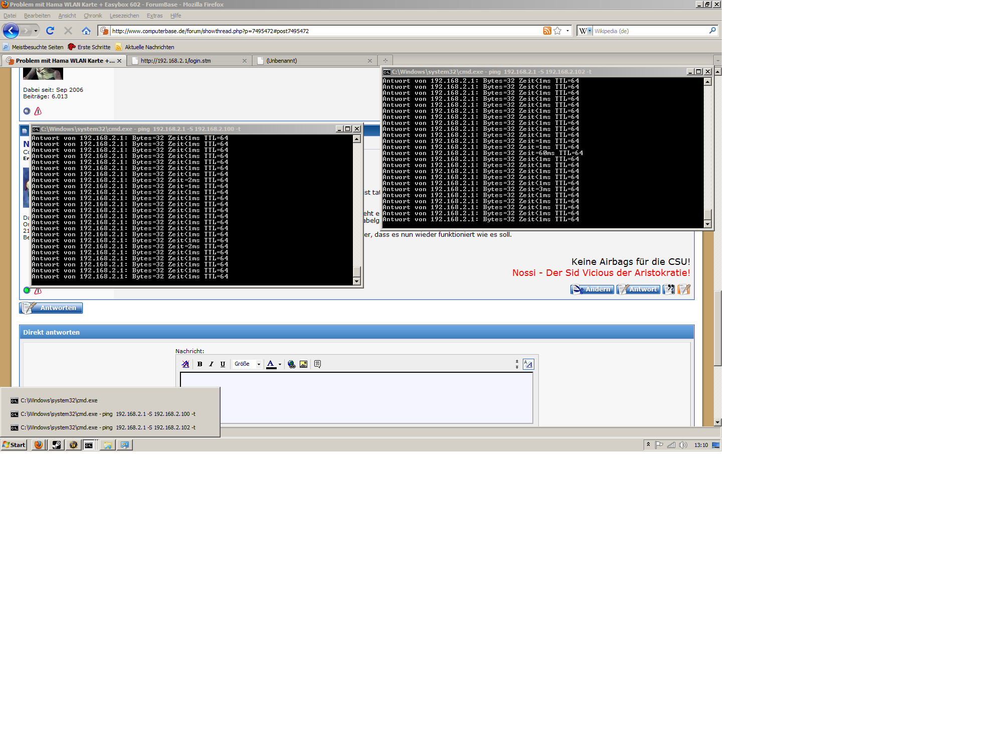

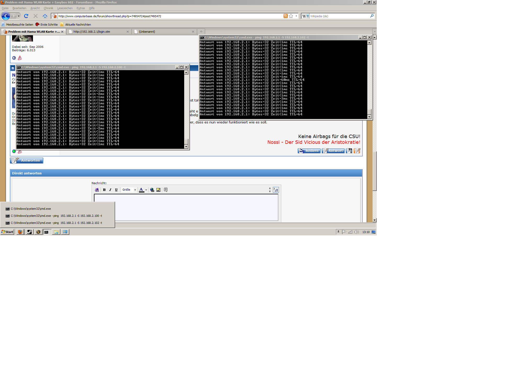

So,
ich habe jetzt mal die WLAN Kanäle der Easybox manuell umgestellt, denn es ist tatsächlich so, dass hier eine zweite Easybox im WLAN auftaucht. Ich vermute mal dass die ab Werk alle gleich eingestellt sind und demzufolge sich gegenseitig stören.
Ausserdem habe ich den neuen Treiber installiert und zumindest momentan sieht es so aus, als wäre alles im grünen Bereich. Die Antwortzeiten des Routers unterscheiden sich so gut wie gar nicht mehr, unabhängig ob ich den Ping mit der kabellosen oder kabelgebundenden Netzwerkkarte ausführe.
Ich werde dass jetzt mal eine Weile beobachten, auch zu Stoßzeiten, hoffe aber, dass es nun wieder funktioniert wie es soll.
