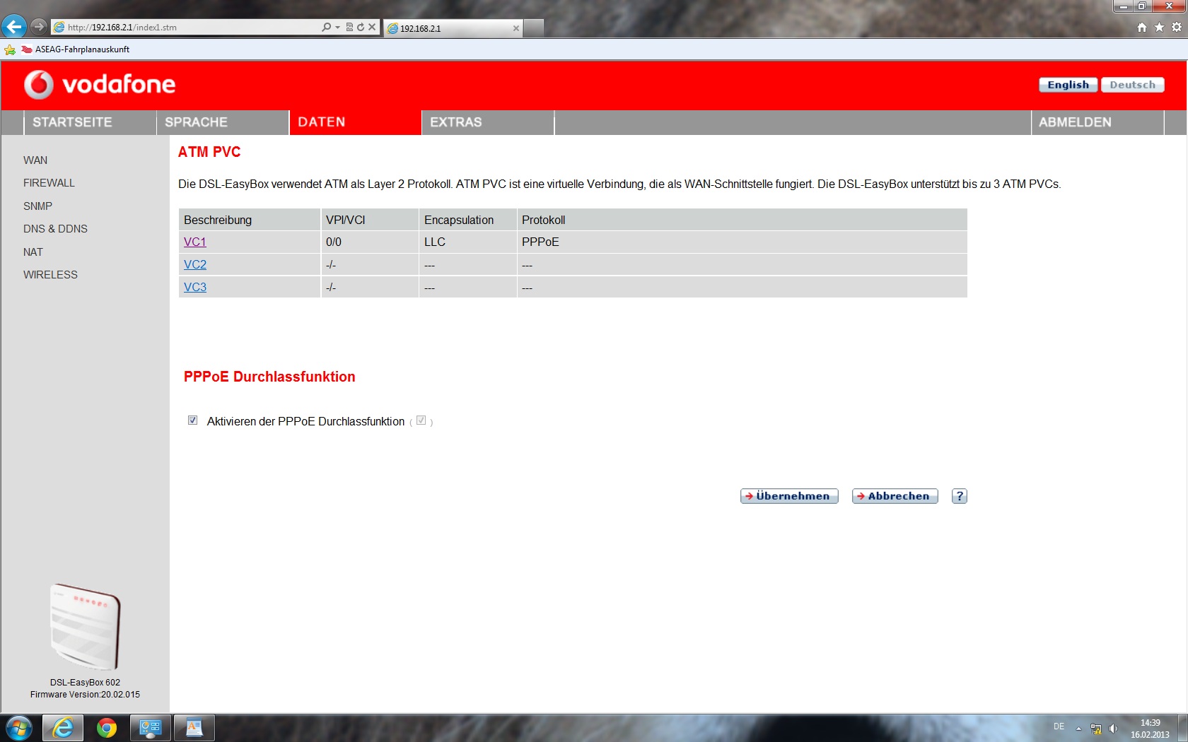

ich habe ein Unitymedia Modem und möchte meine EasyBox 602 als Wlan Box nutzen. Einfach anschließen, geht wohl nicht habe ich bemerkt...
Ich komme leider mit der im Internet befindlichen Anleitung nicht weiter.
Ich mache folgendes:
1. Reset der EasyBox
2. Telefon anschließen und die Nummer wählen
(dann sagt es mir die ganze zeit "Netzwerkkabel anschließen")
3. Ich schließe das Kabel von meinem Moden von Unitymedia in LAN1 und mein PC Kabel in LAN2 an.
4. Dann geh ich auf die IP und geben die loging Daten ein. Dann komme ich aber auch eine Seite, wo er von mir Modem-Installationscode haben. Ich habe noch die Wahl der Benutzerspezifische Installation.
Die in der Anleitung beschriebenen Schritte finde ich nicht :(
Und wenn ich normal vorgehen, kommt unter WAN (siehe Bild)
Über Hilfe wäre ich sehr dankbar :)

Die EasyBox geht erst Mal davon aus, dass sie die Verbindung zum Internet herstellt. Dafür ist dann auch der Installationscode zuständig. Mit diesem holt sich die EasyBox automatisch die Vodafone-Zugangsdaten.
Du musst die EasyBox so umstellen, dass sie als AccessPoint und nicht als Modem arbeitet. Ob das funktioniert, das weiß ich leider nicht.

Ob ein Kabel-Modem funktioniert weiß ich nicht. Bei mir gibt es zumindest keine Option (da steht nur "Diese Einstellung erfolgt durch Ihren Anbieter"), damit die Easybox ein Modem nutzen kann.
Wenn das Modem selbstständig eine Internetverbindung herstellen kann, dann wwird wahrscheinlich die folgende Konfiguration ausreichen:
1. IP des Kabel-Modemherausfinden.
2. [Startseite > LAN]: dort eine passende IP für die Easybox wählen (z.B. 192.168.1.2, wenn der Kabel-Router 192.168.1.1 hat).
3. [Daten > DNS & DDNS]: Dort bei "Primäre DNS-Adresse" die IP des Kabel-Modem eingeben.
