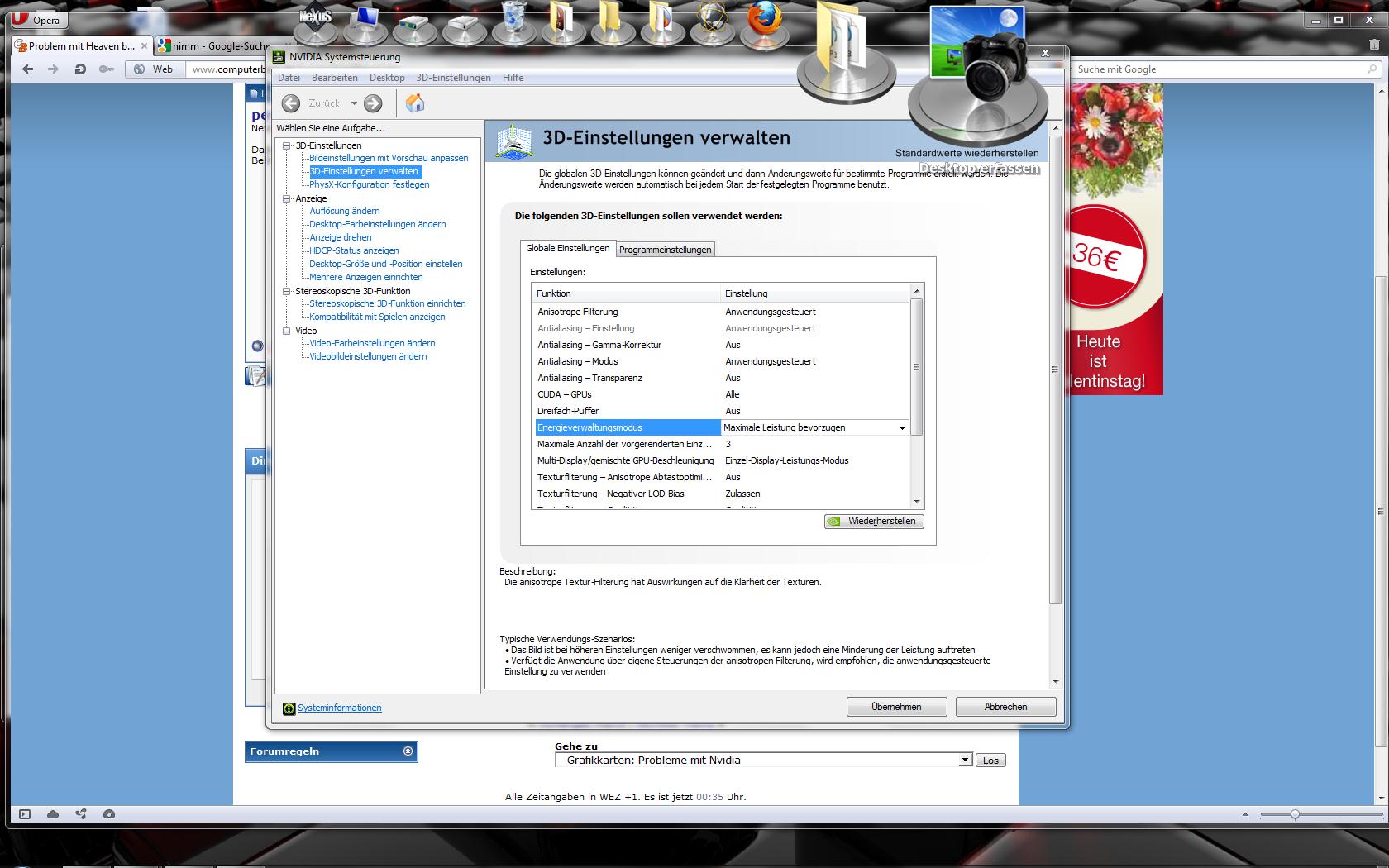

Stelle im Nvidia Treiber mal Ener... auf Max Leistung, Bild im Anhang. Treiber ist Aktuell?

Also die Energieseinstellungen waren das schonmal nicht ....
