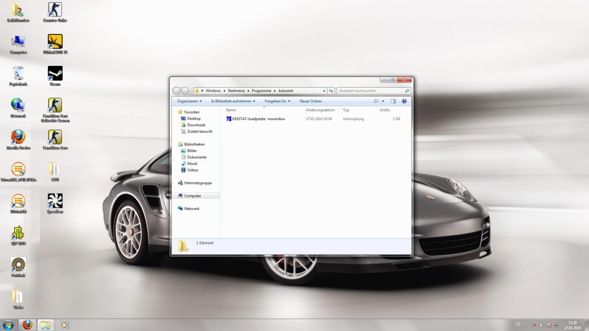

Hallo zusammen, habe folgendes Problem mit K10stat.
Habe mir die einstellung so wie ich sie will gemacht und mit Prime getestet. Jetzt will ich aber das wenn ich win7 starte k10stat automatisch geladen wird und es nicht sichtbar wird.
Dazu habe ich folgendes gefunden.
Man soll im autostart Eine Verknüpfung erstellen und dahinter schreiben "-loadpstate -nowindow". DAs habe ich auch gemacht nur funktioniert es nicht. K10stat öffnet sich ganz normal und ich muss erst auf "OK" klicken.
Ich hoffen ihr könnt mir weiterhelfen
MFG
Italkitbomber

Für die neue Version lautet der Befehl in der Verknüpfung "K10STAT.exe" -ClkCtrl:1 -NoWindow -StayOnTray -LoadPstate
Bei mir zb: "E:\Program Files (x86)\Neuer Ordner (7)\K10STAT.exe" -ClkCtrl:1 -NoWindow -StayOnTray -LoadPstate - Das musst du in der Verknüpfung bei Ziel eingeben
Wenn ich es eingeben will alos wieder bei Autostart, da kann man kein Doppelpunkt ":" machen.
mfg
Ich sagte IN DER VERKNÜPFUNG!
Du öffnest die Eigenschaften der Verknüpfung und gibst den Befehl unter "Ziel" ein!
