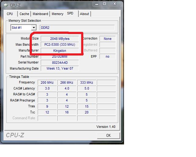

Problem mit Kingston Ram!
Softmiel
Aug. 2006
247
Was zeigt den Everest? Auch das gleiche?
mfg
Hab Everest Home Edition und da wird mir nur angezeigt das ich 2048Mb Ram hab, nicht was für Ram...
Lade dir die neuste Beta version runter und guck was da angezeigt wird.
mfg
Das sind SPD Werte und ist insoweit völlig o.k..
Sind sozusagen sichere Werte, die Riegel "können aber mehr vertragen" und werden entsprechend angeboten.
Wenn Kingston den als 800er verkauft, läuft er auch so, es muss aber ziemlich sicher manuell im Bios eingestellt werden.
Hast du dort SPD aktiv, dann wird er eben maximal als 667er eingestellt.

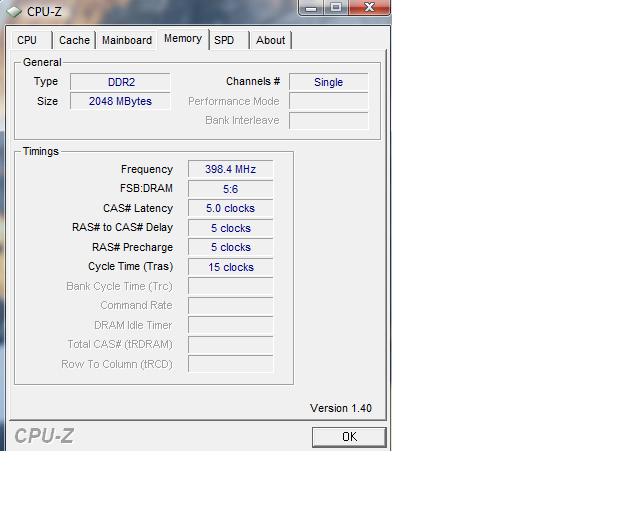

Ich hab sie jetzt(da Ich meinen prozessor übertaktet habe) auf Cirka DDR2 800 laufen..

Die Latenzen kannst du aber ruhig auf 5.5.5.15 stellen. 2.0V
Bei mir sieht das nicht so aus weil Ich den FSB nicht auf 400 habe, hab ihn auf 333 und musste deswegen einen anderen Teiler nehmen...zu den Latenzen kann Ich auch nichts sagen
im bios hauptmenü "Strg + F1" drücken, dann sind alle einstellungen sichtbar und du kannst die latenzen verändern.
"Weitere Infos Läuft auf 667 MHz 5-5-5-15 bei 1.8 Volt (SPD) bzw. 800 MHz 5-5-5-15 bei 2.0 Volt." steht auf Alternate, also musst du die per Hand einstellen, war bei meinen nicht anders, liefen nur mit 5-5-5-18Timings, von Hand auf 4-4-4-12 bei 2.1Volt, deine haben halt SPD nur 333er

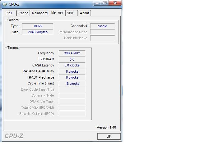

Ok! Habe im Bios jetzt die Einstellungen vorgenommen und die DDR2 Voltage auf +0,20 geändert (1,8+0,2=2V ^^ ). Ich sag mal Danke an alle! :)

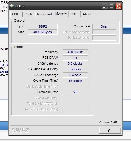

Ich hab den Valueram von kingston mit 667MHZ mit den gleichen Latenzen wie Cpu-z bei diesen hier ausgelesen hat...
bei mir sind elpidas drauf
Bei mir wird troz manuellen einstellungen nur 677 Mhz angezeigt. Und das mit der Everest Ultimate 2007
