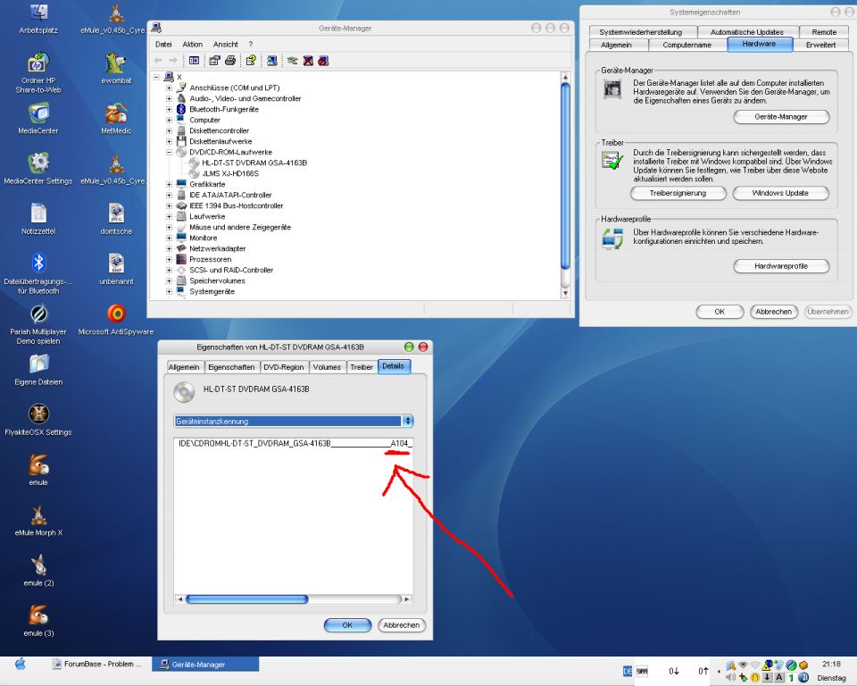

ich habe ja auch lg und ich habe es einfach gemacht, ohne jegliche anweisungen zubeachten.
Bei mir sieht der Spass wie folgt aus.
