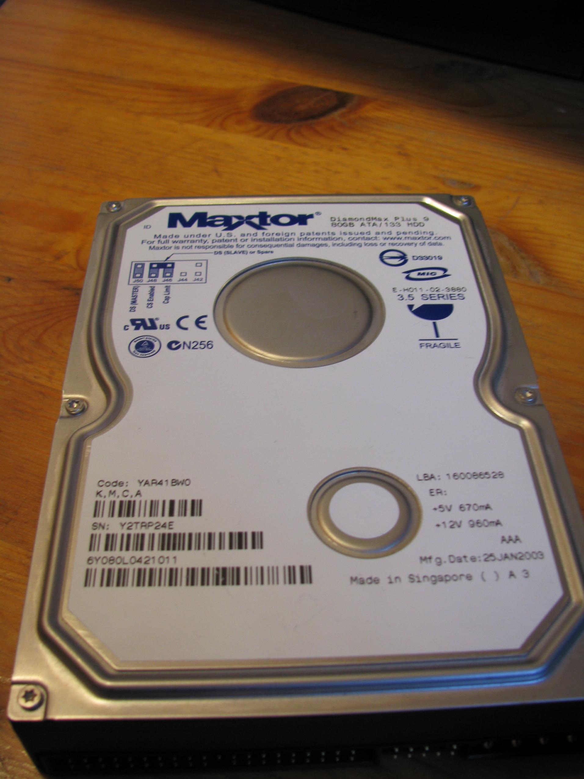

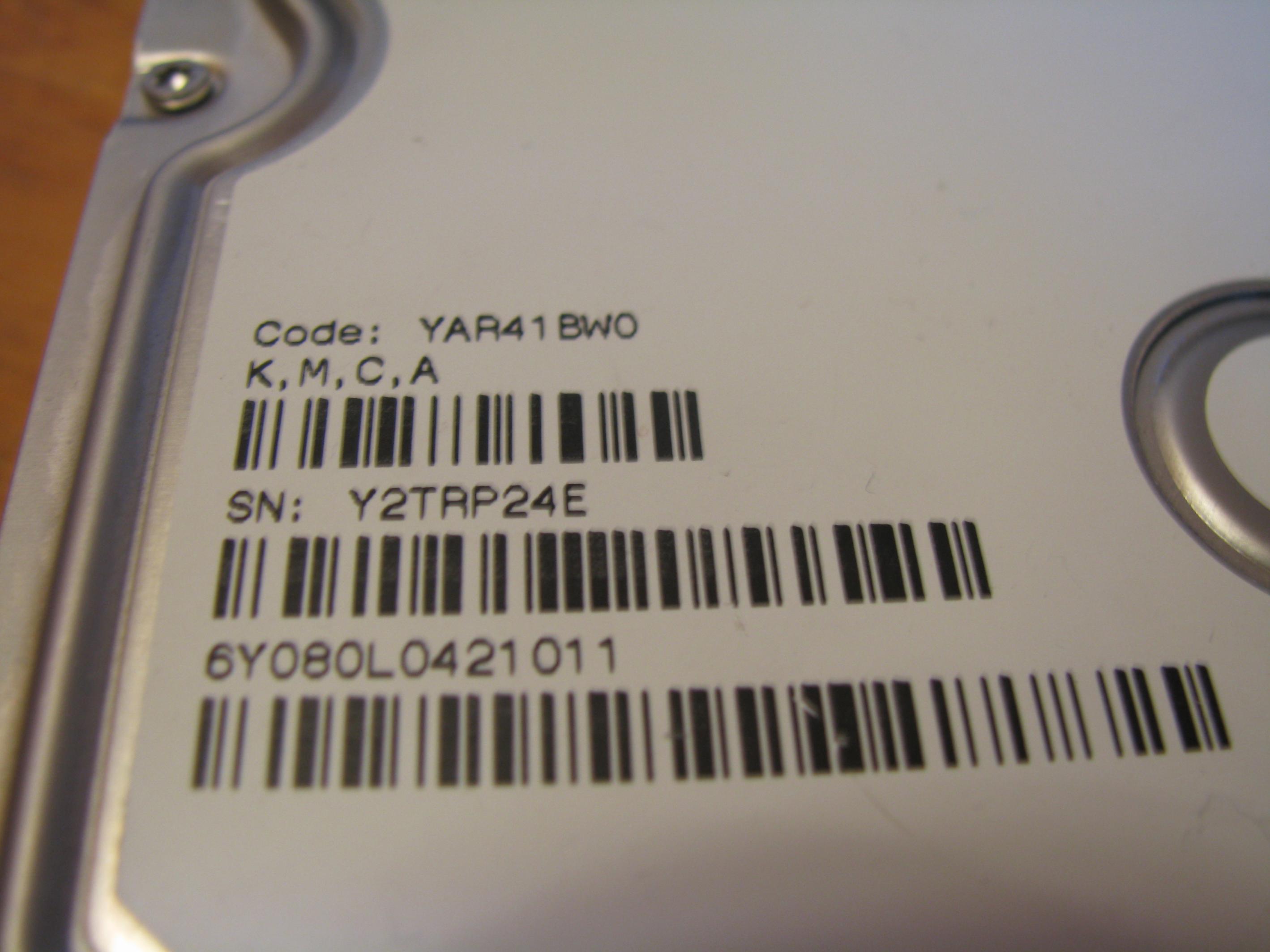

Also hier ist mal ein Bild von den Codes die ich da drauf hab
und eines so von der Platte
LG Fiachi-Fabio

Die Bilder geben leider nicht viel her, die Serien-Nummer ist auch nicht sonderlich geeignet eine fortlaufende Nummerierung zu ermitteln, sodass man einen Bereich vorgeben könnte.

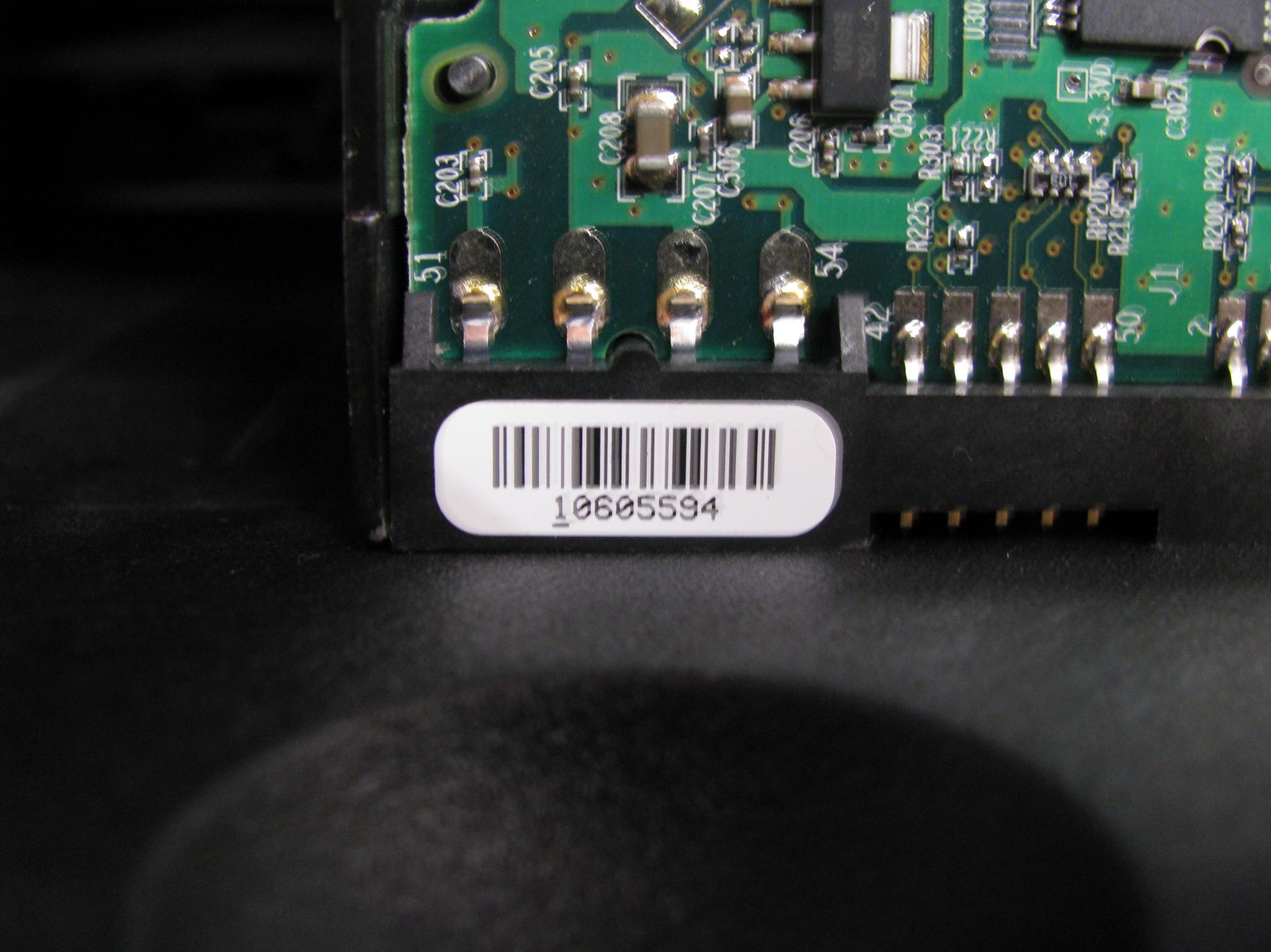

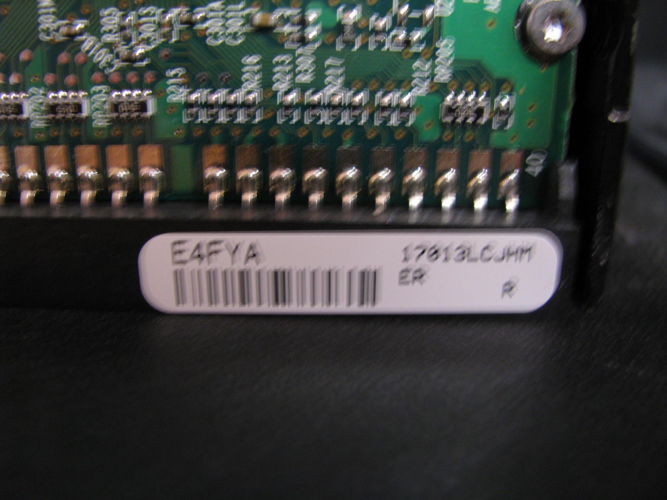

Bei einer Disk ist die Revision auf dem Rand des Connectors auf einem kleinen weißen Label, Assy und die # steht am Rand der Platine (wird vielfach beim ätzen erzeugt).

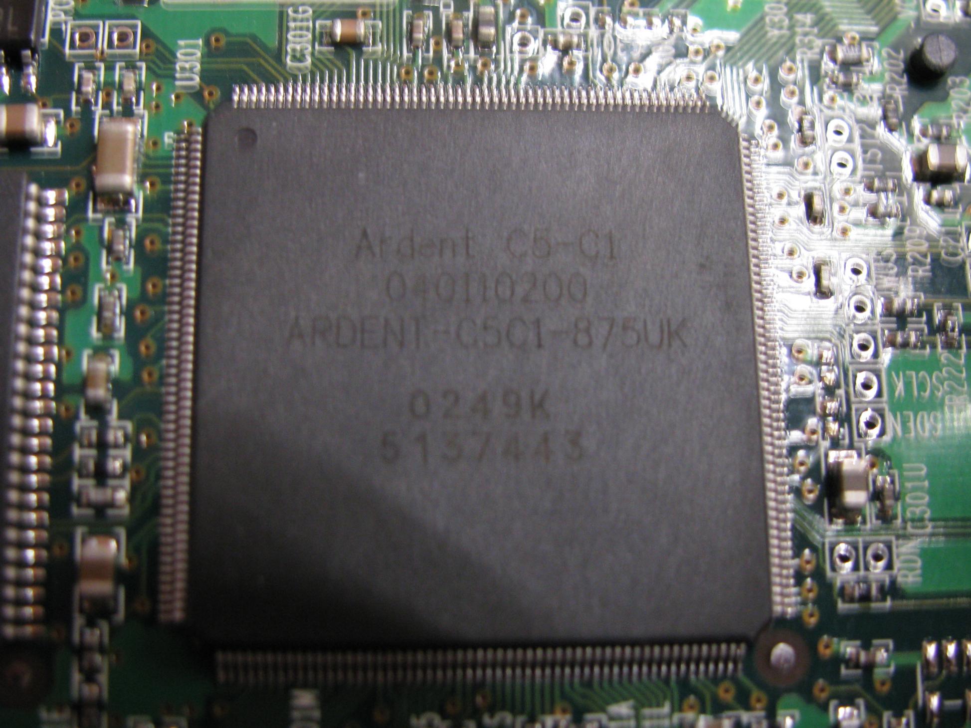

Tut mir leid, aber warschenlich bin ich einfach zu blöd dazu. Da stehen so vile nummern drauf, ich chech da nimmer durch. Zu den weißen Labels, ich hab zwei weiße aufkleber mit nrs drauf.
Ich weiß nicht, aber vielleicht helfen dir diese Bilder weiter
LG Fiachi-Fabio
