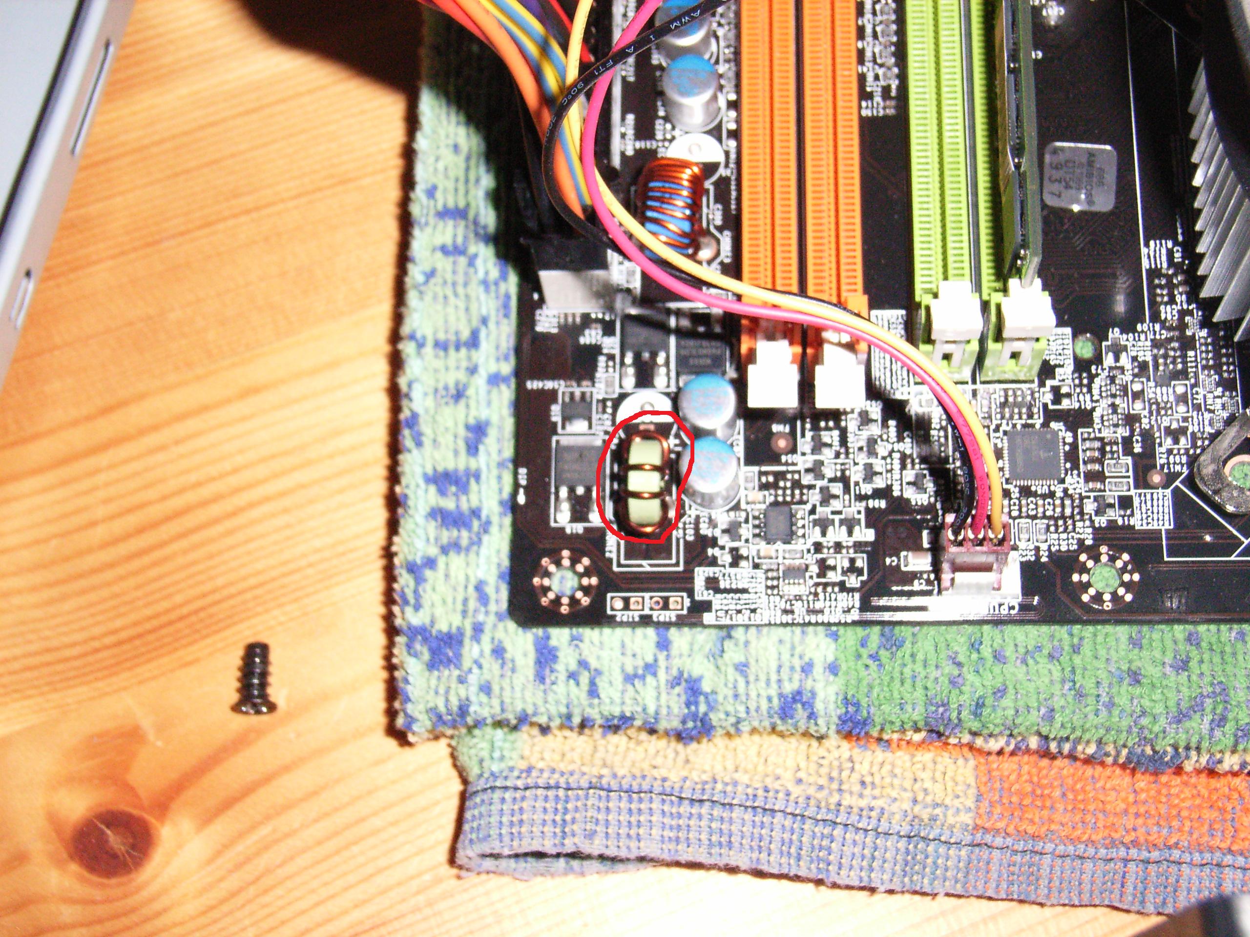

Moin,
hab vor kurzem mein neues Mainboard bekommen. Direkt eingebaut und es funktioniert einwandfrei. Doch dann hab ich meine Wakü eingebaut und es gab ein kleines Problem. Wahrscheinlich hat ein Metallteil der Wakü die markierte Stelle am Mainboard berührt, während ich den PC angemacht habe. Seitdem bleibt der Bildschirm schwarz, allerdings funzt der Computer, wenn ich ein anderes Mainboard benutze. Jetzt die Frage, ob ich dadurch einen Kurzschluss verursacht habe oder etwas anderes kaputt gegangen ist.
Hier mein System
Q6600
MSI P35 Neo3
4GB DDR2 800
8800 GTX
Toughpower 750 Watt
Danke für die Hilfe

Was hat das Teil das ich eingekreist habe überhaupt für eine Funktion?

das teil ist als emi-filter(drossel) gedacht und hängt direkt an der spannungsversorgung vom mobo, somit ist da mit sicherheit saft trauf..soll heißen schlecht bei massekontakt.

Hat eigentlich gar nicht's damit zu tun, ob das Ding am Strom dran hängt oder nicht.
Wenn überhaupt mal für paar Stunden die Batterie raus und dann nochmal testen - auch wenn ich nicht glaube, dass das nochmal was bringen wird.
Das Teil ist über dem Jordan durch Eigenverschulden - so einfach ist das!
