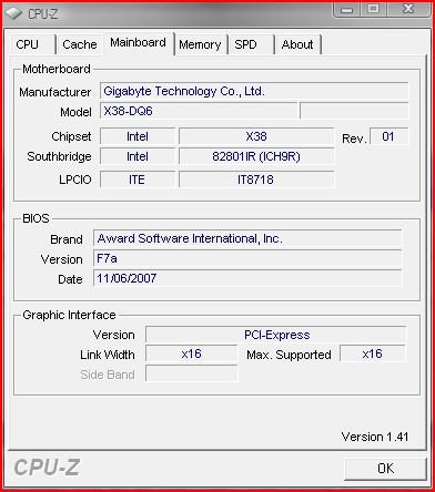

Die Biosversion erkennt man wenn der Bootbildschirm erscheint, dort steht dann die Biosversion und das Datum des Bios. Im Betriebssystem kannst Du Dir die Version des Bios mit Tools wie CPU-Z (siehe Anhang), oder Everest anzeigen lassen.
