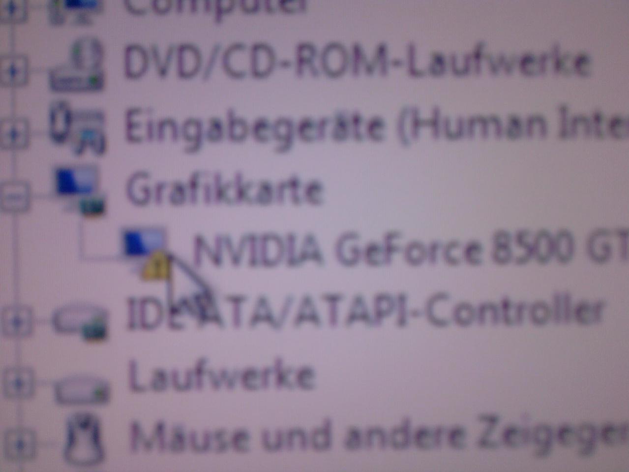

hi leute ich habe folgendes problem.. wenn ich mein geräte manager starte und auf grafiktreiber klicke ist bei dem kleinen smybol links neben "NVIDIA GeForce" ein gelbes dreieck mit einem ausrufezeichen drinn... treiber aktualisieren bringt bis jetzt nichts

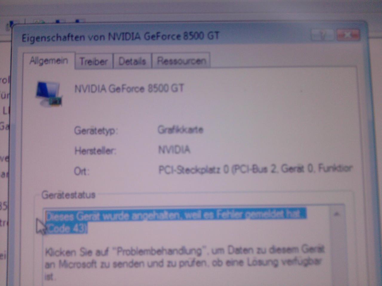

ich habs genauso befolgt wie du gesagt hast aber das ausrufezeichen ist immernoch da.. genau wie beim alten.. wenn ich es öffne zeigt er bei " Allgemein" das hier an
Dieses Gerät wurde angehalten, weil es Fehler gemeldet hat (Code 43)

Ein paar Infos mehr zu deinem Sys wären auch nicht schlecht ( welches Mainboard ? )
Möglicherweise hat's deine Grafikkarte auch zerlegt ( die passiven 8500er werden uU. recht warm - bis >100° ).
Lade mal ein Bild vom Gerätemanager

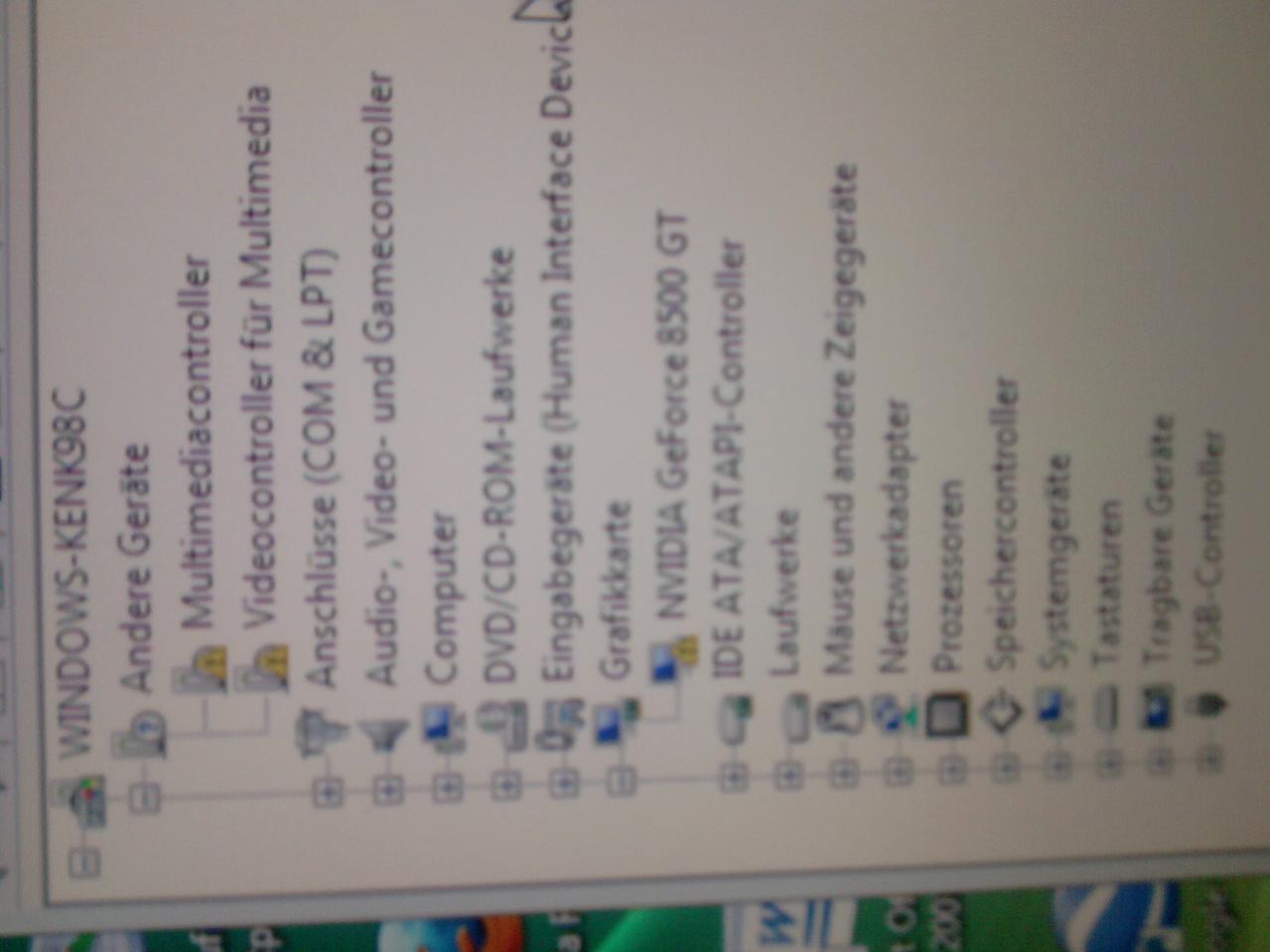

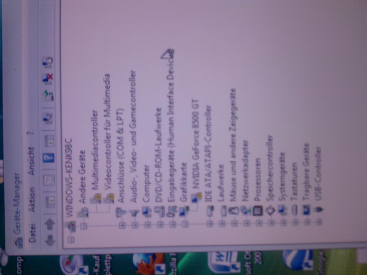

da sind ein paar bilder
daa.. hoffe das hilft dir etwas weiter

Sieht aber eigenartig aus...
- Hast du auch eine TV-Karte im PC ?
- Hat dein MB auch eine onboard Grafikkarte ?
Beides kannst du an den Anschlüssen hinten erkennen und welches MB du hast müsstest du mit CPUz unter Mainboard auslesen können.

... hast du die Möglichkeit dir eine andere Grafikkarte zum testen auszuleihen? Ansonsten deinstalliere die Grafikkarte solange im Gerätemanager bis der Standardgrafiktreiber von Vista geladen wird (nach jeder Deinstallation natürlich einen Neustart machen). Sollte der Standardgrafiktreiber auch einen Fehler melden: Bios reset, Karte ausbauen, eventuell entstauben und wieder einbauen. Hilft das auch nichts ist mit einiger Sicherheit die Karte defekt. Mehr Analyse geht von hier aus nicht.
Jetzt kommen wir der Sache schon näher. Den Code 43 hatte ich auch vor ca 3 Wochen. Bei mir war die Grafikkarte defekt und mußte sie einschicken.
