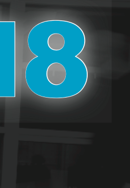

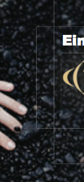

Ich versuche seit einiger Zeit ein PDF-Dokument aus Indesign zu exportieren. Leider befinden sich in der fertigen PDF dann auf vielen Seiten komische weiße Ränder um z.B. freigestellte Bilder oder auch Schriften die einen Schatten-Effekt bzw. einen Schein-Effekt besitzen. Ich nutze zum exportieren das x-1a pdf da dort die Bilder ja automatisch in CMYK umgewandelt werden. Wenn ich die betroffenen Seiten dann in Photoshop öffne sind die weißen Ränder weg! Also nur ein Darstellungsproblem der PDF Anzeige?! Kann leider keinen Testdruck machen.
Unten findet ihr eine Darstellung des Problems.
Danke für eure Hilfe!

Die feinen Haarlinien sind Anzeigefehler in Adobe Acrobat die zwischen (reduzierten) Objekten entstehen. Legst du z.B. ein Vektor-Vieleck auf einen Hintergrund werden diese beiden bei der PDF-Erstellung mit den Zieleinstellungen (Transparenzreduktion ist hier das Stichwort) "verschmolzen"; es entstehen mehrere rechteckige Objekte welche sich dann wie ein grosses Schiebepuzzle zu einem Gesamtbild zusammensetzen. Und genau diese Fugen siehst du da (leider) in der Anzeige :) Das ist ein sehr altes Problem das Acrobat da mit sich herumschleppt, wirkt sich aber nicht auf den Ausdruck aus.
Dein erstes Bild mit der 18 allerdings... das solltest du dir nochmal genauer anschauen (in Photoshop rendern und die Ränder genau inspizieren, wie dus schon getan hast), sieht für mich eher aus wie ein Problem beim Überdrucken/Überfüllen.
Super! Vielen Dank.
Ich hab mir schon gedacht, dass das mit dem ersten Bild was anderes ist... Komisch ist es doch, da ich den Rahmen schon extra auf Seitengröße gezogen hab... trotzdem wird es weiter so angezeigt :-/
Das mit den Linien ist jedenfalls schon mal super!
